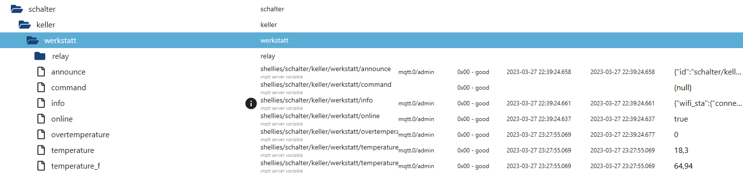

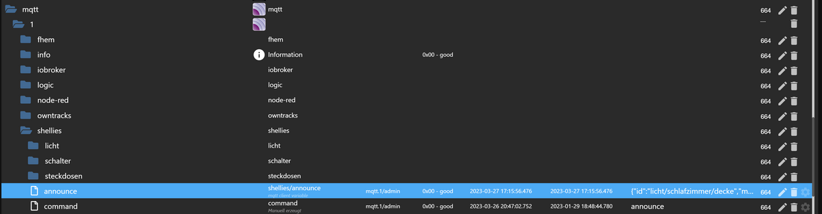

                    Gut - dann lass uns gleich mal in Medias res gehen. Ich würde vorschlagen Du fängst mit einem Shelly Plug der 1. Generation an und einem Shell 1 Plus.

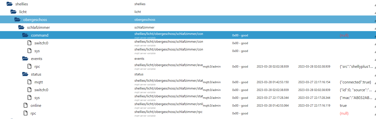

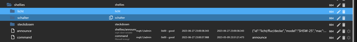

                    Bislang sind die ja über Port 1882 auf den Shelly Adapter gelaufen. Wenn Du das änderst auf 1883 geht es automatisch zu deinem mqtt-Server Adapter im iobroker.
                    Unter mqtt - hast Du einen Vorteil gegenüber dem Adapter in dem Du die topics hierarchisch organisieren kannst.

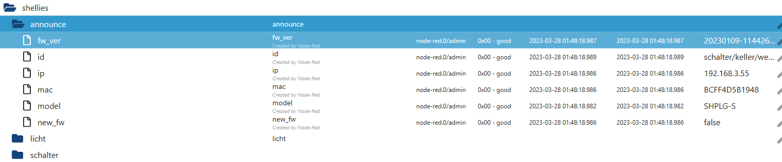

                    Ich hab beispielsweise eine Hierarchie - nach typ/raum/gerät gewählt - du kannst natürlich auch alles flach lassen:
                    Du kannst die Geräte also Schritt für Schritt umziehen. 😉

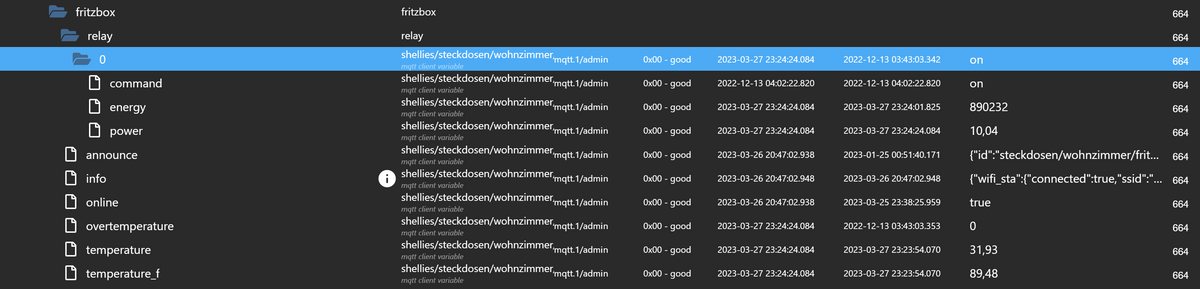

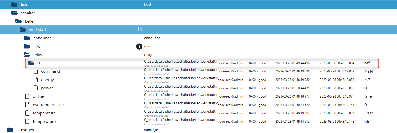

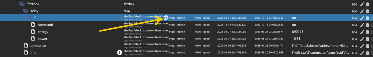

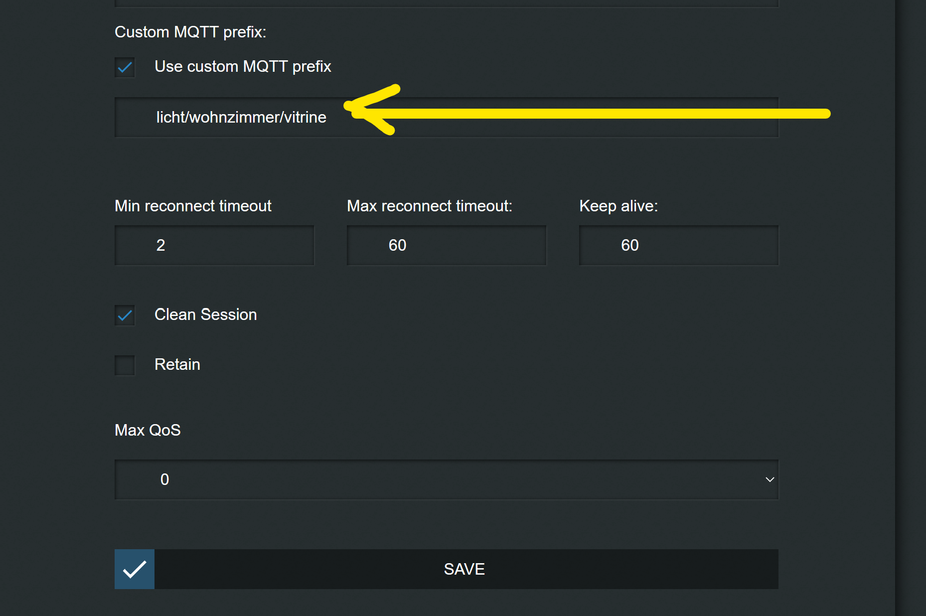

                    Ein custom MQTT-topic gibst Du im Shelly -Interface hier ein:

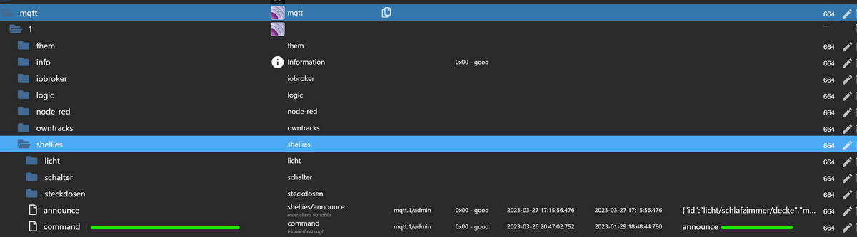

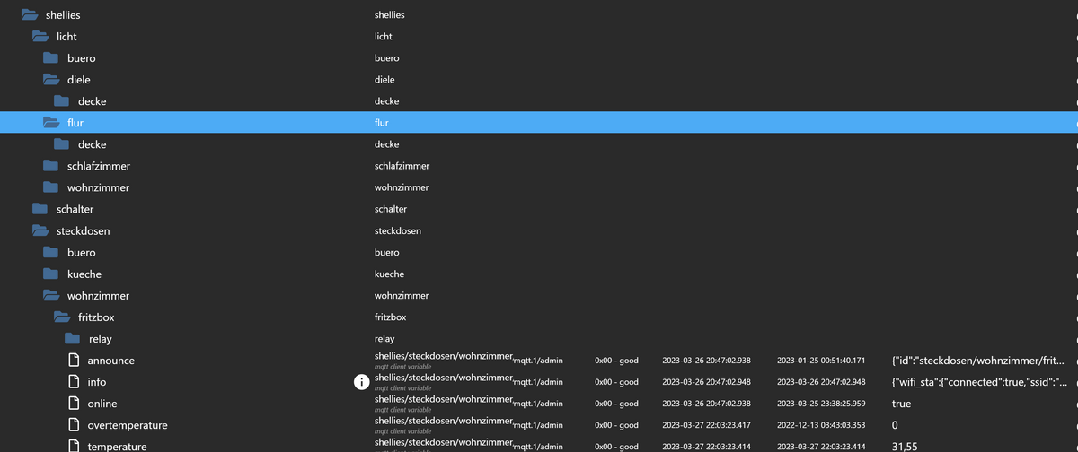

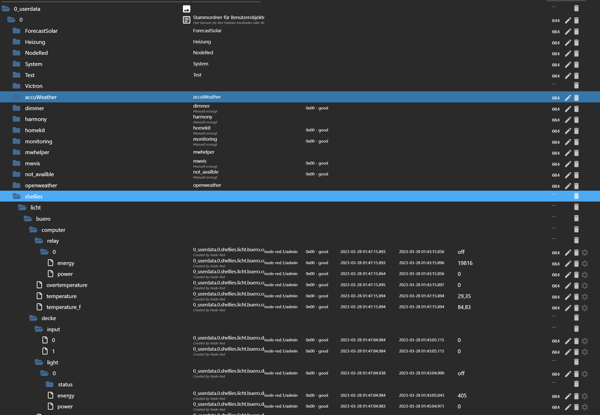

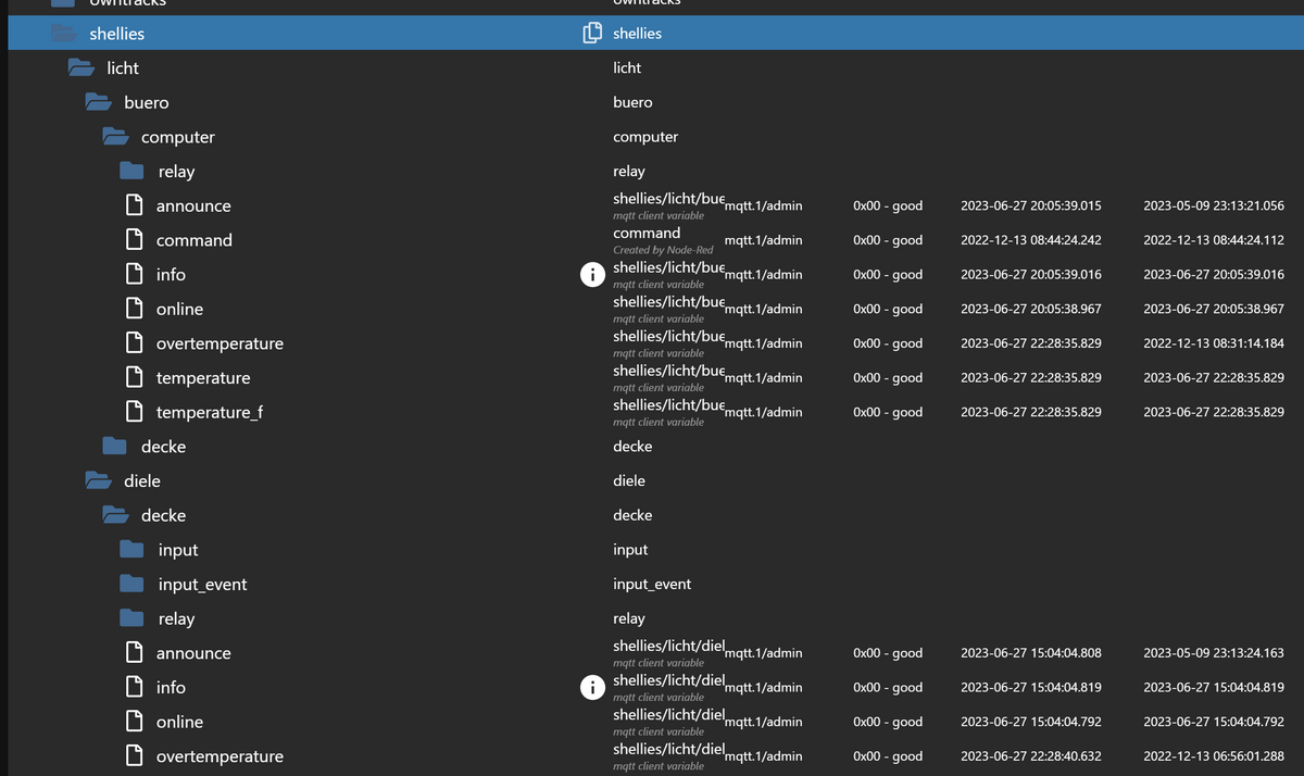

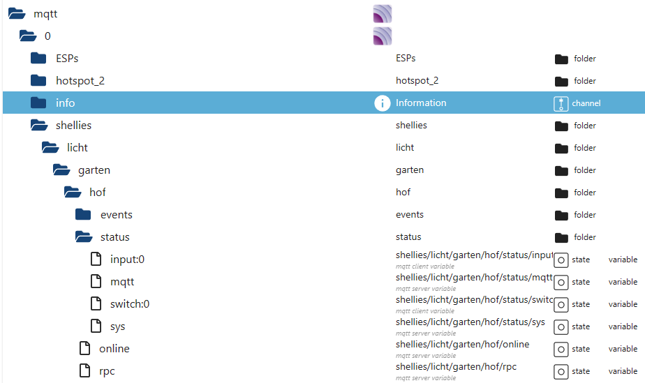

                      hotspot_2 @mickym last edited by
                      @mickym Wo nehme ich den die Zuordnung zur Hierarchie vor? Also die MQTT client variable in deinem Screenshot?
                        hotspot_2 @hotspot_2 last edited by
                        @hotspot_2 Passt, hast es gerade ergänzt.
                        Ich ziehe mal ein paar um die ich nicht ganz so dringend brauche (Keller usw.) und dann habe ich mal eine kleine Spielwiese mit der ich starten kann.

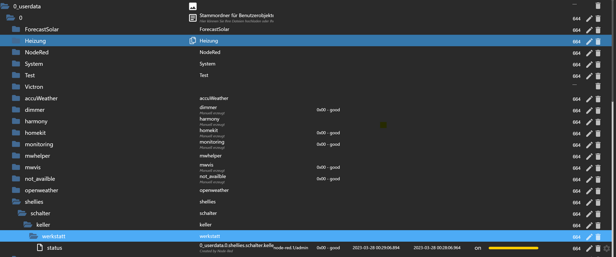

                          @hotspot_2 Das klappt schon mal gut. Er hat mir zuerst einen Ornder "shellies" angelegt und den Ordner "licht. Ich habe dann einfach den Prefix auf "shellies/licht/..." geändert und dann sind alle unter "shellies".

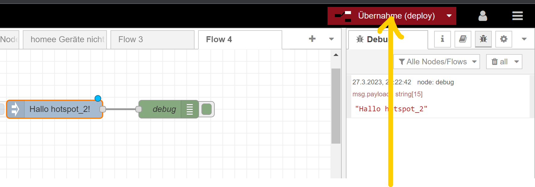

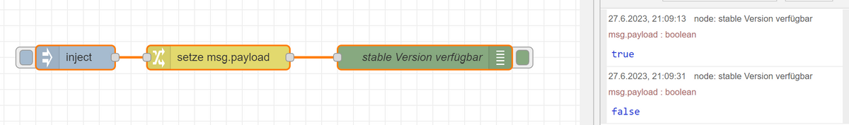

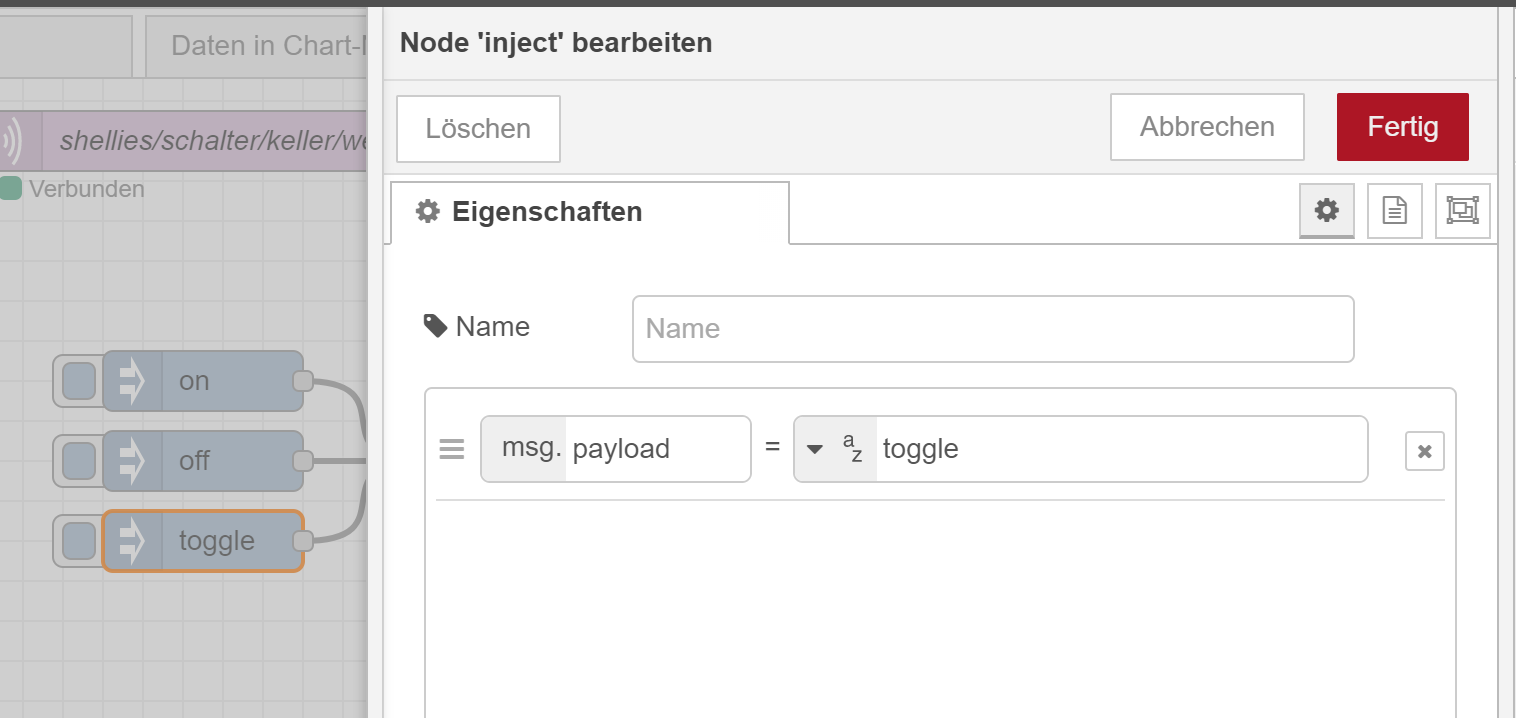

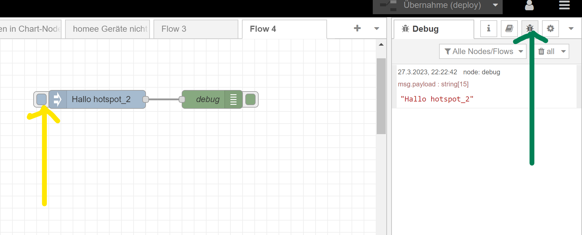

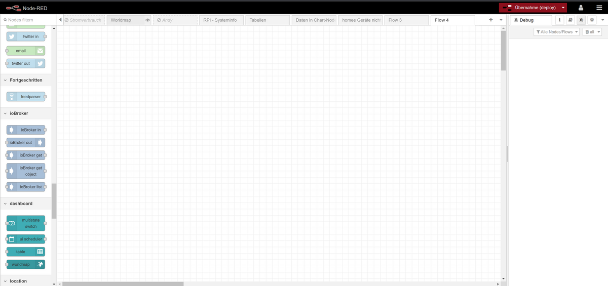

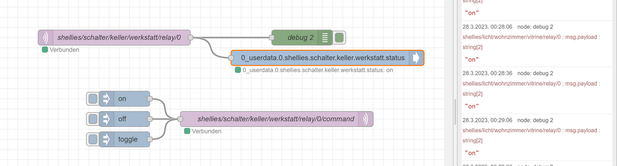

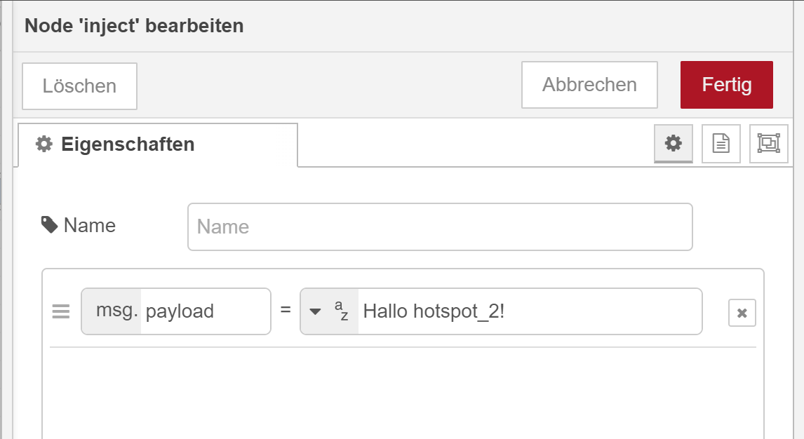

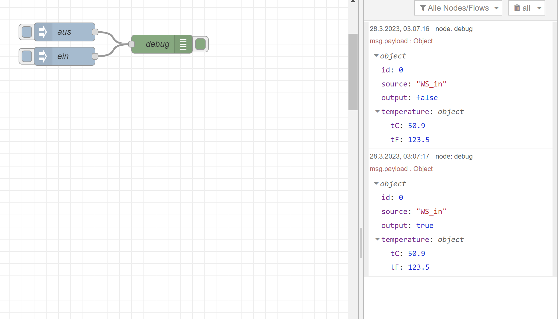

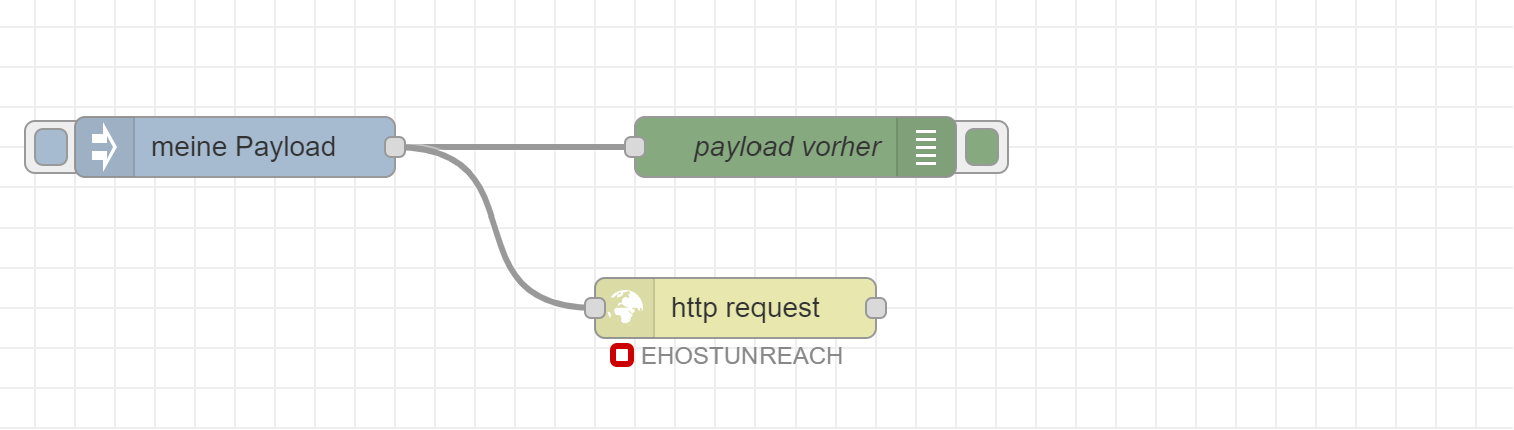

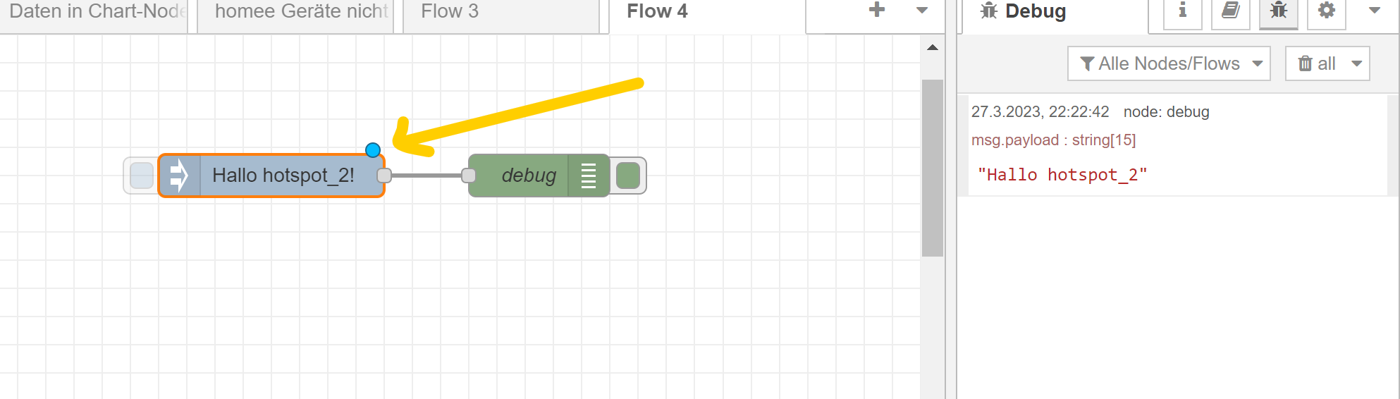

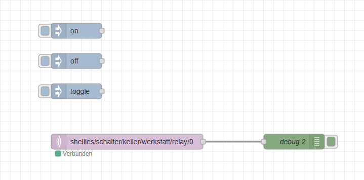

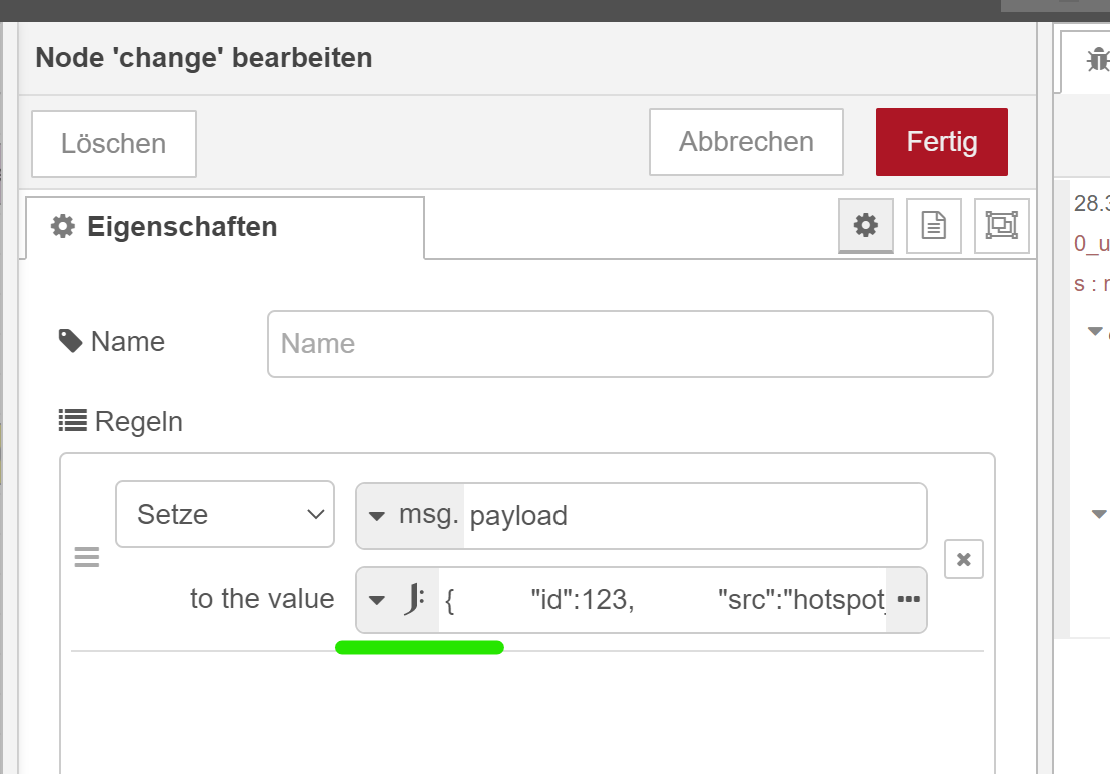

                            @hotspot_2 Ok - Nun machen wir erst mal bissi NOde-Red - Neben den Triggern von aussen kann auch selbst Daten triggern und das ist sehr praktisch zum Testen.
                            Du beginnst also erst mal mit einer Inject Node und verbindest diese mit einer debug Node. In der Inject Node schreibst Du einen beliebigen Text und postest am besten einen Screenshot wie das Debug Fenster aussieht.
                            Mit dem Drücken der Schaltfläche (gelb) links an der Inject Node triggerst Du - die debug Node gibt die Nachricht aus. Das Debug-Fenster (Bug=Wanze) habe ich mit grünen Pfeil markiert.
                            Öffnen tust Du die Nodes indem Du sie mit Doppelklick öffnest:
                            Sobald Du die payload (in der Regel sind hier die Nutzdaten enthalten) eingetragen hast bestätigst Du mit Fertig
                            Wenn node-geändert wurden sind die mit so einem blauen Punkt markiert:
                            Dies wird erst dann übernommen wenn Du auf Übernehmen/Deploy klickst:

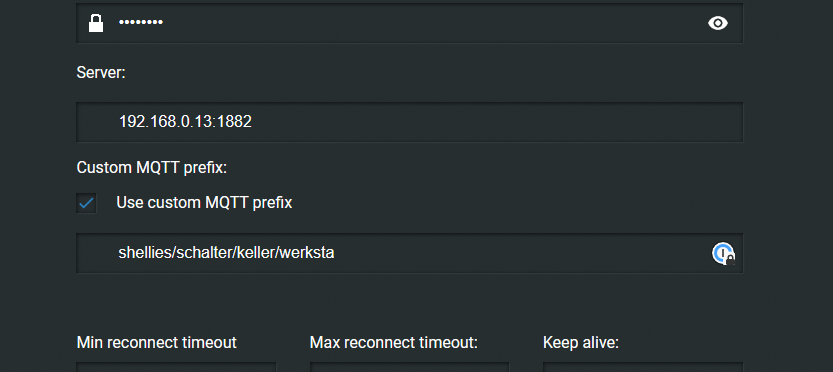

                              @mickym Noch kurz eine Frage zu den MQTT Prefix in den Shelly Gen 1. Kann es sein das da die Länge der Zeichen begrenzt ist? Da schaffe ich es nicht die Ordnerstruktur einzugeben oder beizubehalten.
                              • mickym
                                mickym Most Active @hotspot_2 last edited by mickym
                                @hotspot_2 Ich habe nur Gen.1 Geräte mach dich einen Screenshot? Das was ich Dir gepostet habe ist Gen. 1 - ich habe gar keine Gen2 Geräte.
                                Bei der Gen1 musst Du nur das mit der Cloud rausmachen. Cloud und mqtt gehen bei Gen. 1 Geräten nicht.
                                  Da ist dann Schluss mit den Zeichen.
                                  • mickym
                                    @hotspot_2 Mach das mit den shellies raus - das wird automatisch gesetzt.
                                    Also nur schalter/....
                                    Kann sein, dass es hier ein Grenze gibt - bin ich nur nicht drauf gestossen.
                                      @mickym Ok, passt. Bei den Gen 1 wird wohl das shellies automatisch gesetzt vorne dran, bei den Gen 2 nicht. Aber passt jetzt. Habe jetzt ein Plus1 und einen Plug drin.

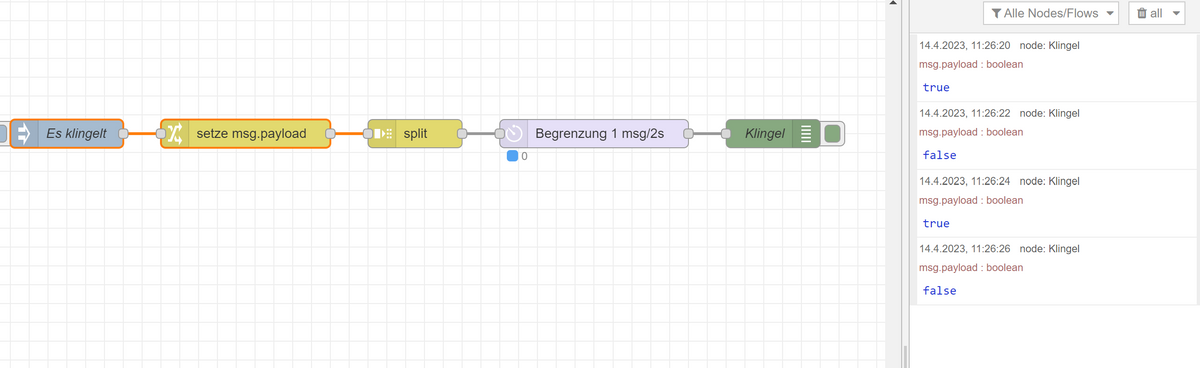

                                        @hotspot_2 Gut wie gesagt - mach Dich mal mit NodeRed soweit vertraut und schau ob das mit dem Screenshot und dem DebugFenster klappt.
                                        Also nächstes werden wir NodeRed noch über Mqtt- mit dem Mqtt- Adapter verbinden, weil es generell nicht empfehlenswert ist, direkt in den MQTT-Adapter zu schreiben, wenn dieser als Broker/Server betrieben wird.

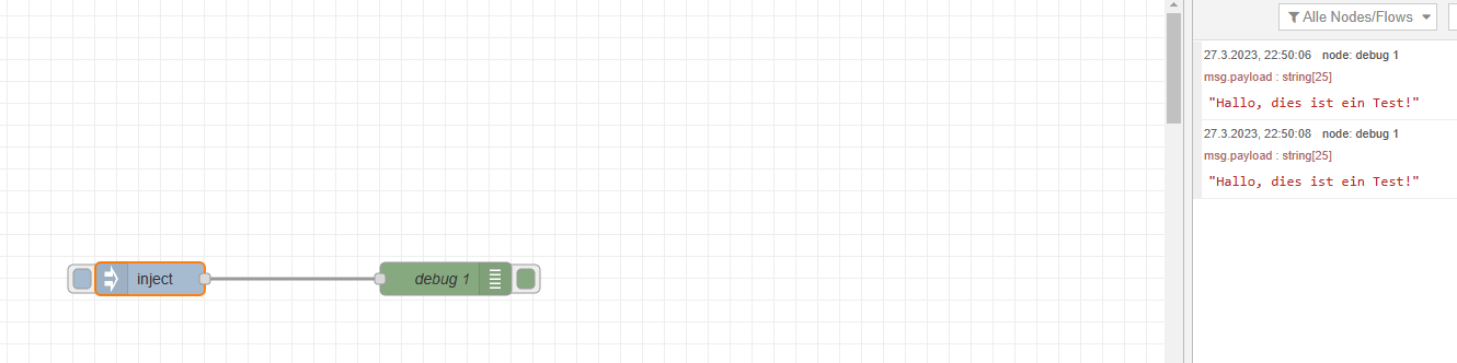

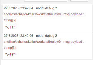

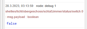

                                          Hat auch geklappt.

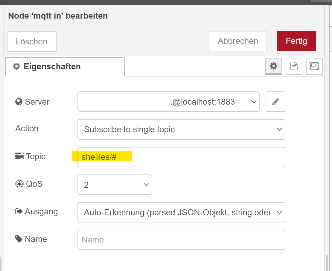

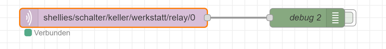

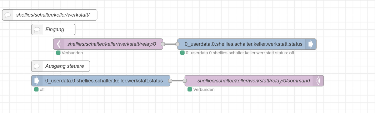

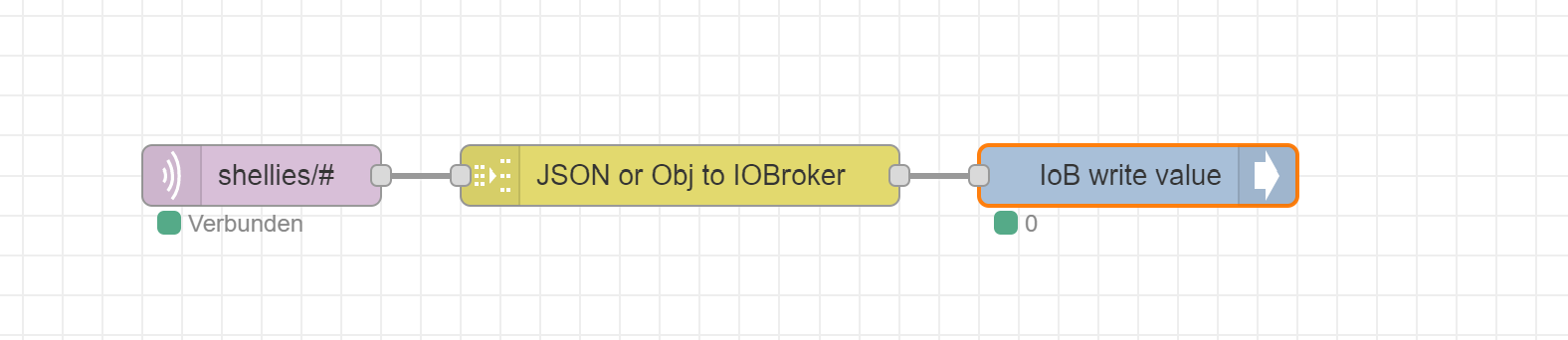

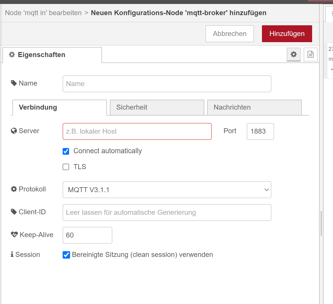

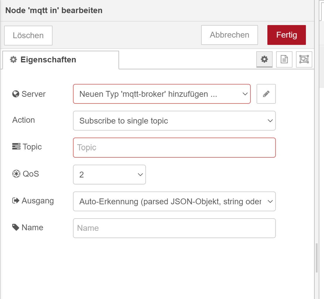

                                            @hotspot_2 Sehr gut - nun verbinden wir mal Node-Red noch via MQTT - an deinen MQTT-Broker auch wenn Du direkt auf die Datenpunkte zugreifen könntest, hat das ein paar Vorteile - auch wenn Du dich später mal entschliessen würdest einen externen MQTT-Broker zu nutzen.
                                            Zieh am Besten eine mqtt-IN Node auf den Arbeitsbereich:
                                            Dann klickst Du auf den Bleistift neben dem Serverfeld
                                            Als host kannst Du localhost angeben, da Dein MQTT-Broker auf der gleichen Maschine sind.
                                            Unter Sicherheit gibst Du Deine Anmeldedaten an, falls Du welche benötigst (hast Du ja im Broker) eingegeben.
                                            Eine Client Id - siehe Screenshot empfiehlt sich, damit Du ggf. nachvollziehen kannst, wer sich an Deinem MQTT-Broker anmeldet.
                                            Wenn Du Dich verbinden kannst - dann trägst Du noch als topic ein, dass Dich alle Punkte unter shellies interessieren also shellies/#.
