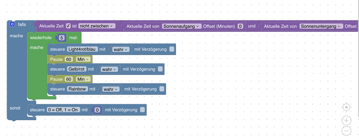

      ich wollte das Licht einschalten wenn die Sonne untergeht.
      Hab jetzt folgendes Blockly:
      Hab ich da noch einen Gedankenfehler oder warum geht es nicht?

        Und wo ist der Auslöser?

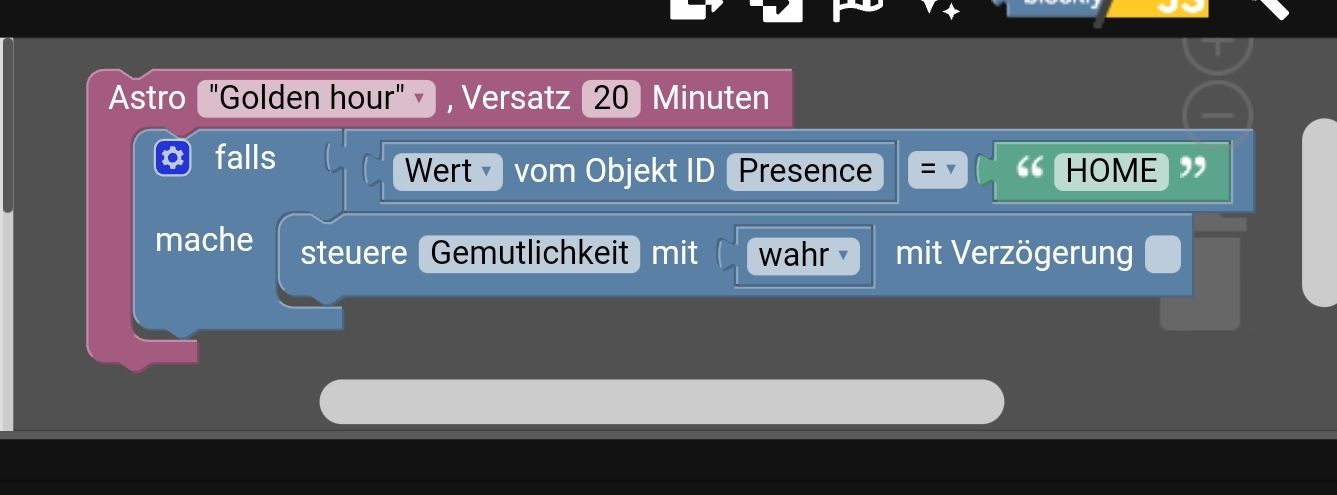

        Ich habe für den gleichen Zweck so ein Blockly:
          Die Frage nach dem Trigger wurde ja schon gestellt.
          Aber warum müssen die Anweisungen denn wiederholt werden?
