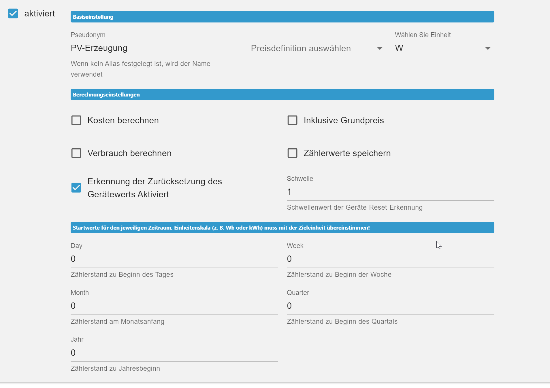

              @marc-berg Hi,
              ja das habe ich. Hier meine Konfig:
              und der Power Datenpunkt:
              Habe bei den Screenshots gesehen, das der Punkt "Verbrauch berechnen" nicht gesetzt ist/war. Habe ich geändert, vielleicht ist das schon die Lösung.
              VG und Danke für jede Antwort
              srkonus
                srkonus @Marc Berg last edited by srkonus
                Habe nun die "Preisdefinition" mit hinterlegt, mal schauen ob es besser wird

                  @srkonus sagte in Sourceanalytix - pro Quelle eine eigene Instanz?:
                  du musst ja was anhaken, was soll sonst berechnet werden
                  die brauchst du ja auch, denn dort ist deine Unit hinterlegt, woher soll der Adapter sonst wissen wie er die Zahlen umrechnen muss

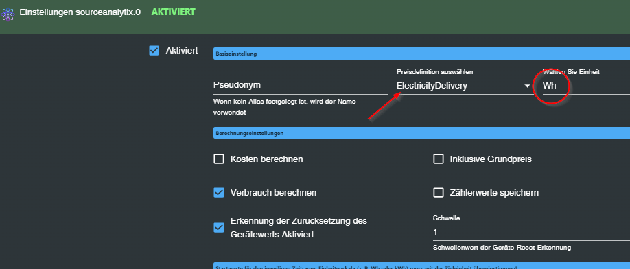

                      @srkonus also am Beispiel shelly, dieser liefert ja Power und Energy, normalerweise nimmt man den Zähler,
                      also Energy (Wh)
                      somit ergibt sich, siehe Markierung
                      die Ausgewählte Preisdefinition hinterlegst du in der Instanz
                      da stellst du KWh ein, somit rechnet SA Wh vom shelly in KWh um
                      als Startwert Tag gibst du deinen Zählerstand von heute morgen an(also kleiner als dein aktueller Zählerstand) so rechnet SA dann los und gibt dir den Wert von heute aus.

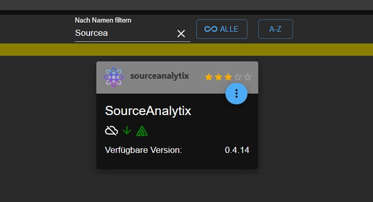

                        Laser @crunchip last edited by Laser
                        @crunchip
                        Ist der Adapter so geheim, daß ich Ihn nicht finde? Oder hat der einen anderen Namen bekommen?
                        Gesucht bisher:
                        • normal, Adapter installieren
                        • gefiltert nach "Energie"
                        • Expert, Katzensymbol, Sourceanalytix
                        oder geht das nur über die Konsole im SSH?

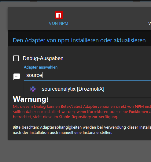

                          Thomas Braun Most Active @Laser last edited by Thomas Braun
                          @laser
                          Der liegt ganz ungeheim im Beta-Repo:
                            @laser
                            Via npm auch:
                              Laser last edited by Laser
                              @thomas-braun
                              OK, ist beta. Da kann ich lange suchen... Hat geklappt. (Das Finden).

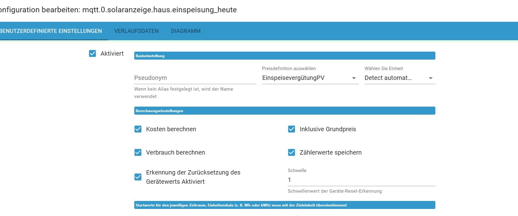

                                        ich denke mein Problem passt ganz gut zu der Überschrift.

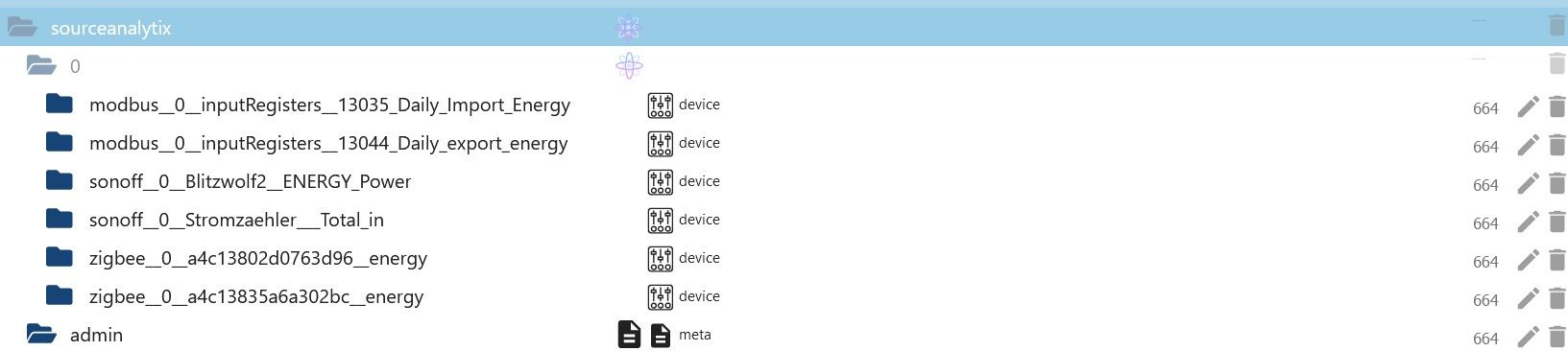

                                        Ich habe mir diese Woche die Solaranzeige eingerichtet und das der Modbus nicht zwei mal abgegriffen werden kann schicke ich nun die Werte per MQTT zum IObroker.
                                        Nun will ich wieder per Sourceanalytix die Kosten berechnen. Aber warum auch immer
                                        wird im Ordnder Sourceanalytix kein Objekt angelegt. Könnt Ihr mir helfen?Screenshot 2024-05-01 074607.jpg Screenshot 2024-05-01 073810.jpg

                                          @fox1985 sagte in Sourceanalytix - pro Quelle eine eigene Instanz?:
                                          Meldung im Log?
                                          dein Datenpunkt hat welche Unit?
                                            Fox1985 last edited by
                                            Vielen Dank für deine Mühe.
                                            Habe es gerade hinbekommen. Eigentlich soll der Adapter die Einheit selbst erstellen.
                                            Das hat er aber wohl nicht hinbekommen. Habe jetzt die Watt selbst angegeben und der Datenpunkt wurde erstellt.
