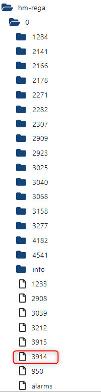

            Tomate last edited by
            Die Rega ID finde ich ja in den Objekten.
            Allerdings nicht als Verzeichnis, falls das so sein müsste???
            Was ist zu tun, um den Log Eintrag zu beseitigen?

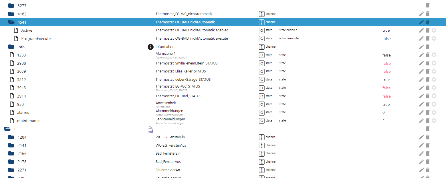

                Tomate @Homoran last edited by Tomate
                Eine SystVAr ist es, denke ich, nicht.
                Aber vom Namen her "ThermostatOG Bad" (3914) hat das Ganze was mit 4541 zu tun.....

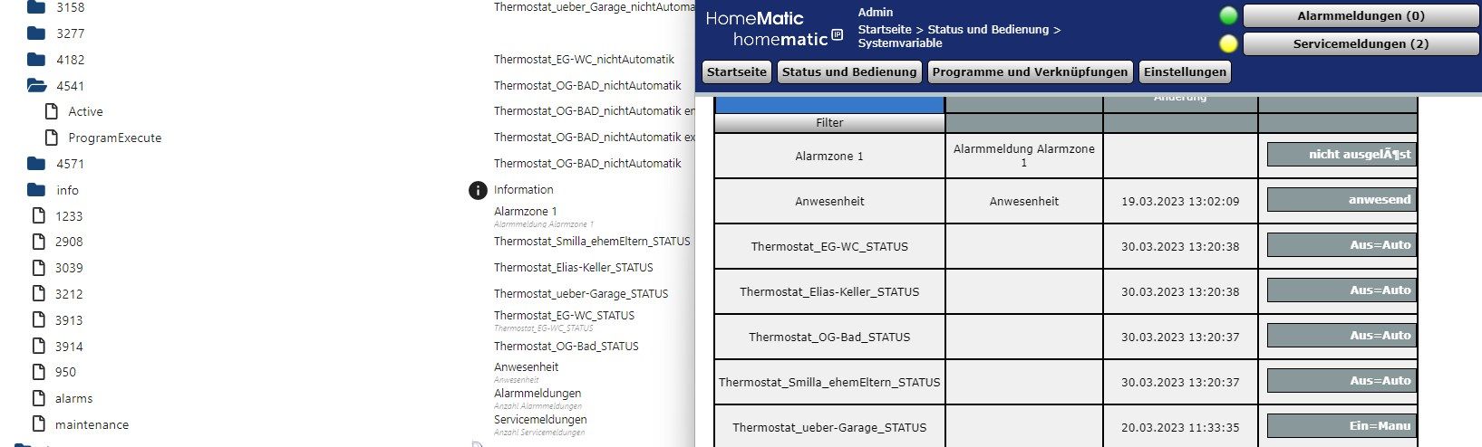

                  Homoran Global Moderator Administrators @Tomate last edited by Homoran
                  @tomate sagte in Got unexpected ID: hm-rega -Benötige Hilfe:
                  solltest du unter Systemvariablen auf der CCU mal nachsehen.
                  die heisst ja auch ..._Status
                    In der Homematic, unter Systemvariablen finde ich diese Bezeichnungen
                      dann sind wir schon einen Schritt weiter
                      und
                      ..ist es doch..
                      jetzt bleibt die Frage wer da etwas macht.
                      passsiert mit der sysVar etwas auf der CCU Seite?
                      Und/ oder auf ioBroker Seite?
                      13:20 wurde sie zuletzt geändert.
                      steht da auch was im log?

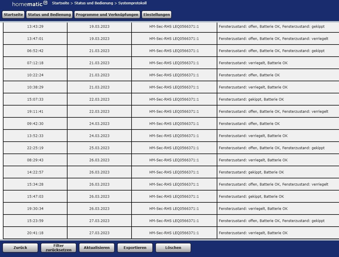

                        Wo finde ich nochmal die Log Einträge der CCU?
                          @tomate was sind das für zwei Skripts und warum hängen diese beiden?
                          das ccu log müsste unter Systemeinstellungen zu finden sein
                            @homoran said in Got unexpected ID: hm-rega -Benötige Hilfe:
                            Was, bzw. wo sind zwei Skripts?
                            Im Systemprotokoll steht seit dem 27.03 nichts mehr drin.

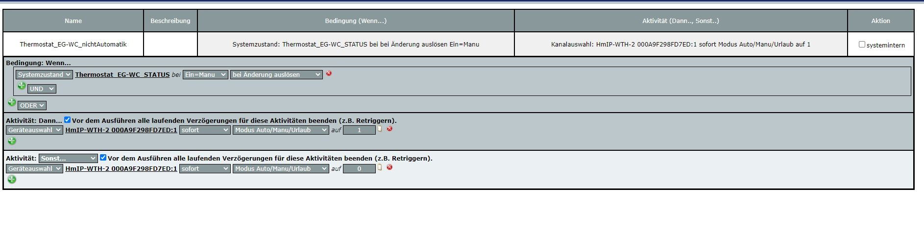

                                            Das Skript schaltet das Display von einen Thermostat um.
                                            413
                                            25
                                            1349
