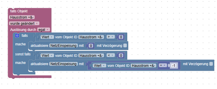

        ich habe dafür ein simples Blockly
        Am Hausanschluss hängt ein Aeotec HM gen5 3P, der positive und negative Werte ausgibt. Das Blockly addiert sozusagen nur die negativen Messwerte.
        Das ganze dann mit Sourceanlytix verbinden und du hast deine Statistik, die du in Grafana nutzen kannst.
          paul53 @Rumpeltec last edited by
          @rumpeltec sagte: dafür ein simples Blockly
          Es genügt auch die Read-Konvertierung eines Alias.
          val < 0 ? -val : 0
            Rumpeltec @paul53 last edited by
            Super Formel. Danke.
