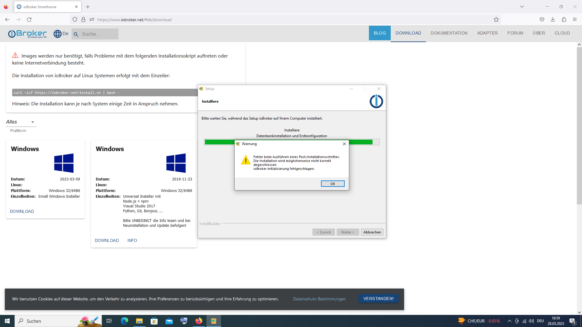

      Hallo Zusammen ich bin ganz neu mit dem ioBroker und wollte es im Laufe eines Studentischen Projekt nutzen. Nun ist es so dass ich nicht mehr schaffe das Programm wieder auf meinem PC zu installieren. Es wird immer die gleiche Meldung angezeigt. Ich finde hier im Forum Leider keine Lödung.Screenshot (53).png

        Der Windows-Installer ist veraltet, es gibt aber eine Beta-Version eines Installers.
        https://forum.iobroker.net/topic/63610/test-iobroker-unter-windows-installieren-2023-edition
        Ist der Linke der beiden Einträge, small windows Version.
        Oder den Installations-Einzeiler für Linux verwenden... 😉

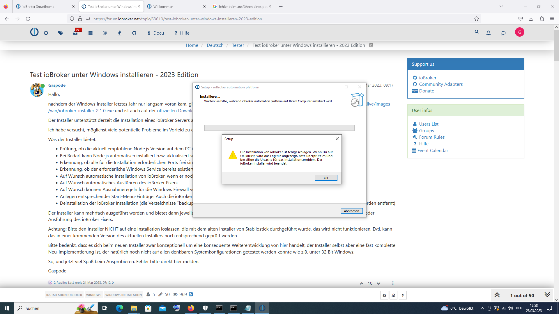

          Vielen dank für deine Hilfe aber anscheinend wird es wohl nicht mehr auf meinem PC klappen ich kriege immer Screenshot (55).png Screenshot (54).png Fehlermeldungen
            Homoran Global Moderator Administrators @gillian45 last edited by
            @gillian45 bitte Meldungen nicht als Screenshots sondern als Text in code-tags posten!

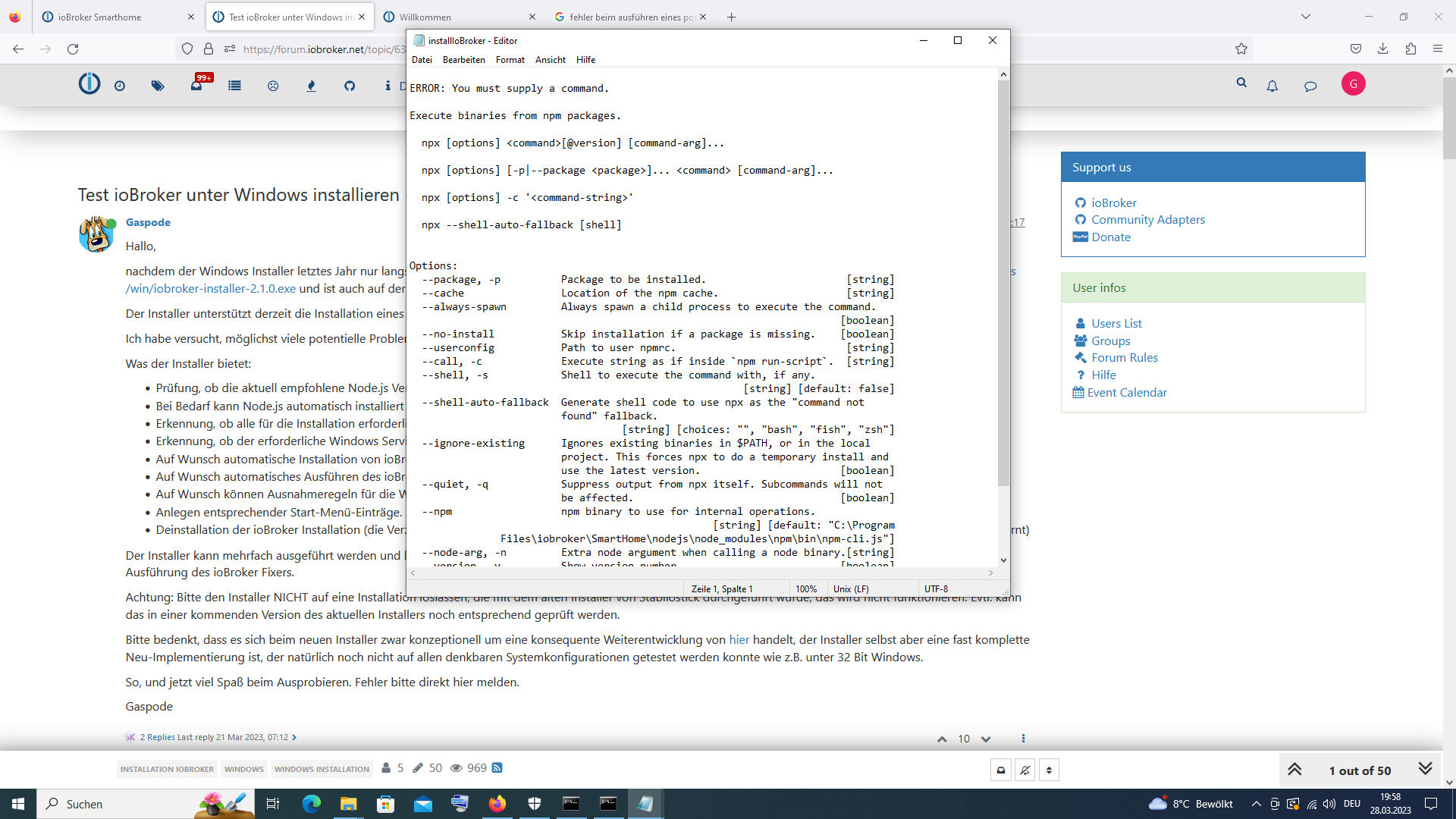

            was steht denn im log?
            • G
              gillian45 @Homoran last edited by Homoran
              Das habe ich jetzt angezeigt bekommen :
              ERROR: You must supply a command.
              Execute binaries from npm packages.
                npx [options] <command>[@version] [command-arg]...
                npx [options] [-p|--package <package>]... <command> [command-arg]...
                npx [options] -c '<command-string>'
                npx --shell-auto-fallback [shell]
              Options:
                --package, -p          Package to be installed.                       [string]
                --cache                Location of the npm cache.                     [string]
                --always-spawn         Always spawn a child process to execute the command.
                                                                                     [boolean]
                --no-install           Skip installation if a package is missing.    [boolean]
                --userconfig           Path to user npmrc.                            [string]
                --call, -c             Execute string as if inside `npm run-script`.  [string]
                --shell, -s            Shell to execute the command with, if any.
                                                                     [string] [default: false]
                --shell-auto-fallback  Generate shell code to use npx as the "command not
                                       found" fallback.
                                                 [string] [choices: "", "bash", "fish", "zsh"]
                --ignore-existing      Ignores existing binaries in $PATH, or in the local
                                       project. This forces npx to do a temporary install and
                                       use the latest version.                       [boolean]
                --quiet, -q            Suppress output from npx itself. Subcommands will not
                                       be affected.                                  [boolean]
                --npm                  npm binary to use for internal operations.
                                                                [string] [default: "C:\Program
                             Files\iobroker\SmartHome\nodejs\node_modules\npm\bin\npm-cli.js"]
                --node-arg, -n         Extra node argument when calling a node binary.[string]
                --version, -v          Show version number                           [boolean]
                --help, -h             Show help                                     [boolean]
              For the full documentation, see the manual page for npx(1).
                Thomas Braun Most Active @gillian45 last edited by
                @gillian45
                Verwende Linux...
