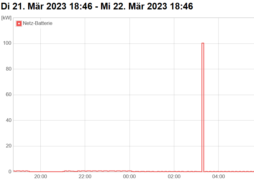

      Hallo zusammen ich habe mein Problem schon bei Nodered gepostet aber keine Antworten bekommen deshalb versuche ich es hier.
      Folgendes Szenario ich benutze ein Victron System und logge Daten über Mqtt.

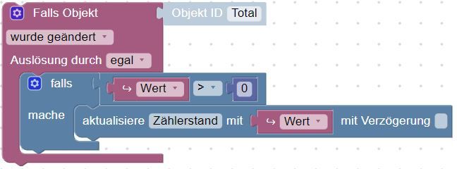

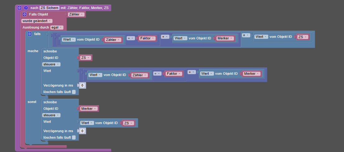

      Leider löschen sich bei einem neustart des raspberrys mit Venus OS die Werte also verarbeite ich sie in Blockly weiter und speichere sie beim setzen auf null in einen Merker
      Leider scheint der Wert aus dem Venus OS zwischenzeitlich ohne Neustart auf 0 zu gehen und sprongt dann wieder auf seinen alten wert.
      Dadurch bekomme ich einen Peak.
      Weiß jemand woher die 0 in der abfrage kommt oder wie ich es in Nodered Verhindere.
      Im Moment ist es eine Vermutung ich logge gerade die Rohdaten mit um es weiter zu beobachten.
      Gruß Nils
        paul53 @Jacke last edited by
        @jacke sagte: auf 0 zu gehen und sprongt dann wieder auf seinen alten wert.
        Dann muss man die 0-Werte mittels eigenem Datenpunkt und Skript ausblenden.
