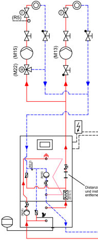

      Hast du zwei Regelorgane für Heizen und Kühlen?
      Mach man eine Skizze der Hydraulik.
      Üblicherweise wird sowas mit einer Split Range Regelung realisiert, d.h. 0-50% ist Kühlen, 50-100% Heizen.
      Kp oder Xp geht prinzipiell beides.
      Der Beitrag #291 kann helfen.
      Beginne mit dem Proportionalanteil, den Integralen erst einmal weglassen, den Differentialen brauchst du nicht.

          mpl1338 last edited by
          Nur ein Regelorgan.
          Vorlauf wird bei Umschaltung auf kühlen mit kaltem Wasser angefahren und bei Heizen mit Warmen Wasser
          Wärme/Kälte kommt aus dem selben gerät.
          Laut Chatgpt sollte ich mit einem Negativen P Anteil den Werksinn umdrehen können. Der Adapter nimmt jedoch keinen Negativen wert an.
          Der Fühler sitzt 20cm nach dem Mischer(M22) im Vorlauf in einer Tauchhülse. Temperatur wird bei 0,2K Änderung aktualisiert.
          Ich habe jetzt mit Kp = 6, tn=200, tv=0 einen guten Start gefunden.
