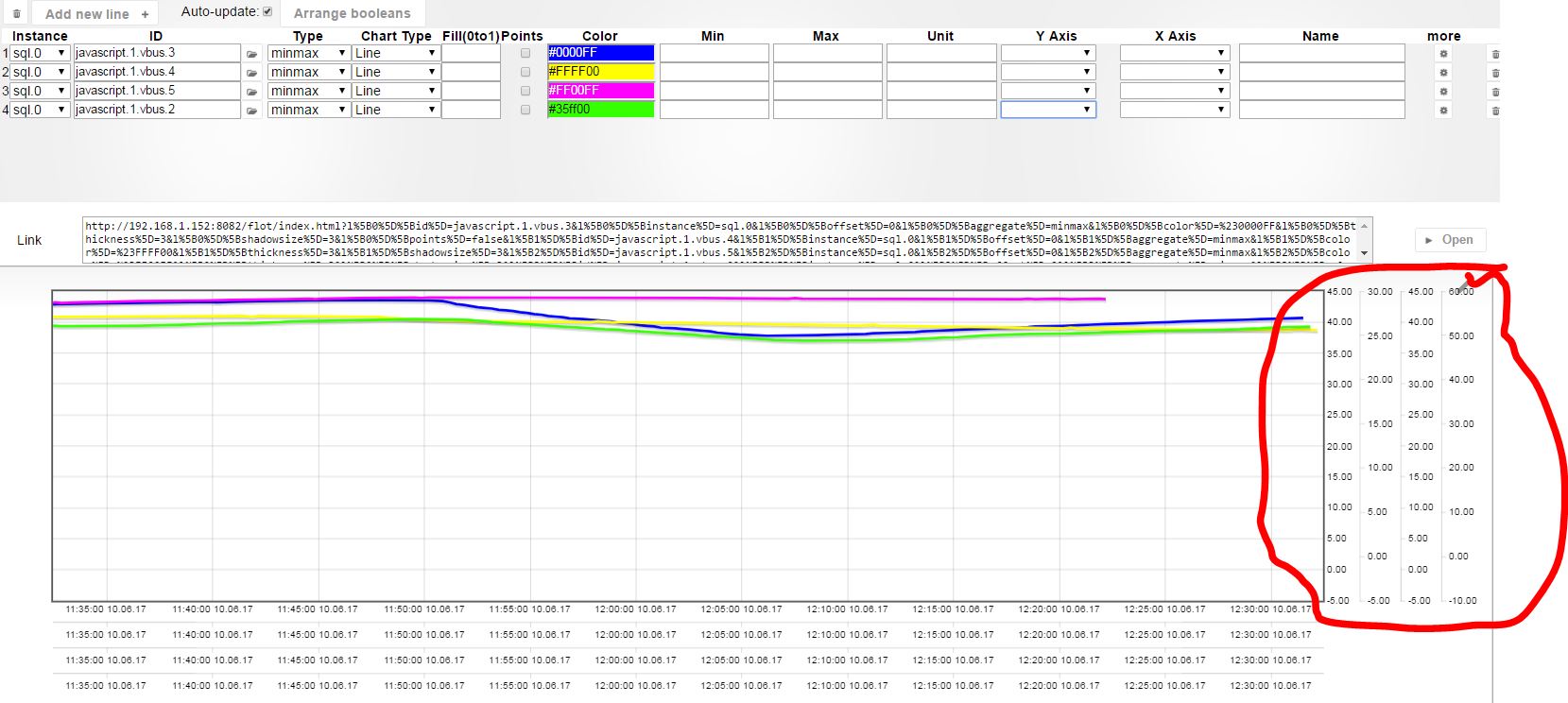

      Es gab bereits einige theme dazu aber ich werde nicht schlau aus den antworten kan jemand hierbei helfen ?
      Ich habe 4 werte zur temperatur, diese werder per SQL adapter aufgezeichnet.
      Jetzt moechte ich alle 4 in flot wiedergeben bekommen die graphiek aber nicht auf die selbe werte.
      Was mus man machen das die x und y axe fuer alle werte gleich ist (im jetzigen fallm siehe screen, stimmt die widergabe nicht der verschiedenen dattenpunkte:
      Thanks !
      ~Dutch
        Pman last edited by
        Auf die Zahnräder oben rechts klicken und dort dann die selbe Y-Achse einstellen.

                • Dutchman
                  Ich moechte diesen post doch nochmal hochhohlen.
                  Die einstellung der y-achse sorgt dafuerd das alle werte gleich skalliert sind soweit so gut. Nur wie kan man das gleiche auch fuer die x-Achse erreichen ?
                  Beispiel : Ich habe 3 temperatur werte die moechte ich in einer grafiek zeigen mit temperaturen.
                  Da diese aber verschieden werte haben wird beim automatische skaliieren (keinen min/max wert) jede linie unterschiedlich in der grafiek wiedergegeben.
                  Wie kan ich dafier sorgen (ohne fuer jede achse den gleichen min-max ein u stellen) das die skallierung der X-Achse fuer alle glaich ist ?
                  ~Dutch
                    Wenn ich dein Problem richtig verstanden habe. Dann <u>musst</u> du bei den Datenpunkten den gleichen Temperaturbereich (z.B. 0-100) einstellen. Dann sind die drei Graphen im Verhältnis zueinander in der richtigen Höhe.
                    Enrico

                      Hi Enrico,
                      Aber genau das möchte ich halt vermeiden 😉
                      Ich habe zB Temperatursensoren im Haus diebichvauf dem tablad wiedergeben möchten.
                      Wen ich den Wert jetzt standard setze habe ich immer zu viel Weise flächen über oder schiesen mir die Linien aus der Grafik.
                      Das finde ich das schönen daran das man die Werte ler lässt und sich flot automatisch zum Bereich anpasst. Nur bei mehreren Werten klappt das nicht da es keinen "Ausgangspunkt" gibt.
                      Ich würde halt gerne so haben das die Linien mit dem größten Bereich der Ausgangspunkt wird und die anderen sich darauf einstellen.
                      Schwierigkeit hierbei ist das dieser Ausgangspunkt Mal von linie eins, aber eventuel nästen Tag durch Linie 3 oder 4 bestimmt werden müsste
                      Siehe Screenshot als Beispiel:
                      ~~![](</s><URL url=)<link_text text="https://uploads.tapatalk-cdn.com/201711 ... be1c2b.jpg">https://uploads.tapatalk-cdn.com/20171118/5cb8c9eb603cd0dd7c15300339be1c2b.jpg</link_text>" />
                      Send from mobile device~~

                          • Dutchman
                            @Homoran:
                            Also doch die y-achsen?
                            Da gibt es doch unter "mehr" die option "gemeinsame y-achse".
                            Das vermeidet aber nicht das Abschneiden der Temperaturkurve der tuinkamer (tuin ist doch garten? Ist das das was bei uns Wintergarten genannt wird?)
                            Rainer `
                            Ich bemerke gerade das ich nicht richtig gelesen habe, also danke es stimm halt das es um die Y-Achse geht damit ist das problem zum teil geloest.
                            Das problem ist aber das manchmal das eine zimmer und manchmal das andere aus der grafiek schiest, damit komme ich zurueck zum problem welche linie definiert den standart wert.
                            Hmm, ich denke mal das ich dies nur loesen kan durch den wert (was ist basis y-achse) dynamisch waehle und z.b. in vis mit einem dropdown menu als variable abfrage.
                            Oder Flot muesste die moeglichkeit haben dies dynamisch selber zu errechnen dass ist aber bestimmt schwieriger (velleicht sogar unmoeglich).
