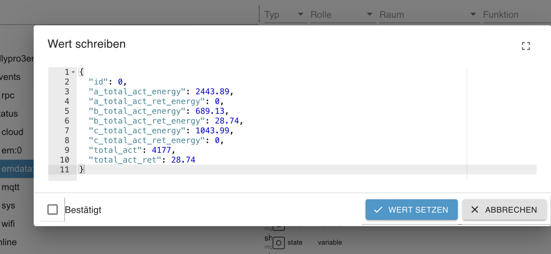

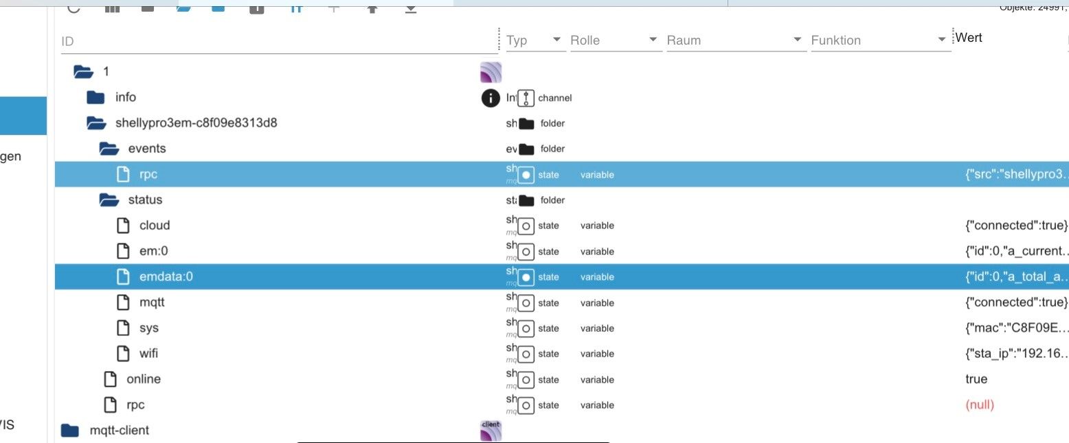

      ich möchte einen Datenpunkt auslesen und die Werte in einzelne Objekte schreiben. Hintergrund ist die Anbindung eines Shelly pro 3 EM an iobroker.
      Der Shelly ist per mqtt mit iobroker verbunden und liefert hier auch Wert, diese stehen aber in einem Datenpunkt. Ich habe hier im Forum schon sehr viel gelesen, aber leider noch nicht den richtigen Anstoß gefunden wie ich hier anfangen soll. Ich habe auch gelesen das es sich hier um ein JSON Datenformat handelt, komme aber nicht so richtig weiter. Anbei mal ein paar Bilder zum Datenpunkt und dem Inhalt.

        Homoran Global Moderator Administrators @jan_xx last edited by
        @jan_xx sagte in DP mit Blockly auslesen & in einzelne Datenpunkte schreiben:
        was hast du denn?
        wenn dp sich ändert
        setze var1 auf Attribut a-total... von Wert
        aktualisiere DP1 mit var
        ich werde jetzt nicht alles aus deinem Screenshit am Handy abtippen
        mach das für alle Attribute entsprechend
