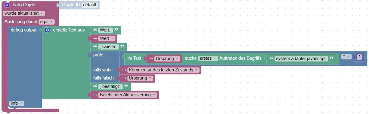

                    paul53 @ManfredHi last edited by
                    @manfredhi sagte: mit Debug ausgeben lassen, von welchem Script dies erfolgt ist ?
