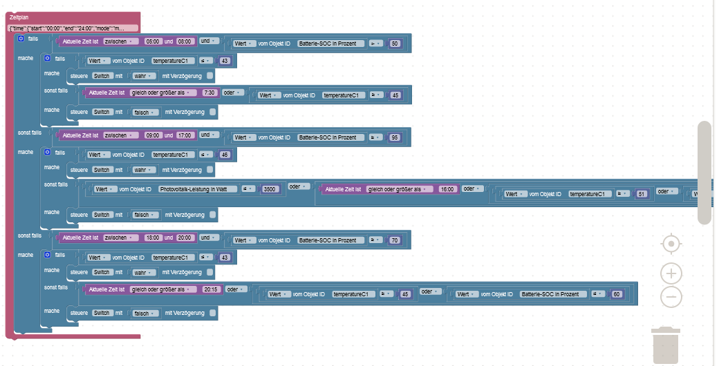

    5. Probleme mit Blockey script
      dataeasy last edited by dataeasy
      kurze Frage habe gerade einen Knoten im Kopf und komme nicht weiter
      Wenn alle Bedingungen im Scrip erfüllt sind triggert der Shelly ohne Proleme auf "true".
      aber er triggert nicht merh auf" False" und ich fragte mich warum...
      schedule('{"time":{"start":"00:00","end":"24:00","mode":"minutes","interval":5},"period":{"days":1,"dows":"[0,1,2,3,4,5,6]"},"valid":{"from":"29.03.2023","to":""}}', async function () {
        if (compareTime("05:00", "08:00", "between") && getState("modbus.0.holdingRegisters.40083_Batterie_SOC").val > 50) {
          if (getState("shelly.0.SHSW-1#E8DB84AC4CE5#1.ext.temperatureC1").val <= 43) {
            setState("shelly.0.SHSW-1#E8DB84AC4CE5#1.Relay0.Switch"/*Switch*/, true);
          } else if (compareTime("7:30", "null", ">=") || getState("shelly.0.SHSW-1#E8DB84AC4CE5#1.ext.temperatureC1").val >= 45) {
            setState("shelly.0.SHSW-1#E8DB84AC4CE5#1.Relay0.Switch"/*Switch*/, false);
        } else if (compareTime("09:00", "17:00", "between") && getState("modbus.0.holdingRegisters.40083_Batterie_SOC").val >= 95) {
          if (getState("shelly.0.SHSW-1#E8DB84AC4CE5#1.ext.temperatureC1").val <= 46) {
          } else if (getState("modbus.0.holdingRegisters.40068_PV_Leistung_in_Watt").val <= 3500 || compareTime("16:00", "null", ">=") || getState("shelly.0.SHSW-1#E8DB84AC4CE5#1.ext.temperatureC1").val >= 51 || getState("modbus.0.holdingRegisters.40083_Batterie_SOC").val <= 94) {
        } else if (compareTime("18:00", "20:00", "between") && getState("modbus.0.holdingRegisters.40083_Batterie_SOC").val >= 70) {
          } else if (compareTime("20:15", "null", ">=") || getState("shelly.0.SHSW-1#E8DB84AC4CE5#1.ext.temperatureC1").val >= 45 || getState("modbus.0.holdingRegisters.40083_Batterie_SOC").val <= 60) {
      Danke für eueren Support

          Homoran Global Moderator Administrators @dataeasy last edited by
          @dataeasy muss man verstehen was du da machst?
          sobald von oben nach unten eine Bedingung passt ist Ende.
          direkt der erste falls, sonst falls ist ab 7:30 immer erfolgreich.
            dataeasy @Homoran last edited by
            @homoran es geht um die Steuerung eines Heizstabes der nur aktiv werden soll n den verschiedenen zeiträumen siehe Script in Änhängigkeiten der entsprechenden Trigger !!!
            Problem ist halt True klappt nur false nicht
                      @homoran sorry so war das nicht gemeint Asche auf mein Haupt.
                      als Trigger nutze ich aktuell den Zeitplan gesetzt auf tigger alle 5 min
                      Die Absicht des Scriptes ist zu bestimmten Zeiten z.b von 05:00 bis 08:00 einen Heistab ein zu schalten aber nur wenn bestimmte Bedingungen erfüllt sind und diesen auf wieder auszuschalten wenn wenn die definierten Werte von Sensoren erfüllt sind.
                      Dies oben in 3 Unterschiedlichen Zeiträumen erfolgen 05:00-08:00 / 09:00-17:00 / 19:00-22:00
                      Problem ist das der Heistab zwar angeht (shelly wert True) aber leider nicht mehr aus geht (shelly wert false) bzw. nicht immer und ich finde keinen Erklärung..
                      Deswegen habe ich temp schon via Oder Verknüfung eine definierte Uhrzeit eingebaut klappt aber leide rauch nicht
                      Homoran D 2 Replies Last reply Reply Quote 0

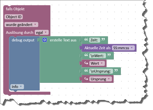

                            Codierknecht Developer Most Active @dataeasy last edited by
                            @dataeasy sagte in Probleme mit Blockey script:
                            und wie mache ich das
                            Im Prinzip so:
                            Du lässt Dir halt alles ausgeben was von Interesse ist.
                            ... bitte sinnvoll ergänzen!
