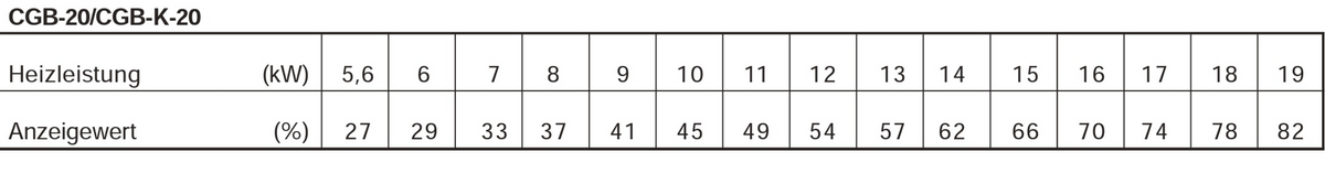

                        Die Parameter HG02(untere Gebläse Drehzahl HZ) und HG04 (obere Gebläse Drehzahl HZ) sind hier wohl die entscheidenden Player
                          Mir hat damals diese Seite gut geholfen als Einstieg in das Thema.
                          Die Seite war bei mir auch die erste Lektüre zu dem Thema, die liefert wirklich eine gute Basis.
                          Wie weit kannst du denn den Parameter HG02 runter stellen? Bei mir ist leider bei 26 Schluss; ich kann zwar 20 eingeben, aber der Wert springt nach kurzer Zeit leider auf 26, scheinbar ist das bei meinem BM1 der Mindestwert in der Firmware.

                              Ich kann es Dir nicht aus dem Kopf sagen. Müsste ich schauen und ausprobieren. Ich weiß nur noch aus dem Kopf, dass der HG04 die Begrenzung für die Wirkleistung war. Ist jetzt auch wieder 10 Jahre her.
                              Bei der Anlage sind es im Standard meine ich 82 was 19kW Wirkleistung entspricht. Ein Wert von 45 entspricht 10kW. Ich meine mich daran zu erinnern, dass wir uns darüber rangetastet hatten. Ich glaube bei 57 o. 62 war da Schluss. Das wären dann 13 o. 14kW. Was im Detail geht ist wohl auch abhängig vom Softwarestand des jeweiligen BM.
                              Hab die Tabelle für den HG04 wiedergefunden
