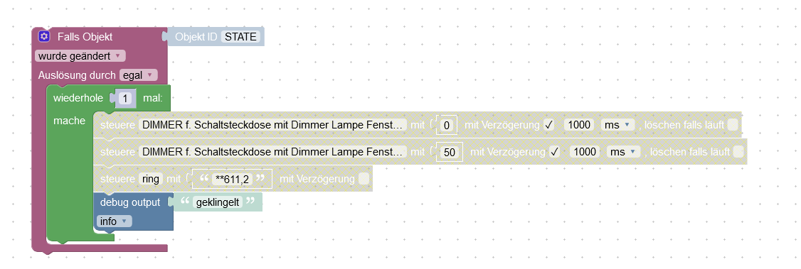

      Beim anlegen / entfernen der Spannung am Eingang passsiert auf der ioBroker Seite nichts, dh. das reduzierte Blockly Script zeigt kein „geklingelt“:

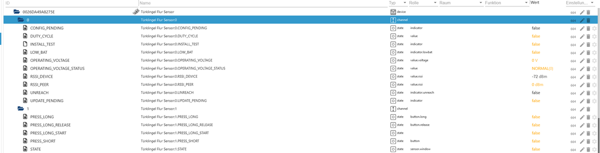

      • Nach dem löschen des Objektbaumes der Instanz und Neustart des hm-rpc.2 Adapters werden diese Objekte initial angelegt. Dieser Zustand ist im Bild sichtbar
      • Nach dem Anlegen oder entfernen der Spannung am Eingang des HmIP-DSD-PCB werden keine Einträge aktualisiert – d.h. die Zeitstempel Einträge bleiben auf dem Zeitpunkt als die Struktur mit den Datenpunkten angelegt wurden.
      • Wird das Blocky Script aktiviert und der Datenpunkt „hm-rpc.2.0026DA49A8275E.1.STATE“ manuell gesetzt reagiert das Script wie gewünscht

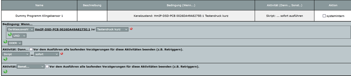

      • Liegt in der Eigenart einiger HomeMatic Geräte nur mit ioBroker richtig zusammen zu arbeiten wenn ein "Dummyprogramm" auf der HomeMatic Seite installiert ist.
      • Ich hatte es falsch aufgesetzt - das Gerät und die Aktion nicht festgelegt. Mit diesem "Programm" funktioniert es einwandfrei:
