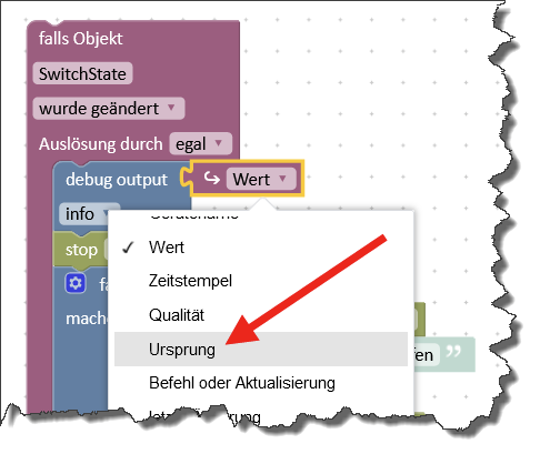

        In Blockly kannst Du mit "Ursprung" erkennen, ob eine Änderung durch ein Script oder einen Adapter ausgelöst wurde.

          Danke. Ist ein Vis Button = Ursprung "Adapter" ?
