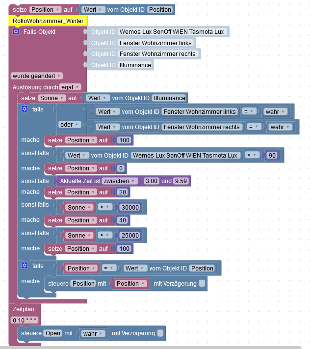

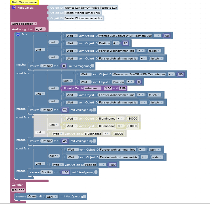

      Bin gerade dabei ein Script für meine neuen Rollläden zu schreiben! Dabei stosse ich auf ein für mich Unlösbares Problem. Im Wohnzimmer habe ich vor, das ab einer bestimmten Hellikkeit "LUX" der Rollladen auf 40% runterfährt!
      Zur Zeit sieht mein Blockly fürs Wohnzimmer so aus:
      1. Wenn am Abend < 90 Lux und der Rollladen noch geöffnet ist, also zw. 20% und 100% liegt und beide Fenster geschlossen sind, wird dieser komplett geschlossen, also Position 0%.
      2. Zw. 3:00 und 9:59 ist der Rollladen ZU und sobald es über > 90 Lux hätte, würde er sich auf Position 20% begeben, wenn beide Fenster noch geschlossen sind!
      3. hier würed ich einstellen wollen, falls die Sonne extrem wird, das der Rollladen auf 40% runterfährt. Also müsste hier ein Wert ZWISCHEN eingeben werden, aber wie mache ich das ohne die Bedingungen 1,2,3 und 4 zu überrulen?
      1. Sobald eines der Fenster geöffnet wird, öffnet sich der Rolladen zu 100%
      2. um 10:00 wird der Rolladen geöffnet.

        @myzerat Warum nicht den Shuttercontrol Adapter nutzen?
        MyzerAT 1 Reply Last reply Reply Quote 0
        • MyzerAT
          MyzerAT @wendy2702 last edited by MyzerAT
          @wendy2702
          hab ich mir angesehen und für das was ich machen will zu komplex, vor allem wenn es auch ein enfaches script macht, was ich will!

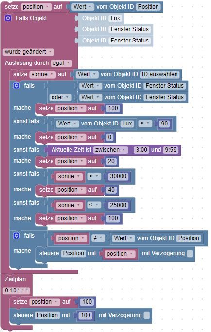

            paul53 @MyzerAT last edited by paul53
            @myzerat sagte: Blockly fürs Wohnzimmer
            Offene Fenster haben Priorität, also fragt man sie als erstes ab.
            Ob sich die Position ändern muss, prüft man zum Schluss.
            Vorschlag:
            MyzerAT 1 Reply Last reply Reply Quote 1

              das "setze" ist eine Variable also Sonne und Position? ist das die einzige in deinem Vorschlag ?
                @myzerat sagte: das "setze" ist eine Variable ? ist das die einzige in deinem Vorschlag ?
                Es gibt zwei Variablen: position und sonne (Illuminance).

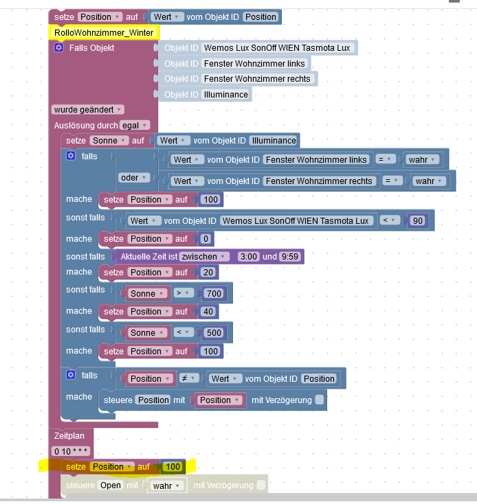

                    @myzerat sagte: habe es mal nachgebaut
                    Nicht ganz: Der untere Vergleich muss auf != lauten.
                    Und setze um 10:00 Uhr die Variable Position auf 100, damit das nicht zweimal angefahren wird.
                    MyzerAT 2 Replies Last reply Reply Quote 1
                    • MyzerAT
                      MyzerAT @paul53 last edited by
                      meinst du das ?
                      und wo muss ich den Vergleich auf != setzen ?
                        Homoran Global Moderator Administrators @MyzerAT last edited by
                        @myzerat sagte in Rollläden Script "zwischen" zwei Werten?!:
                        Hast du doch jetzt geändert.
                        • MyzerAT
                          MyzerAT @Homoran last edited by
                          und es funktioniert, wie es aussieht, DANKE

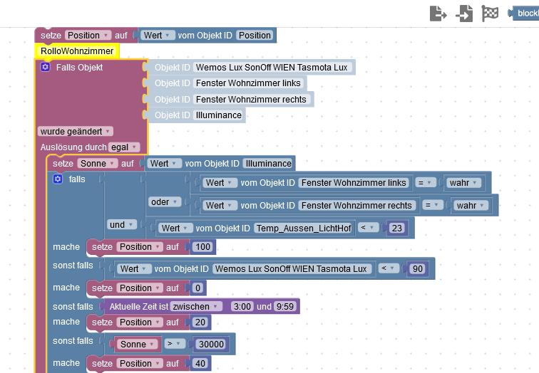

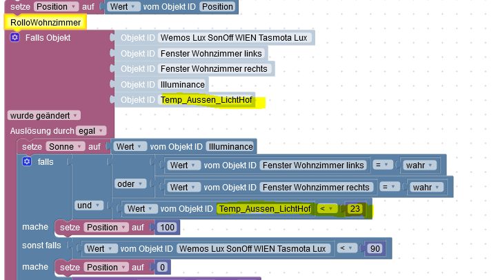

                            habe jetzt noch eingebaut, das der Rollladen beim öffnen eines Fensters nur dann schliesst, wenn die Aussentemperatur unter 23 Grad fällt, den im Sommer würde ich dann doch gerne die Rollläden schliessen und die Fenster öffnen können, ohne das der Rollladen rauffährt! passt das so?
                              @myzerat sagte: wo muss ich den Vergleich auf != setzen ?
                              So passt es.
                                @myzerat sagte: passt das so?
                                Als Trigger würde ich die Temperatur weglassen. Es genügt, wenn sie beim Öffnen geprüft wird.

                                  also so?!
                                    @myzerat sagte: also so?!
                                    Am Tage wird aber auch bei Außentemperaturen > 23°C das Rollo hochgefahren (je nach Sonneneinstrahlung). Nur nicht bei Öffnen des Fensters, wenn es dunkel ist.
