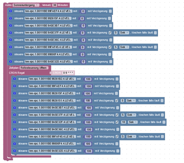

      Ich habe ein Blockly für die Fenster-Rollladen.
      Das Script klappt gut und es gibt keine Fehler.
      Es kommt aber mal gelegentlich vor, dass es gar nicht ausgeführt wird. Dies passiert ohne mein Zutun, soll heißen ich war einige Tage nicht am iobroker und habe auch nichts verstellt.
      Meine Frage nun, ist dies einfach so, dass ein Script einfach auch mal nicht läuft und von alleine am nächsten Tag wieder geht. Es ist auch schon vorgekommen, dass ein Rollladen aus dem Script ausgelassen wurde und oben oder unten bleibt.

      Thomas Braun paul53 2 Replies Last reply Reply Quote 0
        Thomas Braun Most Active @Kahuna last edited by
        @kahuna
        Setz da zwischen den einzelnen Rolläden einen Versatz von 10 Sekunden.
          paul53 @Kahuna last edited by
          @kahuna
          Ordne die Trigger untereinander an - nicht ineinander!

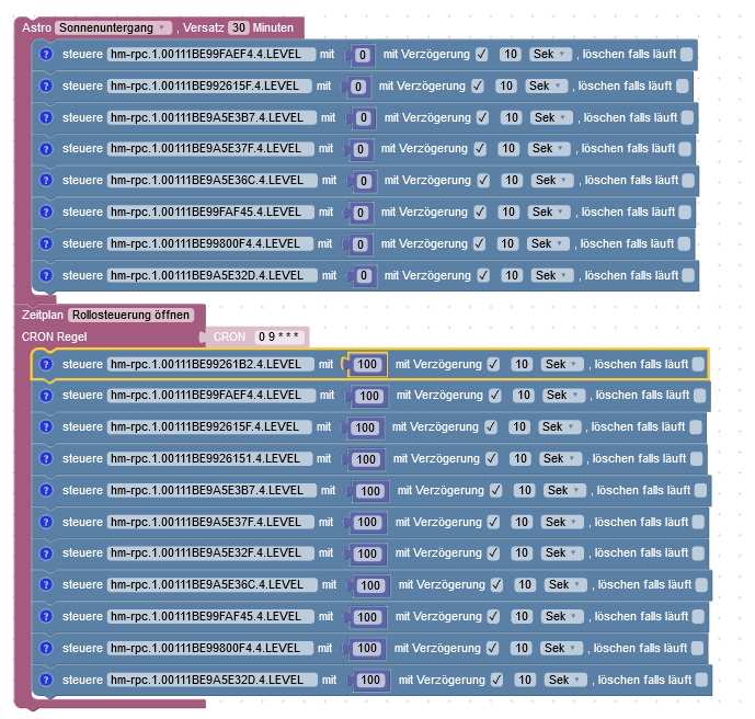

            Kahuna @Thomas Braun last edited by Kahuna
            @thomas-braun du meinst eine Verzögerung von jeweils 10 sec, richtig?
            so besser?
              @kahuna
              Nein. Jeweils 10 Sekunden zwischen den einzelnen Rollos. So rennen die doch auch alle gleichzeitig los. (Bzw. eben nicht, weil die Nachrichten ggf. verschluckt werden).
                @kahuna sagte: Verzögerung von jeweils 10 sec
                Das bedeutet Verzögerung 0, 10, 20, ... s.
                  Sorry, Denkfehler von mir. Habe es entsprechend geändert. Bin gespannt ob es dann dauerhaft normal läuft.
