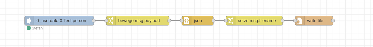

            @alyxabyss Gut ich mach dann mal einen Flow. 😉
              AlyxAbyss @mickym last edited by
              @mickym Super lieb 🙂
              • mickym
                mickym Most Active @AlyxAbyss last edited by mickym
                @alyxabyss

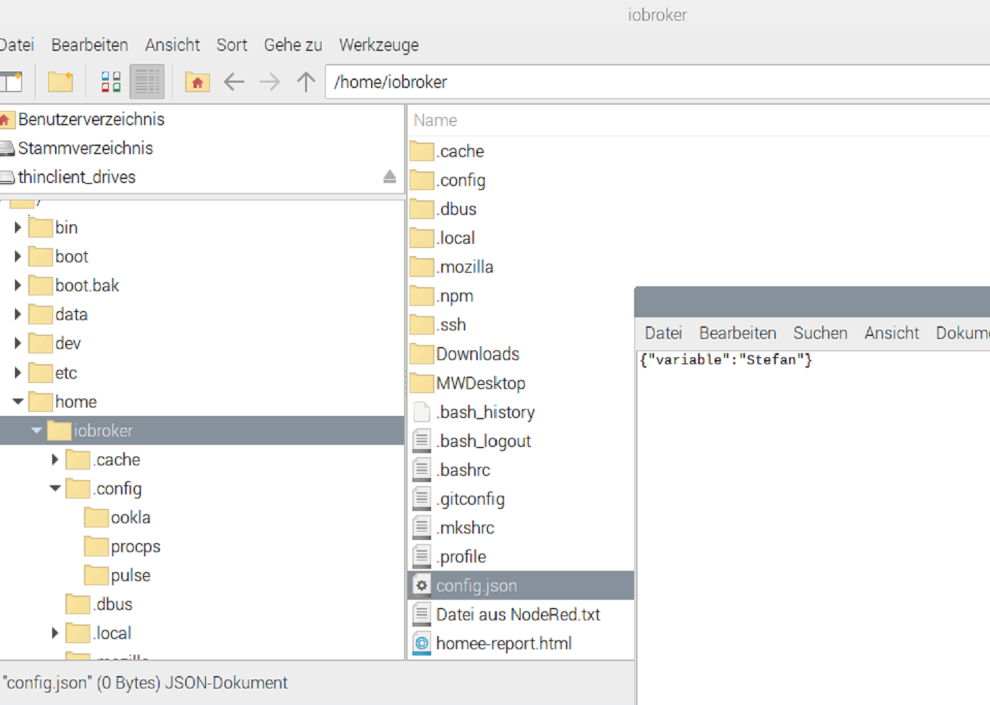

                So du musst halt noch die Rechte anpassen im Moment wird in das Homeverzeichnis des iobrokers geschreiben:

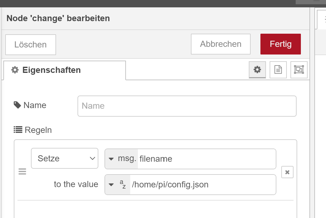

                    @alyxabyss Ok - habs gerade noch im Homevz. des pi gecheckt - du must nur msg.filename wie folgt abändern:
                    Für die Rechte.
                    Füge den Benutzer iobroker in die Gruppe pi hinzu:
                    sudo usermod -aG pi iobroker
                    Du musst dann in jedem Fall die Maschine durchstarten.
                    Wenn Du nicht willst, dass der user iobroker weitere Dateien anlegen kann. Dann leg mit dem user pi die Datei config.json an und lass die Gruppe darauf schreiben:
                    chmod g+w config.json
                    pi@mwhome:~ $ chmod g+w config.json
                    pi@mwhome:~ $ cat config.json
                    {"variable":"Stefan"}
                    {"variable":"mickym"}
                    pi@mwhome:~ $ ls -la config.json
                    -rw-rw-r-- 1 pi pi 22 31. Mär 20:01 config.json

                      @mickym Danke es funktioniert. Ist zwar nicht die eleganteste Methode weil ich nur für diesen kleinen Flow nun NodeRed installieren musste. Aber es erfüllt ihren Zweck.
