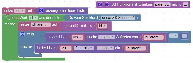

      Ich möchte eine Liste erstellen aller meine Sensoren aus meiner Dekonz Instanz.
      Folgendes beinhaltet aber alle Objekte, ich brauche aber nur die übergeordneten:
      Also mit obigem Blockly bekomme ich z.b.
      deconz.0.Sensors.1.battery
      deconz.0.Sensors.1.open
      deconz.0.Sensors.2.battery
      deconz.0.Sensors.2.open
      (es sind natürlich viel mehr Elemente)
      Ich brauche aber nur:
      deconz.0.Sensors.1
      deconz.0.Sensors.2
      usw.
      Ist das machbar?

              paul53 @simplyclever last edited by
              @simplyclever sagte: kann ich direkt nur die Parent in die Liste packen?
              Ja, mittels einer Schleife und einer JS-Funktion mit Ergebnis:
              return id.substring(0, id.lastIndexOf('.'));
                simplyclever @paul53 last edited by
                @paul53 Klasse, danke!
