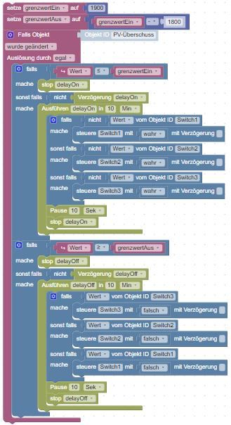

      Mal eine Frage an die Profis,
      das script fragt die Einspeisung als Trigger (PV9) ab.
      der Wert ändert sich natürlich sekündlich.
      PV1= Mindestwert das Anlage Einspeisung positiv ist und PV4 = 1,5 KW Leistung Heizpatrone 1
      damit will ich sicherstellen das ich zum Heizen nicht aus dem Netz ziehe.
      Die zweite Heizpatrone wird geschalten Patrone1 "wahr" ist & PV4 "wahr" ist.
      Das läuft ja so...aber nach einer Weile steigt der Schaltaktor von der Homematic aus 😕
      Der Dutycycle geht auf 99% und das war es dann.
        paul53 @syber last edited by paul53
        @syber sagte: fragt die Einspeisung als Trigger (PV9) ab.
        ?? Der Wert wird innerhalb der Callback-Funktion nirgends ausgewertet.
        @syber sagte in Blocky schiesst Homematic ab:
        Gibt es eine Möglichkeit das anders zu lösen ?
        Vorschlag:
          syber @paul53 last edited by
          Danke für die schnelle Antwort
          😕 aber ich bin totaler Anfänger
          bis ich das mit der Variable "setze Grenzwert" erstellen geschnallt habe 😞Screenshot 2023-04-01 143850.jpg
          Jetzt hänge ich an der nächste Zeile.
          Wo finde "Wert"
            @syber sagte: Wo finde "Wert"
            Unter "Trigger".
              Danke dir..das hat geklappt 🙂
              aber jetzt hängt es wieder bei den Timeouts
              Stop und Verzögerung ab ich gefunden aber wie bekommt man das delayOn da rein 😞
              könntest du das ganze Script mal posten
              und ich versuche es dann mal nachzubauen
              Danke für deine Mühe
                @syber sagte: wie bekommt man das delayOn
                Bei "Ausführen timeout" eintippen anstelle von timeout. Bei den anderen beiden dann auswählen.
                Script mal posten
                 <variables>
                  Ich danke dir👍
                  viel gelernt heute
                  leider ist die Sonne jetzt den Wolken gewichen,ich hoffe ich kann das morgen Testen.
