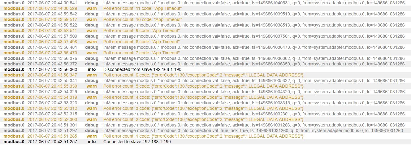

      Ich arbeite ohne Aliase sondern mit direkter Adressierung laut WAGO-Handbuch um das Prinzip zu verstehen. ich habe bei "Diskrete Eingänge" also eine "0" eingetragen die mir den ersten digitalen Input der WAGO-HW einliest. Wireshark sagt FC2 und Adresse 0 und 16bit werden gelesen, das klappt also.
      Jetzt wollte ich einen HW-Ausgang zurücklesen. Das geht lt. Handbuch ab Adresse 512. Und hier fangen die Probleme an:
      Dateianhang:
      Wireshark sagt FC2 und ab Adresse 0 will ioBroker 528 Bits lesen, das sind 33 Wörter. Also Response kommt ein Exception Code 2 (Illegal data address).
      Wenn ich jetzt Adresse 0 löschen und nur Adresse 512 einlese, klappt alles wie erwartet.
