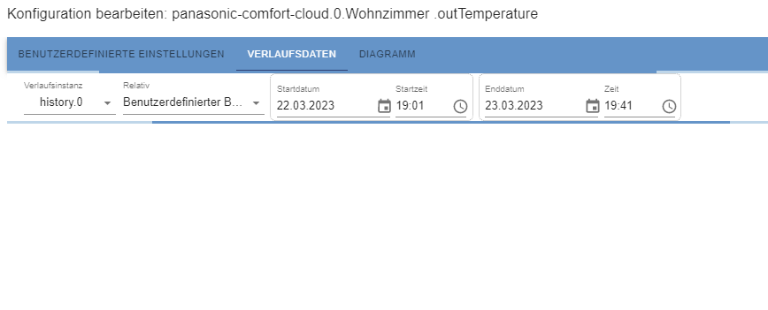

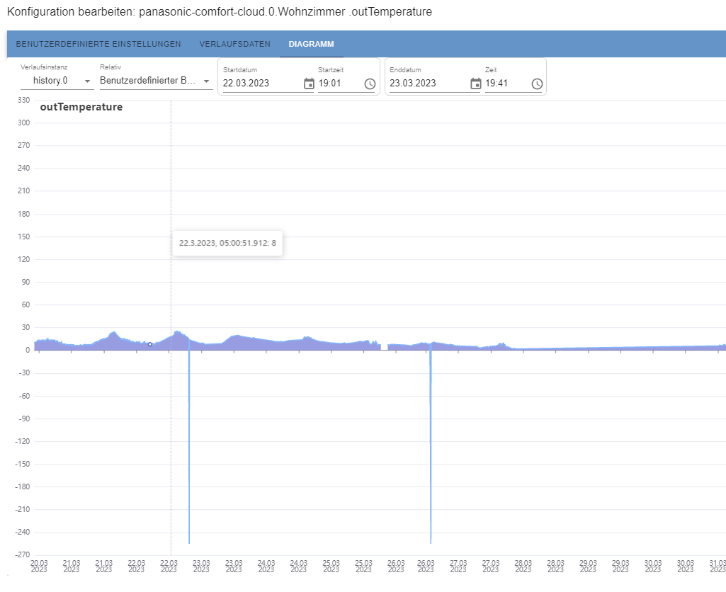

      ich würde gern ein paar falsch gespeicherte Datenpunkte aus der history löschen, allerdings kann ich sie nur im Diagramm darstellen. Warum auch immer wurden -255 Grad in die history geschrieben.
      Wenn ich die Verlaufsdaten nur für diesen Tag "Benutzerdefiniert" anzeigen lassen möchte, um die Daten anschließend zu löschen, werden die Daten nicht angezeigt
      Kann ich noch an anderer Stelle die Daten korrigieren, da mir die beiden Einträge die Darstellung im Diagramm verzerren?

        @balu67 gemäß der Anleitung:
        https://github.com/ioBroker/ioBroker.history/blob/master/docs/de/README.md#daten-löschen
        wenn du den genauen Zeitstempel des Wertes weisst - ggf musst du den vorher abfragen
        In der Beschreibung wird auch beschrieben wo die Daten liegen.
        Theoretisch könne man den Adapter stoppen und das direkt in der Datei editieren ... theoretisch ...

          danke dir, hat geklappt
