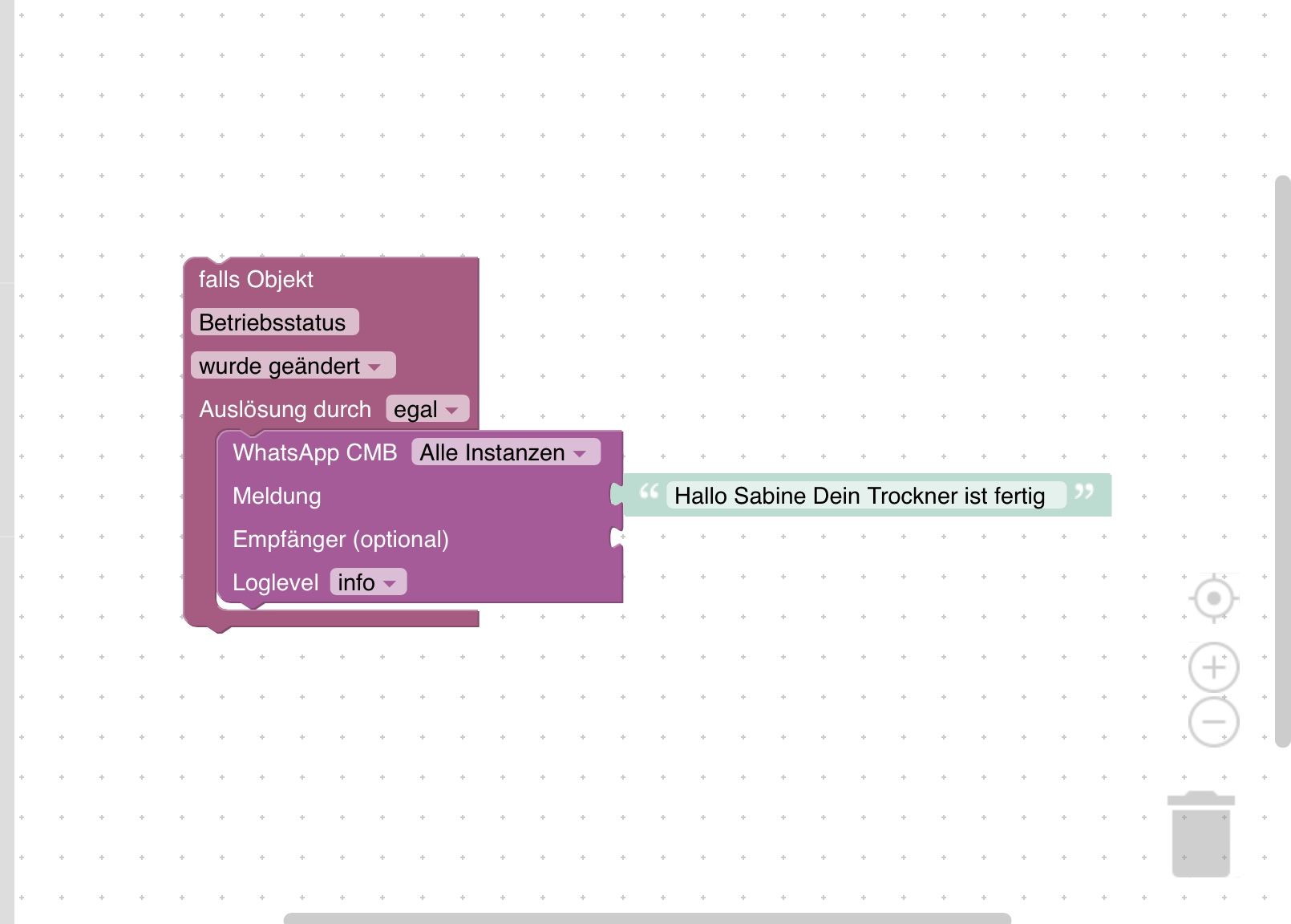

          sk-koeln @DJMarc75 last edited by
          @djmarc75
          anbei das Bild . wie du siehst nicht weltbewegendes

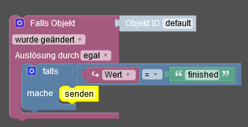

            @sk-koeln Vorschlag:
            "finished" muss natürlich genau so reingeschrieben werden wie es im Datenpunkt steht.
              sk-koeln last edited by
              @djmarc75
              Hab es installiert und es funktioniert einwandfrei
              danke für den Tip und die Hilfe

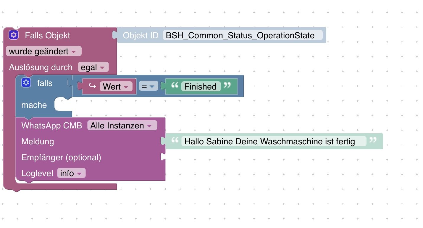

                @djmarc75
                • DJMarc75
                  DJMarc75 @sk-koeln last edited by
                  @sk-koeln den WhatsApp Block direkt in "mache" reinziehen 😉
                    @djmarc75
                    Hatte ich zuerst Nachricht wurde aber nicht verschickt.
                    danach so wie im Bild alles funktioniert inklusive Nachricht versendet und angekommen
                    • DJMarc75
                      @sk-koeln sagte in Nachricht wenn Waschmaschine fertig über Blockly:
                      So wird aber wie im ursprünglichen Skript bei jedem Statuswechsel eine Nachricht verschickt.
                      Bin überzeugt dass "Finished" im Skript NICHT mit dem Wert vom Datenpunkt der Waschmaschine übereinstimmt.
                        sk-koeln @DJMarc75 last edited by sk-koeln
                        @djmarc75
                        Also ich hatte jetzt den Trockner und Spülmaschine etc. eingebunden und habe das Programm Wolle (trockner) jetzt 2mal gestartet (dauert nur 6 min) und es wurde immer nur eine Nachricht versendet (Finished) weder bei run noch bei inprogress wurde etwas versendet.
                        Hatte es ja am Anfang in mache drin und da ist nichts passiert
