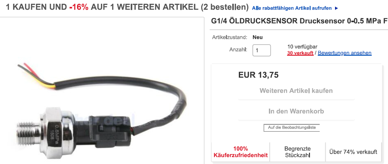

        • in China/Ebay einen Drucksensor kaufen:
          auf die Pa achten !

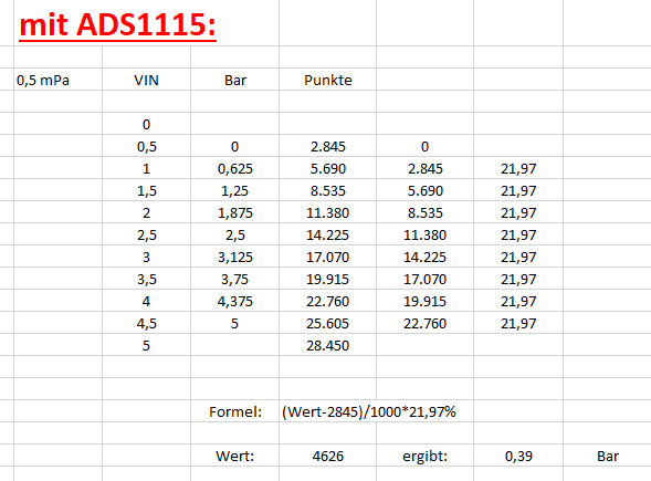

        • Excel Script schreiben um die analogen Werte umzurechnen in Druck (Grundlage für Formel in JS)

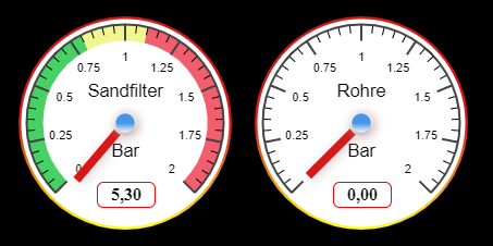

        • und zum Schluss das Ganze darstellen in VIS
