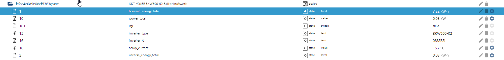

      ich habe mir ein Kolbe Balkon Solar Kraftwerk gekauft.
      Im IoBroker sehe ich folgende Werte:
      reverse_energy_total
      Der Wert gibt den Gesamtertrag der erzeugten kWh durch die Solarpaneele an.
      forward_energy_total
      Dieser Wert gibt den Gesamtertrag der erzeugten kWh abzüglich des Wechselrichter-Eigenverbrauchs an.
      Quasi das, was der Wechselrichter ins Hausnetz einspeist.
      Wie ist der beste Weg mir mit Float den Ertrag für den Tag bzw. Monat berechnen / anzeigen zu lassen?

          @spitfire4all sagte: reverse_energy_total
          Wenn ich die Größenordnung der Werte betrachte, ist das wohl eher der Eigenverbrauch des WR während die Solarpaneele nichts erzeugen.
