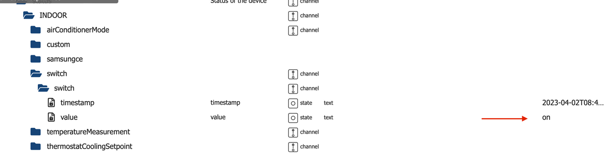

      Jetzt würde ich aber gerne aus io broker ein Gerät (Wärmepumpe) ein und ausstellen
      hab noch keine Idee wie und auch hier nichts gefunden.
      CCU hab ich einen Virtuellenschalter erstellt

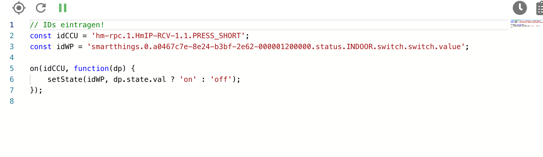

          sk-koeln last edited by
          @paul53 said in Schalter switch über CCU 3 steuern bzw. an / aus schalten:
                                                                                                                                      // IDs eintragen!                                                                                                                                                                            const idCCU = '...';                                                                                                                                                                            const idWP = '...switch.value';                                                                                                                                                                                                                                                                                                                                                         on(idCCU, function(dp) {                                                                                                                                                                                setState(idWP, dp.state.val ? 'on' : 'off');                                                                                                                                                                            });
          schon mal danke vorab
          hab es aber gerade versucht aber irgendwie will es nicht funken
          ![0_1680434832432_Bildschirm­foto 2023-04-02 um 12.25.39.png](Uploading 100%)
            sk-koeln @sk-koeln last edited by
              paul53 @sk-koeln last edited by paul53
              @sk-koeln
              "PRESS_SHORT" ist immer true. Damit kann man höchstens umschalten.

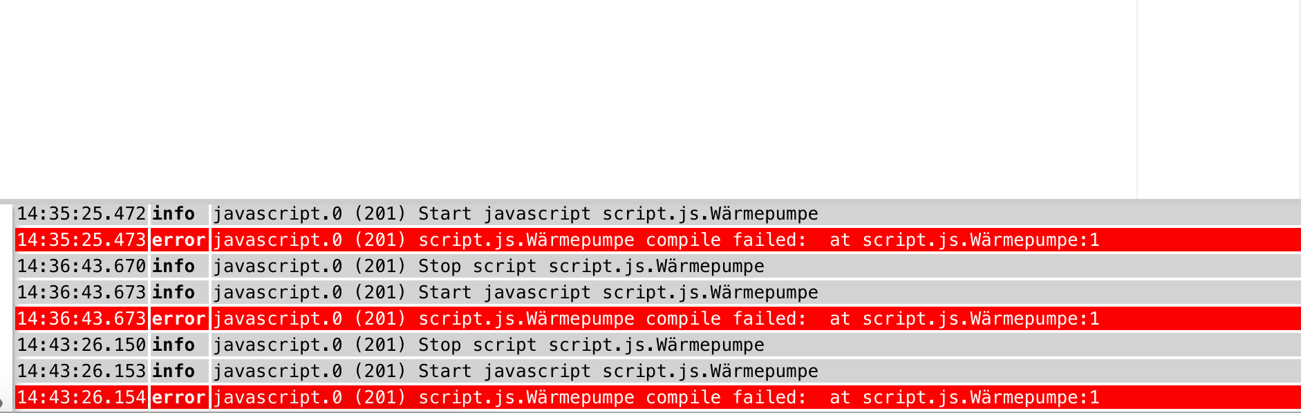

                hab es jetzt mal so gemacht aber leider keine Funktion bzw. Fehlermeldung
                var wp = getState(smartthings.0.a0467c7e-8e24-b3bf-2e62-000001200000.status.INDOOR.switch.switch.value).val == 'on';
                on({id: hm-rpc.1.HmIP-RCV-1.1.PRESS_SHORT}, function() {
                    wp = !wp;
                    setState(smartthings.0.a0467c7e-8e24-b3bf-2e62-000001200000.status.INDOOR.switch.switch.value, wp ? 'on' : 'off');
