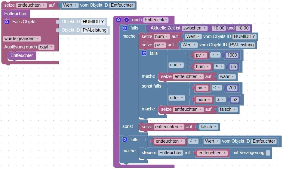

      Aktuell sind alle Parameter erfüllt, aber das Script schaltet die Steckdose nicht an.
      Wo liegt mein Fehler?

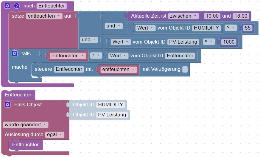

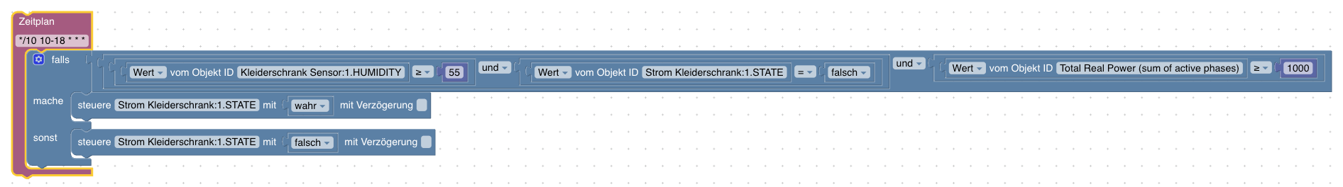

              Ungefähr so:
                Thomas Braun Most Active @miwi last edited by
                @miwi sagte in Einfaches Script wird nicht ausgeführt:
                Es müsste also denn als 2 Trigger der PV-Strom geprüft werden?
                Ja, aber nicht als Trigger, sondern als Bedingung.
                Ein Trigger ist immer ein eintretendes Ereignis. Bei dir die Änderung der Luftfeuchtigkeit auf einen Wert > 55%.
                miwi 1 Reply Last reply Reply Quote 0
                  Hoffe, dass das so läuft. Jedoch ist der Trigger ja jetzt der Feuchtigkeitssensor. Das bedeutet, dass sich der Wert ändern muss, damit der Trigger auslöst. Was ist denn, wenn der Wert sich den ganzen Tag nicht ändert, aber so hoch ist, dass das Script ausgeführt werden soll?

                      Und du kannst auch zu bestimmten Zeitpunkten schauen, ob ein Status gegeben ist.
                      Dafür werden dann Zeitpläne eingesetzt.

                        @miwi sagte: Hoffe, dass das so läuft.
                        Nicht "aktualisiere" sondern "steuere" verwenden!

                            paul53 @miwi last edited by paul53
                            @miwi sagte: Was ist denn, wenn der Wert sich den ganzen Tag nicht ändert, aber so hoch ist, dass das Script ausgeführt werden soll?
                            Dann verwende eine Funktion, die auch bei Skriptstart aufgerufen wird.
                            Allerdings sollte besser eine Hysterese verwendet eingebaut werden, damit nicht im Grenzbereich ständig ein- und ausgeschaltet wird.

                                Funktioniert perfekt.
                                Vielen Lieben Dank nochmal für die Hilfe.

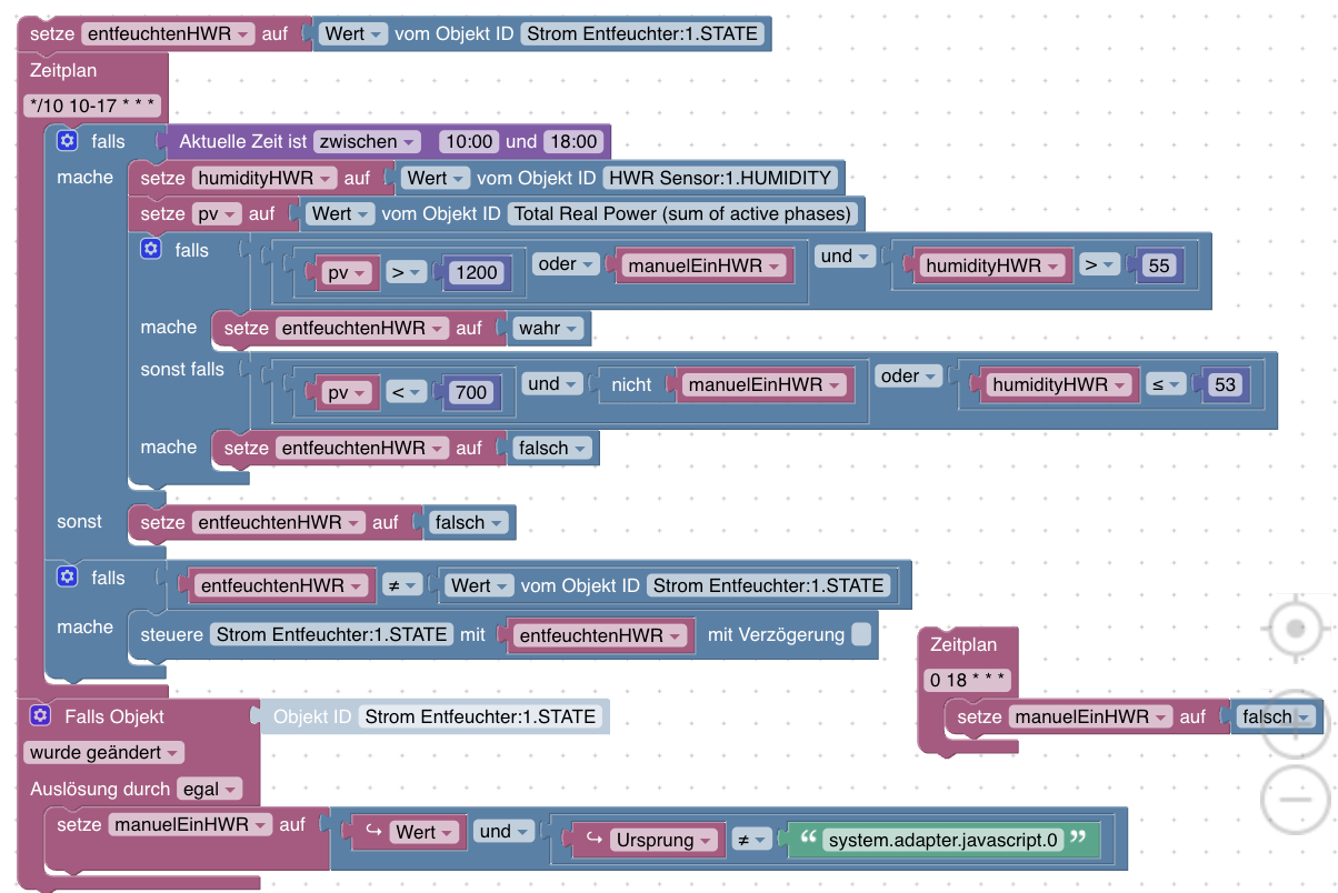

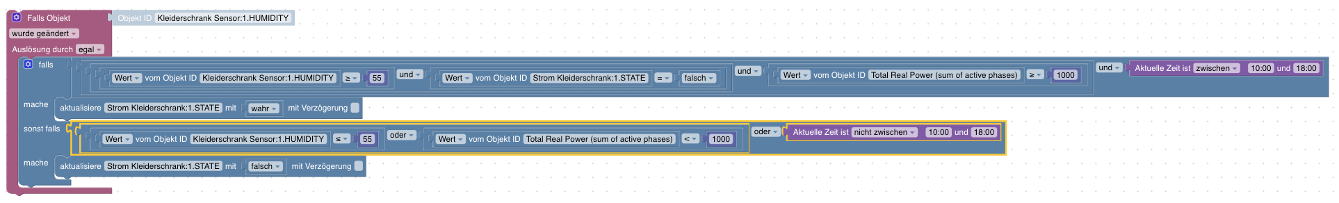

                                    Das Skript läuft jetzt seit ein paar Tagen problemlos, jedoch habe ich 2 Dinge die ich verbessern möchte.
                                    1. Der Trigger PV-Leistung ist die aktuelle Leistung welche die Photovoltaikanlage erzeut. Dieser Wert ändert sich alle paar Sekunden. Somit wird das Skript andauern ausgeführt. Mir würde es reichen, wenn alle 10 Minuten das Skript ausgeführt wird. Der Trigger Humidity ist leider zu träge. Dieser verändert sich bei ausgeschalteter Entfeuchtung (was vor erstem Betrieb am Morgen der Fall ist) so gut wie gar nicht.
                                      Sind die beiden "Falls Objekt"-Triggerobjekte "UND" oder "ODER" ?
                                      Wie kann ich anstelle eines PV-Leistungstriggers eine Zeitgesteuerte Auslösung alle 10 Minuten zwischen 10 und 18 Uhr realisieren?
                                    2. Es kann vorkommen, dass an Tagen an denen nicht ausreichen Strom von der PV Anlage kommt trotzdem der Entfeuchter (steht im Hauswirtschaftsraum wo auch Wäsche getrocknet wird) laufen soll.
                                      Hierzu drücken wir am Homematic Zwischenstecker in der Steckdose im Hauswirtschaftraum den AN/AUS Knopf.
                                      Da das Skript aber feststellt, dass die PV Anlage keine ausreichende Strommenge produziert schaltet das Skript den händisch auf AN gestellten Entfeuchter sofort wieder aus.
                                      Kann man über das physische Drücken des Schalters am Zwischenstecker auf AN das Skript solange stoppen bis a) der Schalter am Zwischenstecker physisch auf AUS gestellt wird oder b) es nach 18 Uhr ist und das Skript für den nächsten Tag wieder aktiv ist.
                                    Langsam wird aus "Einfaches Skript" das ganze etwas komplexer.
                                    Schöne Ostern,
                                    miwi

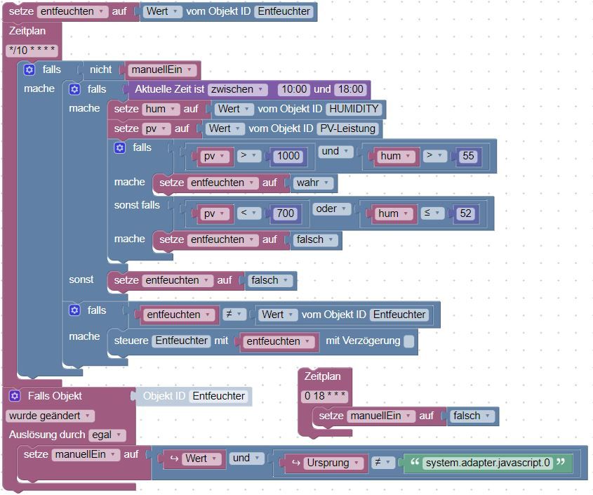

                                      @miwi sagte: Kann man über das physische Drücken des Schalters am Zwischenstecker auf AN das Skript solange stoppen bis a) der Schalter am Zwischenstecker physisch auf AUS gestellt wird
                                      Das muss er auch nicht, denn das ist die Zielgröße. Oder ist der Sensor im Entfeuchter verbaut und braucht den Lüfter, um aktuelle Werte zu erfassen?
                                        @miwi sagte: an Tagen an denen nicht ausreichen Strom von der PV Anlage kommt trotzdem der Entfeuchter (steht im Hauswirtschaftsraum wo auch Wäsche getrocknet wird) laufen soll.
                                        Diese Version überbrückt nur die PV-Auswertung bei manuellem Einschalten, lässt aber die Feuchte-Regelung in Betrieb:
                                            @miwi sagte: Was ist denn system.adapter.javascript ?
                                            "system.adapter.javascript.0" ist die Quelle der Wertänderung, wenn sie vom Skript verursacht wird (Block "steuere").
