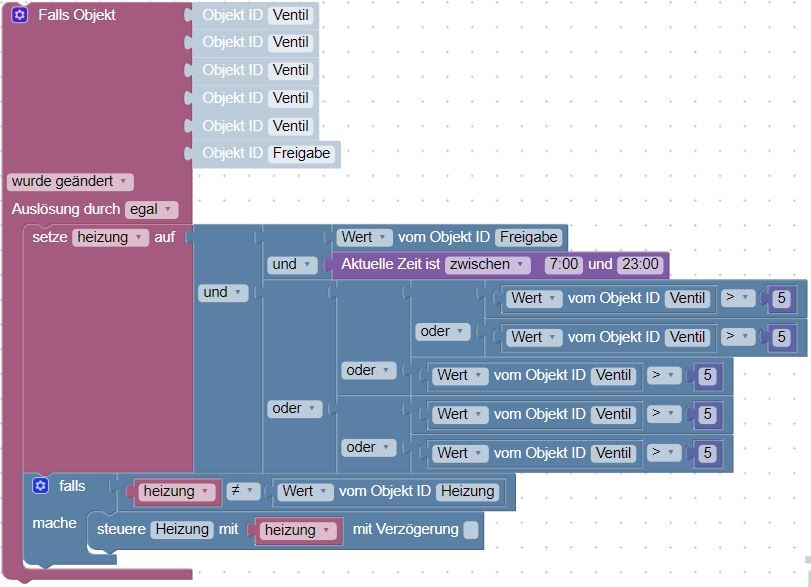

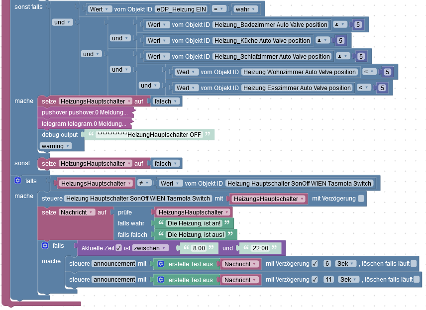

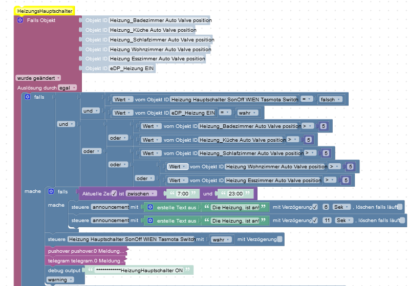

      Hi @lls,

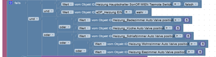

      habe leider ein Problem mit meinem Heizungsscript, es kommt öfters vor das die Heizung ein und gleich wieder ausgeschaltet wird, obwohl die Bedingung gar nicht erfüllt wurde. nun würde ich gerne bei der Abrage (siehe screenshot 1.) ein Timeout einbauen wollen, sodas erst wenn der Zustand eines der 5 Heizungsthermostate über >5 und das mehrere Sekunden liegt , den "Heizung Hauptschalter SonOff WIEN Tasmota" einschaltet, dieser gibt sein Signal an die Theme weiter!
      1.)
      2.) hier das komplette Script

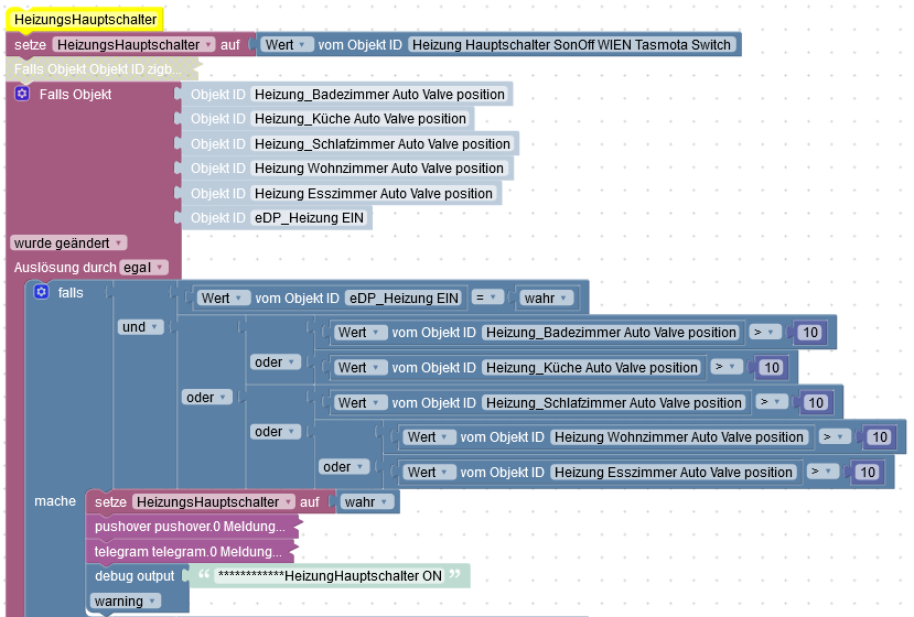

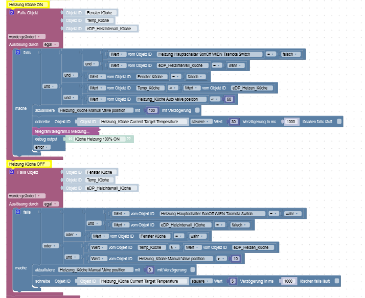

      ps: das ist nur das Script das den "Heizung Hauptschalter SonOff WIEN Tasmota" ein oder ausschaltet, dahinter gibt es noch für jeden Raum, jeden Heizkörper ein Script.
      hier zb, das script für die Küche:

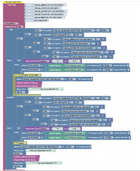

        würde das so passen ?
          paul53 @MyzerAT last edited by paul53
          @myzerat sagte: würde das so passen ?
          Nein, der Timeout kann mehrmals gestartet werden und lässt sich dann nicht mehr stoppen. Besser:
          Noch besser wäre eine Hysterese bei den Ventilen (z.B. > 10 ; < 5).
          MyzerAT 2 Replies Last reply Reply Quote 1

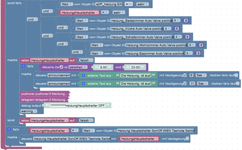

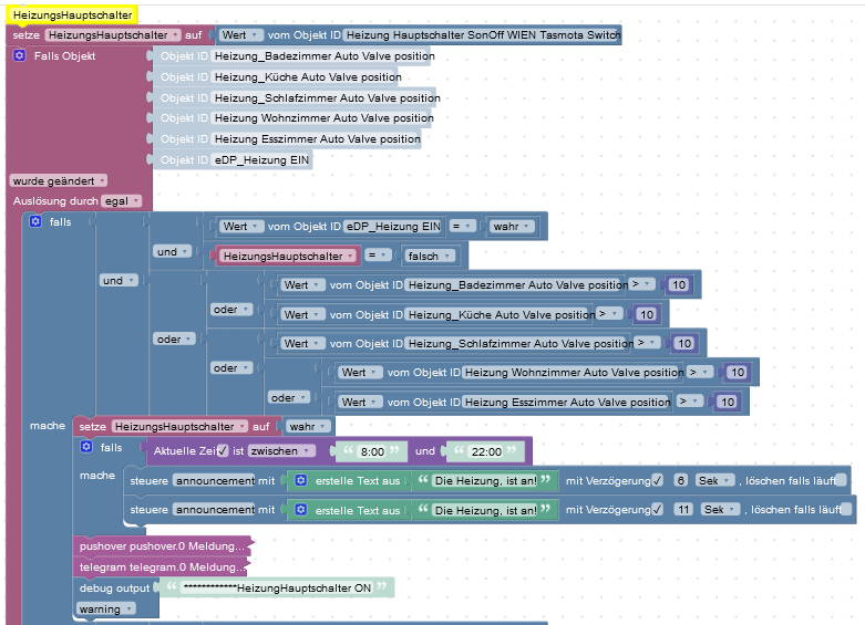

              so habe es mal nachgebaut:
              wobei ich erwähnen muss, der Datenpunkt edp_Heizung EIN ist im Windermodus immer auf wahr, daher muss er wenn geheizt werden soll zw. Oktober u. April immer auch auf wahr stehen und wird deswegen im Script überprüft!
              und es muss ja auch immer überprüft werden ob der Heizungshauptschalter nicht schon auf wahr ist, falls zur selben zeit schon ein anderer Heizkörper beheizt wird
              und die Sprachausgabe, wird ja extra behandelt um nur zw. 8:00 und 22:00 eine akustische Benachrichtigung das geheizt wird zu erhalten!
              dazu muss ich noch erwähnen, das mein Heizungsscript ziemlich komplex ist, es gibt da noch mehrere scripte wie zb, das Heizungsintervallscript das per VIS gesteuert wird, wo die Temperaturen und Zeiten der Räume eingestellt werden können
                @myzerat sagte: es muss ja auch immer überprüft werden ob der Heizungshauptschalter nicht schon auf wahr ist
                Das macht der unterste Vergleich.
                @myzerat sagte in Heizungsscript schaltet unselbsständig!:
                Damit nur bei Umschaltung eine Sprachausgabe erfolgt, mache die zusätzliche Prüfung und Meldung unter dem "steuere Heizung Hauptschalter ...".
                MyzerAT 1 Reply Last reply Reply Quote 0
                • MyzerAT
                  MyzerAT @paul53 last edited by
                  @paul53 sagte in Heizungsscript schaltet unselbsständig!:
                  ok, habe ich entfernt

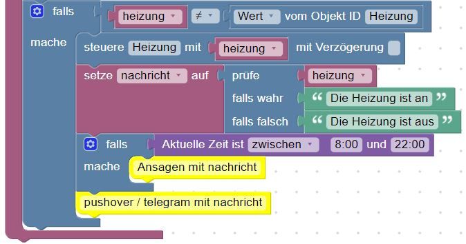

                  sollte so passen?

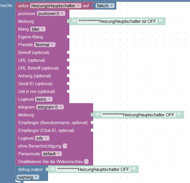

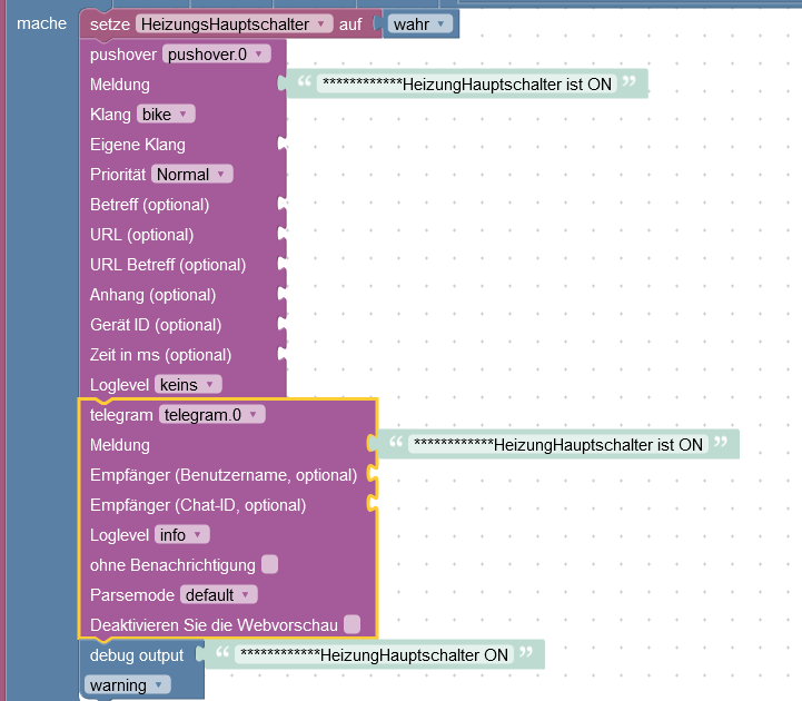

                  bis auf die pushover und telegrammeldung, da versteh ich nicht wie ich die unten einbinden soll
                  was bitte beteutet dieses zeichen 5615eb66-8715-4417-8bae-5f19acd7dc9c-grafik.png
                  paul53 G 3 Replies Last reply Reply Quote 0
                    @myzerat sagte: was bitte beteutet dieses zeichen
                    Ungleich.
                      @myzerat sagte: pushover und telegrammeldung, da versteh ich nicht wie ich die unten einbinden soll
                      Senden sie unterschiedliche Nachrichten? Welche?

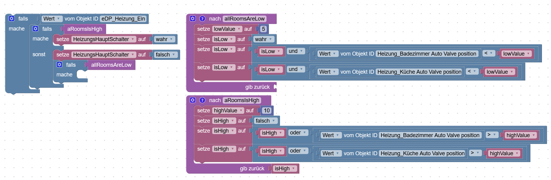

                      • G

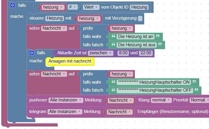

                        GombersIOB @MyzerAT last edited by
                        @myzerat said in Heizungsscript schaltet unselbsständig!:
                        sollte so passen?
                        Rein optisch würde ich das Script so anlegen
                        Ich finde diese verschachtelten "und"/"oder"-Bedingungen maximal verwirrend
                        paul53 MyzerAT 2 Replies Last reply Reply Quote 0

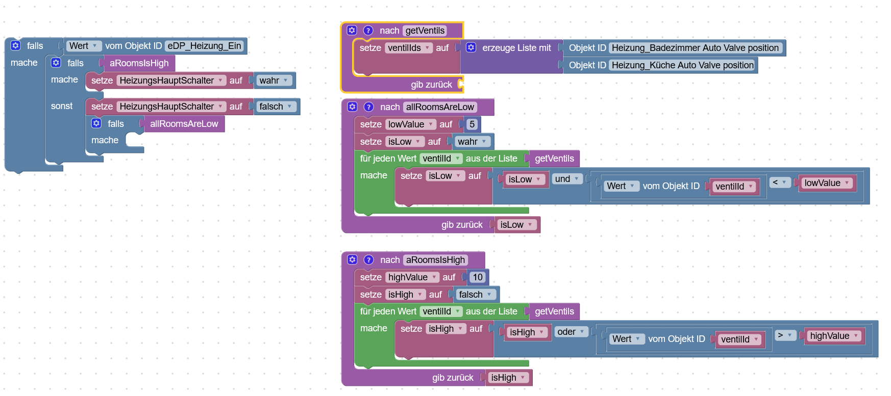

                          paul53 @GombersIOB last edited by paul53
                          @gombersiob sagte: Ich finde diese verschachtelten "und"/"oder"-Bedingungen maximal verwirrend
                          Man kann auch ein Array mit den Ventil-IDs verwenden und in einer Schleife die maximale Ventilöffnung ermitteln.

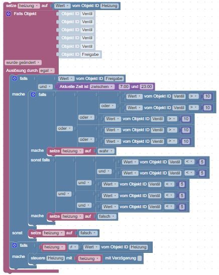

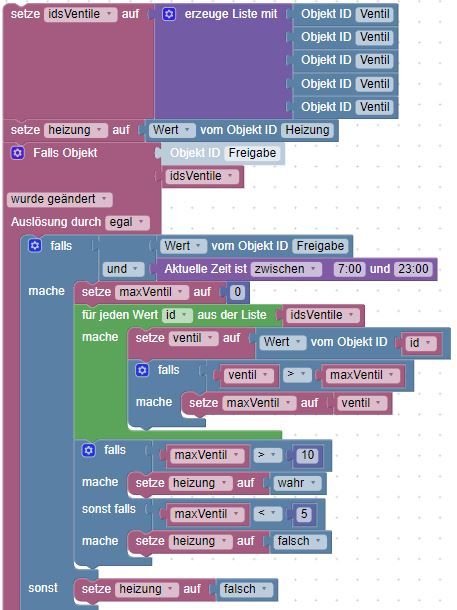

                              • G
                                GombersIOB @paul53 last edited by
                                @paul53 said in Heizungsscript schaltet unselbsständig!:
                                Das ist klasse. Sowas habe ich schonmal gesucht.
                                Ich würde das Programm dann so anlegen:
                                • G
                                  da hast du sicher recht, aber so versteh ich es jedenfalls
                                  Schau es Dir einfach mal an. Das ist einfacher - und vor allen Dingen einfacher zu pflegen. Die Werte für obere und untere Position werden nur einmal angegeben, wenn man an den oberen Punkten was ändert ist nicht plötzlich das ganze lange Script verstrubbelt.
                                  Es ist ein wichtiger Grundsatz beim Programmieren, die Logikeinheiten möglichst klein und gekapselt (d.h. möglichst KEINE globalen Variablen) zu halten. Das hilft beim Überblick, beim Testen und Debuggen und bei der Pflege des Programms.
