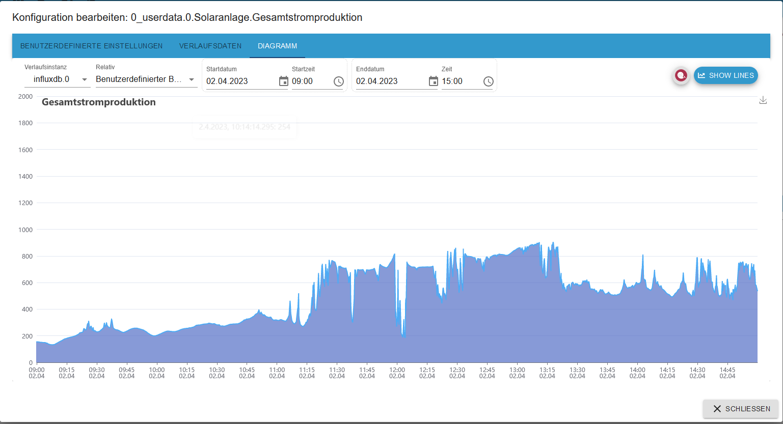

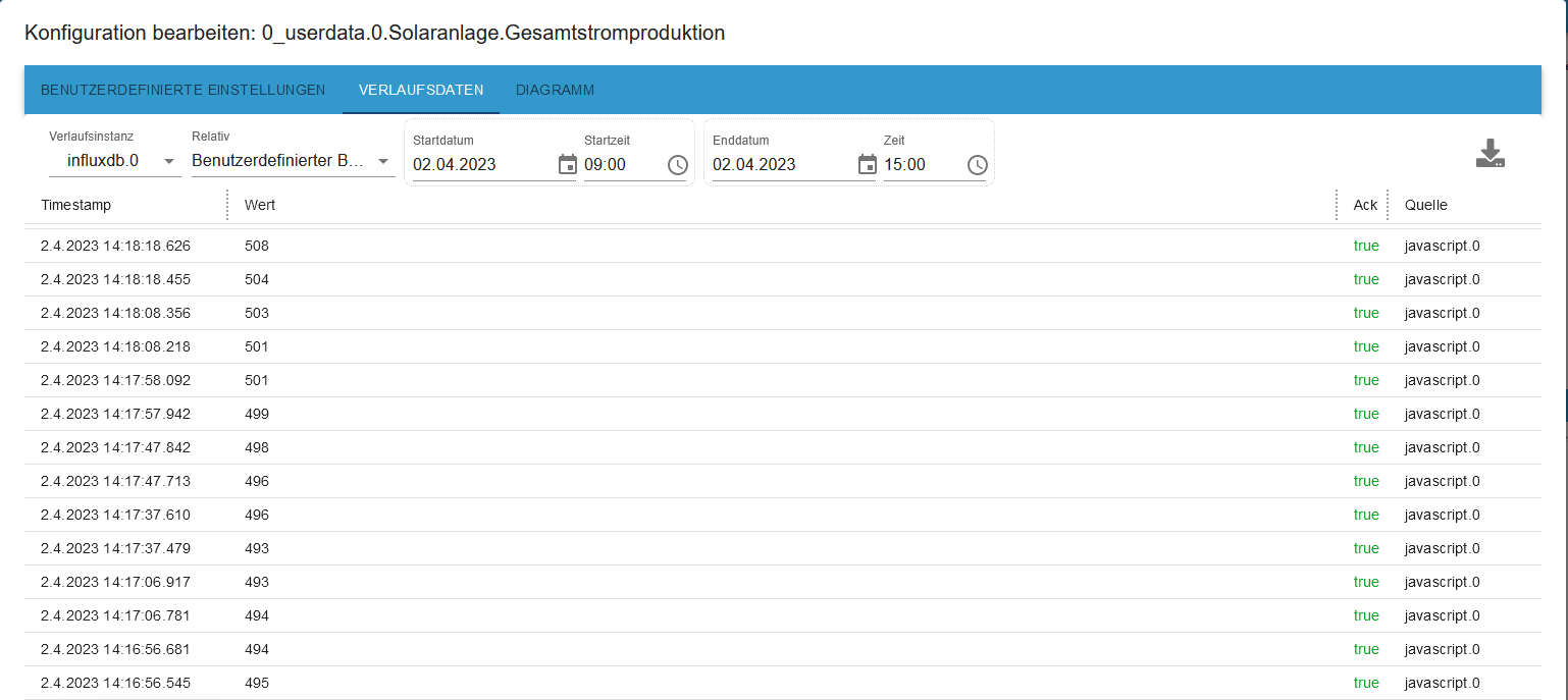

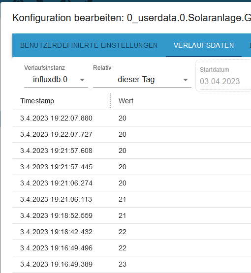

      ich habe ein Problem die ermittelten Werte meiner Mini PV Anlage als xls ausgeleitet zu bekommen bzw sie wenigstens vollständig angezeigt zu bekommen.
      Aber von vorne. Ich Zeichne die Daten mit influDB auf. Die Kuven von den Werten werden mir in Flot oder Echarts auch dargestellt aber ich bekommen die Werte nicht vollständig in form einer Tabelle ausgeleitet.
      Wenn ich auf den Datenpunkt gehe von dem ich aufzeichne kann ich mir ja die Werte ansehen und auch ausleiten aber diese sind oftmal weniger als 1 Stunde. Sprich wenn ich sage zeige mir die Werte von 9:00 - 15:00 sehe ich zwar die Kurve in dem Zeitraum aber wenn ich den Reiter Verlaufsdaten anklicke sind dort nur die Daten von weniger als 1 Stunde.
      Wie bekomme ich die vollständigen Daten?
      Dazu die Verlaufsdaten von 15:00 - 14:16 der Rest fehlt.
      Kann mir da jemand einen weiter helfen?
      Verwende infludxDB 2, weis aber nicht ob und wie ich dort die Werte auslesen könnte.

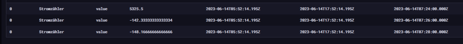

          Guten Abend,

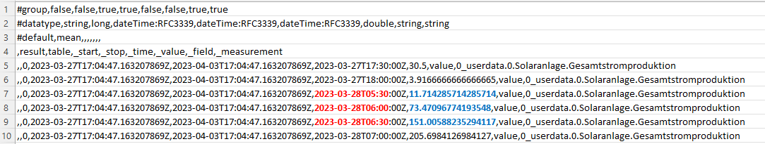

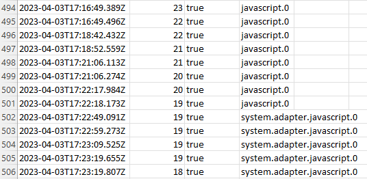

          das habe ich gerade noch einmal versucht. das Diagramm für 7 Tage und dann als csv ausgeleitet.
          In der cvs sind jetzt aber nur noch Daten im 30 min Abständen, alles dazwischen fehlt.
          Aber was noch merkwürdiger ist, laut csv hat meine Anlage gegen 5:30 angefangen zu produzieren, da ist es aber noch stock dunkel. In der Grafik dagegen kann man sehen das die Produktion erst um 7:30 begonnen hat.
          Das Problem mit der falschen Zeit ist mir auch schon vor der Zeitumstellung aufgefallen, da wars halt ne Stunde, jetzt sind es 2. (Das gleiche habe ich schon beim History Adapter festgestellt und ja, der Pi ist auf Deutschland /Berlin eingestellt 😉 )
          Gibt es für das Phänomen der 2 Stunden eine Erklärung und kann man die Daten auch abrufen ohne nur 30 min Schritte zu bekommen?
          Gruß Duffy
          PS: wenn ich die Daten beim Datenpunkt selber anschaue passt die Zeit im übrigen.

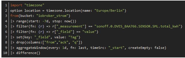

            Moin,

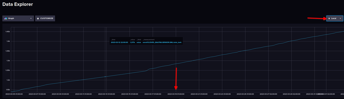

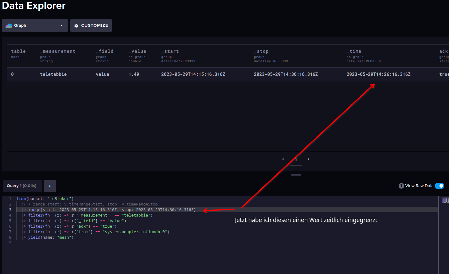

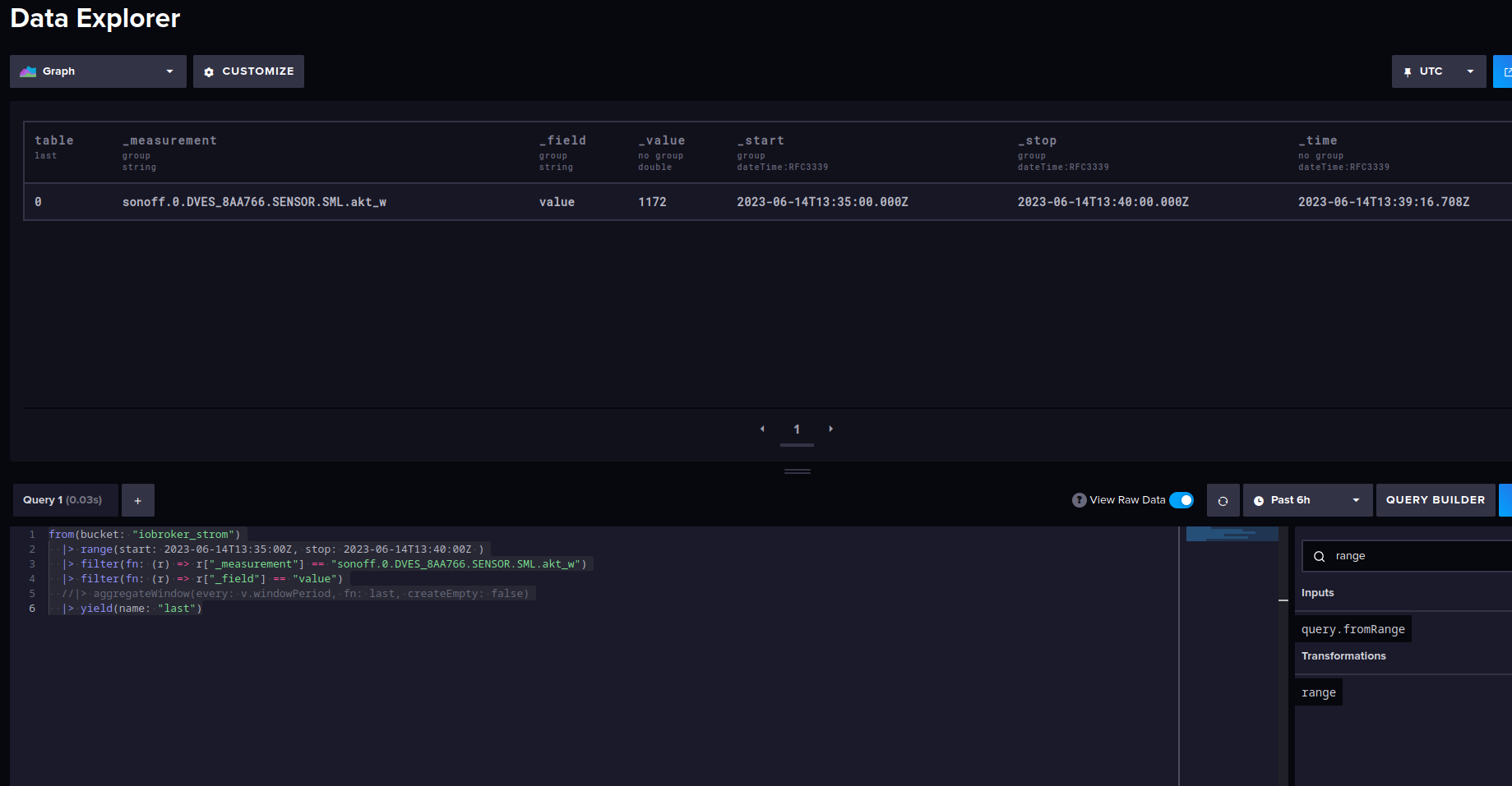

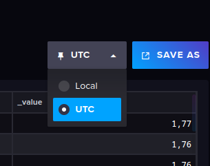

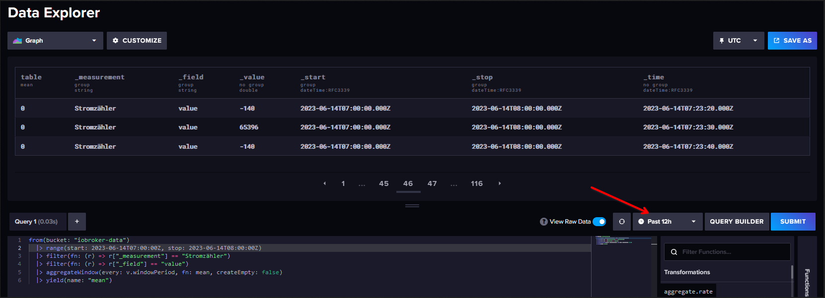

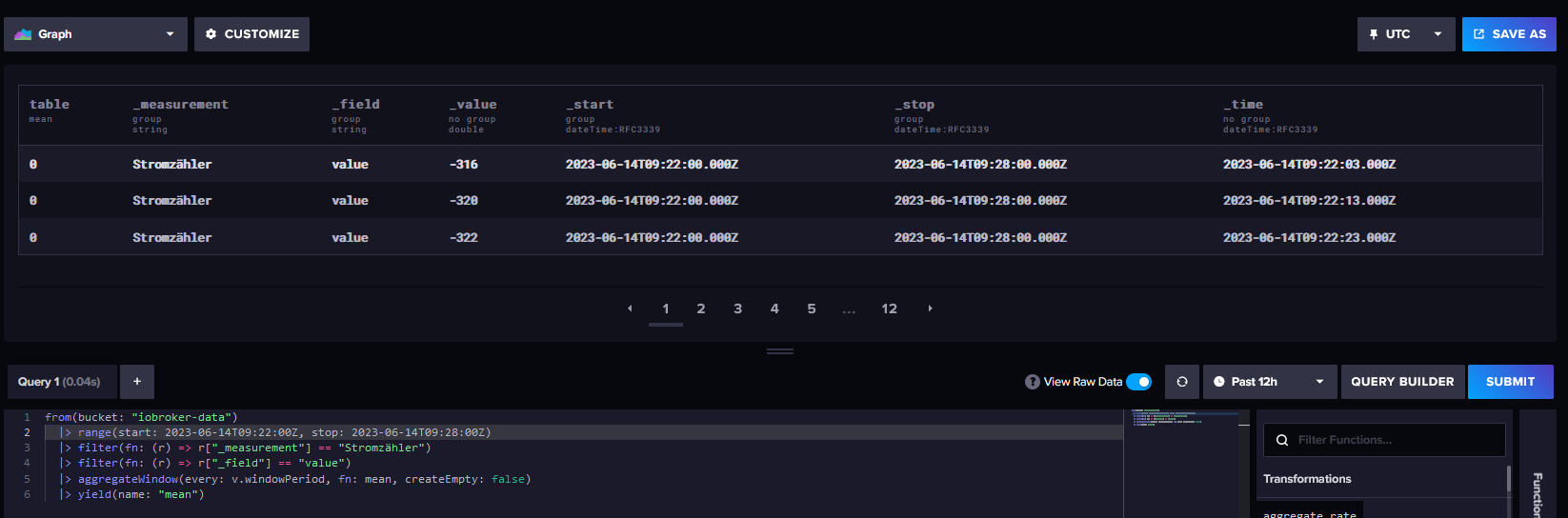

            die Aufzeichnungszeit in influxDB ist die UTC Zeit
            Das bedeutet, dass du, wenn wir Winterzeit (Normalzeit) haben auf den Wert in der influxDB eine Stunde und, wenn wir Sommerzeit haben zwei Stunden drauf rechnen musst.
            Hier mal zwei Bilder, hoffe, es ist verständlich, was ich meine.
            Dadurch, dass ich die Anzeige von UTC auf Local (Europa/Berlin) ändere, ist der Wert, der um 00:00 Uhr nach UTC aufgezeichnet wurde, ja eigentlich schon 01:00 Uhr in Deutschland.
            Daher muss man das in den Abfragen, berücksichtigen, siehe → https://docs.influxdata.com/flux/v0.x/stdlib/timezone/location/
            Beispiel:
            import "timezone"
            option location = timezone.location(name: "Europe/Berlin")
            from(bucket: "iobroker_strom")
            |> range(start: -7d, stop: now())
            |> filter(fn: (r) => r["_measurement"] == "sonoff.0.DVES_8AA766.SENSOR.SML.total_kwh")
            |> filter(fn: (r) => r["_field"] == "value")
            |> set(key: "_field", value: "Tag")
            |> drop(columns:["from","ack", "q"])
            |> aggregateWindow(every: 1d, fn: last, timeSrc: "_start", createEmpty: false)
            |> difference()
            VG
            Bernd

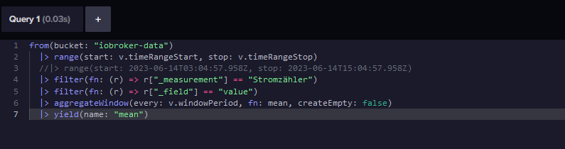

            • Marc Berg
              Marc Berg Most Active @Duffy last edited by Marc Berg

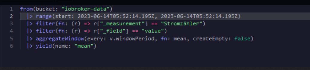

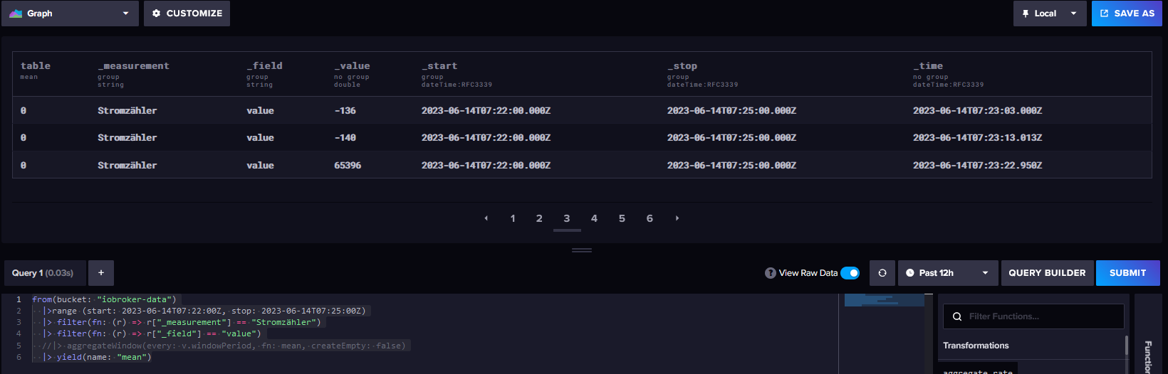

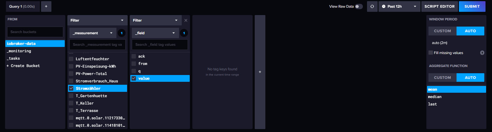

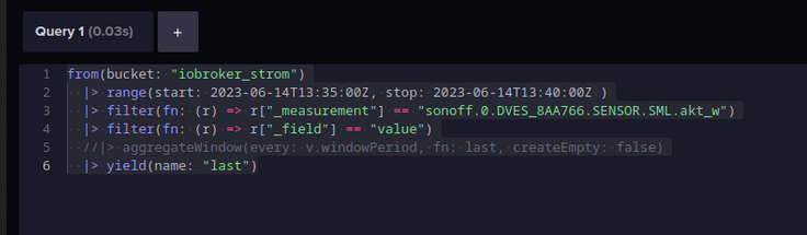

              @duffy sagte in Werte der influxDB als Excel ausleiten:

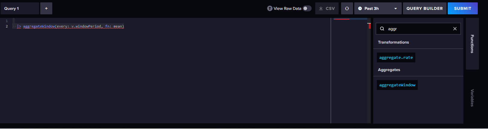

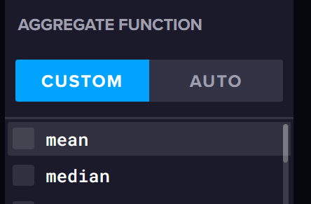

              Du musst auf "Script Editor" gehen und die Zeile mit "aggregateWindow" löschen, standardmäßig werden die Datensätze sonst zusammengefasst.
              Oder alternativ die "Aggregate Function" deaktivieren, das Ergebnis ist das Gleiche:
              Duffy 2 Replies Last reply Reply Quote 0

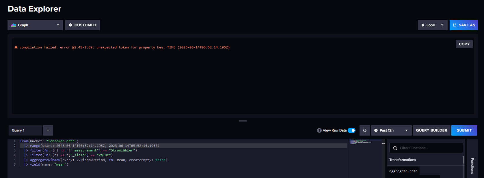

                      Bin ich hier richtig und wenn ja wie deaktiviere ich die "Aggregate Function" bzw wie speichere ich die Änderung?
                      VG Duffy

                        • Marc Berg
                          VG Duffy

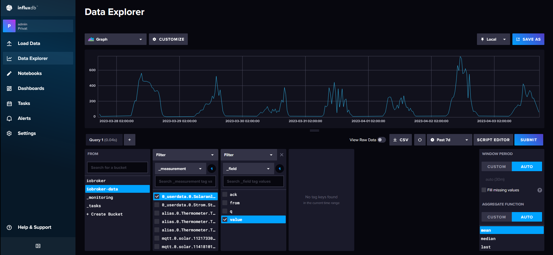

                          Jetzt geht aber hier etwas durcheinander. Oben hattest Du noch einen Screenshot von der InfluxDB Web UI gepostet, jetzt aber Grafana. Mein Hinweis bezog sich auf den Data Explorer in der InfluxDB Web UI. Ziel ist es doch, Excel zu exportieren, oder?
                          • Duffy
                            Duffy @Marc Berg last edited by
                            @marc-berg
                            Hi marc-berg,

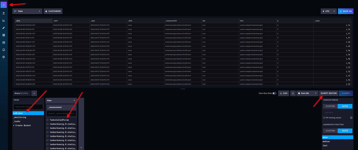

                            ich habe gar kein Grafana, noch nicht, der Screenshot ist von influx DB.
                            aus:
                            Data-Explorer und dann in dem Fenster unten rechts Skript editor.
                            dort nach aggregatewindow gesucht und dort auf injekt gecklickt.
                            Dann kam das Fenster:
                            VG Duffy und eine gute Nacht

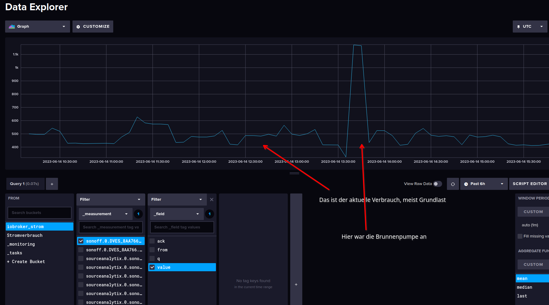

                              A Former User last edited by
                              @marc-berg
                              Hi marc-berg,
                              aus:

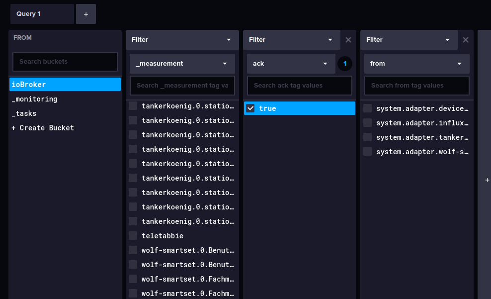

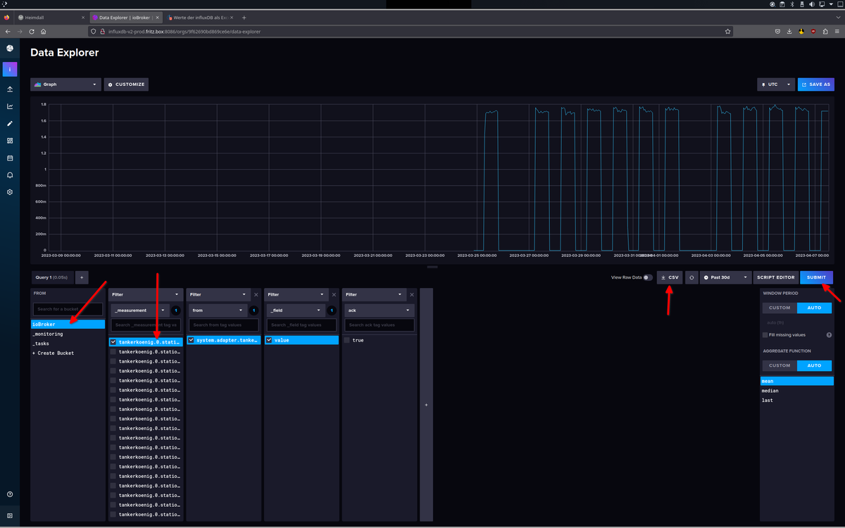

                              Moin,

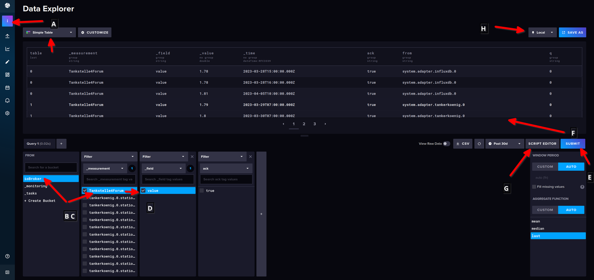

                              fast richtig gemacht 🙂
                              A= Organisation
                              B= Bucket
                              C= Datenpunkt/Messung
                              D= Messwert
                              E= Abfrage starten
                              F= Ergebnis der Abfrage
                              G= Abfrage im Skript Editor bearbeiten
                              H= umschalten, ob man die Werte in UTC oder als Lokale Zeit angezeigt bekommen möchte
                              Im Skript Editor kannst Du dann die Abfrage so bearbeiten, wie Du das haben möchtest.
                              Spiel mal etwas, mit den Einstellungen und Möglichkeiten herum, um zu verstehen, was sich wie auswirkt, Du kannst nichts kaputt machen, außer Du löschst ein Bucket oder so 😉
                              VG
                              Bernd

                                  Moin,

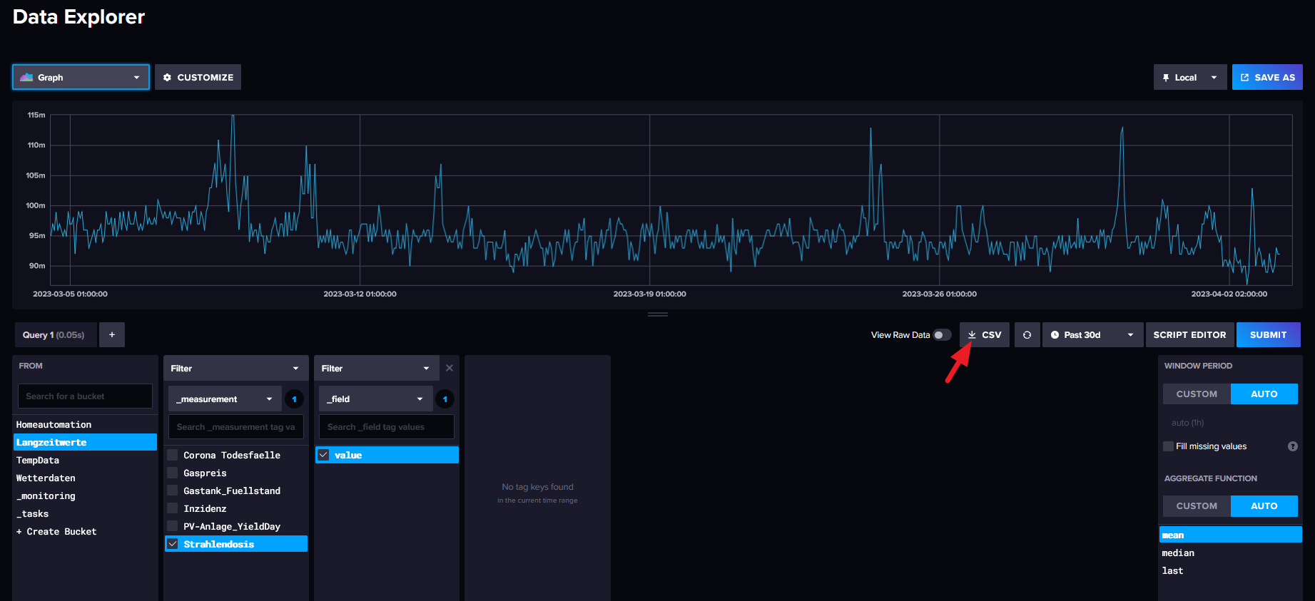

                                  also wenn es nur um den Export geht, dann ist das ganz einfach 🙂
                                  1= Bucket auswählen
                                  2= measurement auswählen
                                  3= query / Abfrage einmal ausführen, zum check
                                  4= CSV Export, exportiert die Werte, für den eingestellten Abrufzeitraum
                                  Damit bekommst Du die Zeiten in UTC, zu erkennen am Z -> Zulu Zeit = UTC in den Zeitspalten _start, _stop u. _time, wenn Du jetzt die CSV Datei in Excel oder einer anderen Tabellenkalkulation weiterverarbeiten möchtest, musst Du Dir anschauen, mit welcher Formel Du die _time Spalte manipulieren musst, um auf die lokale Zeit zu kommen.
                                  Kann ich Dir nicht wirklich helfen, Excel ist nicht meins, da muss ich auch immer googeln 😉

                                  Ergebnis:
                                  _time _start _stop
                                  2023-04-06 13:16:00 UTC 2023-04-06 13:05:43 UTC 2023-04-07 13:05:43 UTC
                                  2023-04-07 13:12:40 UTC 2023-04-06 13:20:15 UTC 2023-04-07 13:20:15 UTC
                                  Der Export aus der Abfrage:
                                  2023-04-07_15 26_influxdb_data.csv
                                  Wenn ich jetzt in der UI von influxDB von UTC auf Lokal wechsle
                                  Dann änder sich bei der Abfrage, die Darstellung der Zeit, jetzt ist es die lokale Zeit hier in Deutschland
                                  _time _start _stop
                                  2023-04-06 15:34:11 GMT+2 2023-04-06 15:25:11 GMT+2 2023-04-07 15:25:11 GMT+2
                                  2023-04-07 15:23:06 GMT+2 2023-04-06 15:25:11 GMT+2 2023-04-07 15:25:11 GMT+2
                                  Der Export, ändert sich nicht
                                  2023-04-07_15 33_influxdb_data.csv
                                  Wobei ich sehe das du da auch schon was mit "aggregatewindows" eingepflegt hast.
                                  Wenn ich jetzt das aggregatewindows nutze, wirkt sich das auf die Anzahl der Werte aus, aber nicht auf den Zeitstempel.
                                  from(bucket: "ioBroker")                                                           // von welchem Bucket wird gelesen
                                    |> range(start: v.timeRangeStart, stop: v.timeRangeStop)                         // Time Range die betrachtet wird `past 24h` bis `now`
                                    |> filter(fn: (r) => r["_measurement"] == "tankerkoenig.0.stations.0.e10.short") // welcher Messwert
                                    |> aggregateWindow(every: 24h, fn: mean, createEmpty: false)                     // Aus der time Range sollen alle Werte zu einem 24h Wert aggregiert werden
                                  _time _start _stop
                                  2023-04-07 00:00:00 UTC 2023-04-06 14:12:11 UTC 2023-04-07 14:12:11 UTC
                                  2023-04-07 14:12:11 UTC 2023-04-06 14:12:11 UTC 2023-04-07 14:12:11 UTC
                                  _time _start _stop
                                  2023-04-07 02:00:00 GMT+2 2023-04-06 16:28:29 GMT+2 2023-04-07 16:28:29 GMT+2
                                  2023-04-07 16:28:29 GMT+2 2023-04-06 16:28:29 GMT+2 2023-04-07 16:28:29 GMT+2
                                  Der Export
                                  2023-04-07_16 14_influxdb_data.csv
                                  Bei dieser Aggregation wird leider nicht Europa/Berlin als Zeitzone berücksichtigt, daher muss das noch mit einfließen:
                                  import "timezone"
                                  _time _start _stop
                                  2023-04-06 22:00:00 UTC 2023-04-06 14:22:00 UTC 2023-04-07 14:22:00 UTC
                                  2023-04-07 14:22:00 UTC 2023-04-06 14:22:00 UTC 2023-04-07 14:22:00 UTC
                                  _time _start _stop
                                  2023-04-07 00:00:00 GMT+2 2023-04-06 16:22:00 GMT+2 2023-04-07 16:22:00 GMT+2
                                  2023-04-07 16:22:00 GMT+2 2023-04-06 16:22:00 GMT+2 2023-04-07 16:22:00 GMT+2
                                  Export
                                  2023-04-07_16 30_influxdb_data.csv
                                  Auch hier ist die exportierte Zeit UTC
                                  Was müsste ich wo aus den 10 Zeilen übernehmen um eine passende Zeit zu haben?
                                  Nichts, denn Du wirst immer einen Export mit UTC Zeit bekommen.
                                  Mir ist noch nicht ganz klar, was Du mit den Daten machen möchtest und wie Du sie weiter nutzen willst, weil Du immer sagst CSV -> Excel, deswegen hilft Dir das ganze auch nicht wirklich, weil wie oben schon geschrieben die Zeiten in UTC vorliegen und Du musst das dann in dem Programm anpassen, mit dem Du weiter arbeitest.
                                  Wenn Du Grafiken in der VIS brauchst, dann gibt es ja verschiedene Möglichkeiten, z.B.: eChart, Flot als ioBroker Adapter oder Grafana als externes Tool. Wie eChart oder Flot mit den Zeiten umgeht, kann ich nicht sagen, in Grafana funktioniert es ohne, dass ich da etwas umbiege.
                                  VG
                                  Bernd

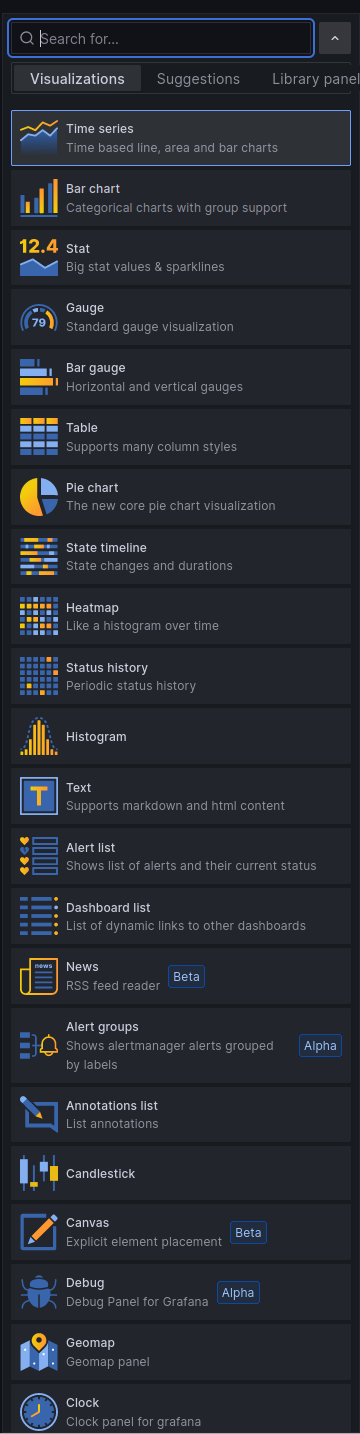

                                      A Former User @Duffy last edited by
                                      Wie gehst du vor wenn du die Daten in Tabellen und nicht in Grafikform sehen willst.
                                      Moin,
                                      da ich Grafana nutze, nutze ich da einfach einen der vielen Möglichkeiten zur Visualisierung, Auszug der Möglichkeiten:
                                      Ich kenne mich da nicht so gut aus, aber es ist auch möglich, dass man per Blockly, oder JS Daten holt und als Json in einen eigenen Datenpunkt schreibt, denn man dann z.B. als Tabelle in der VIS seiner Wahl ausgeben kann.
                                      VG
                                      Bernd

                                          Duffy @Guest last edited by
                                          @dp20eic
                                          Hallo Bernd,

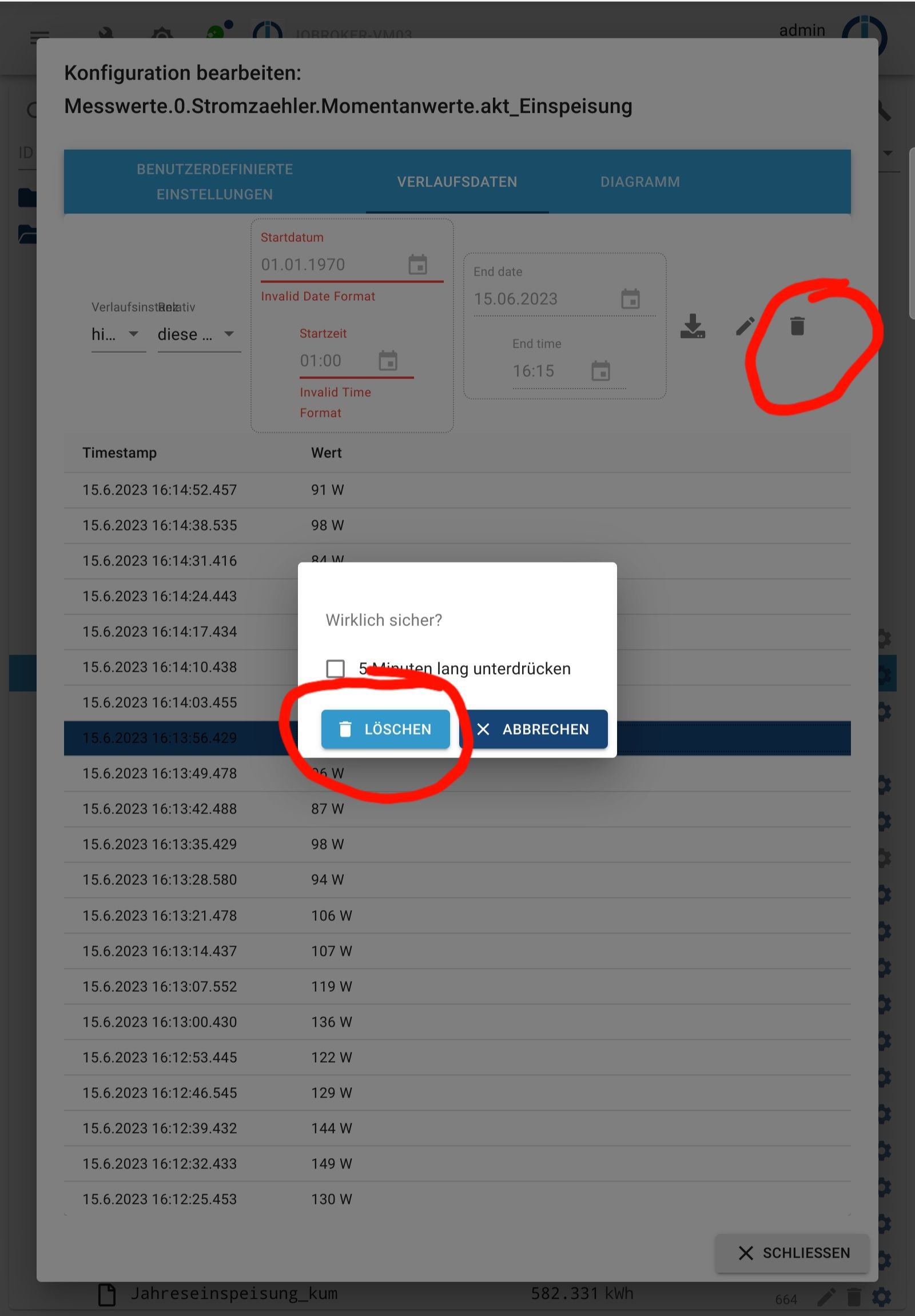

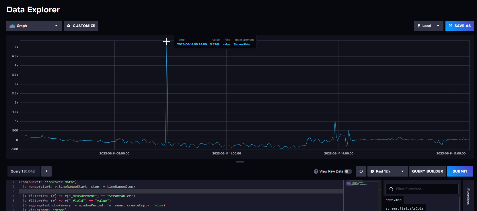

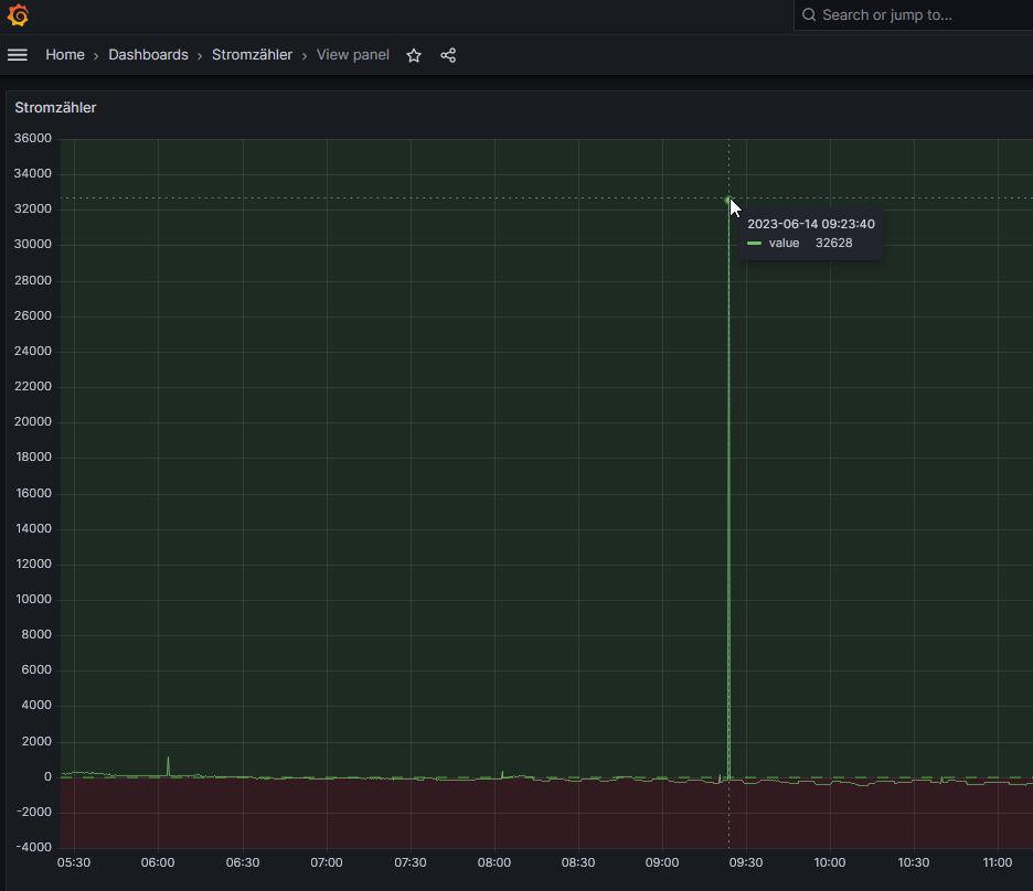

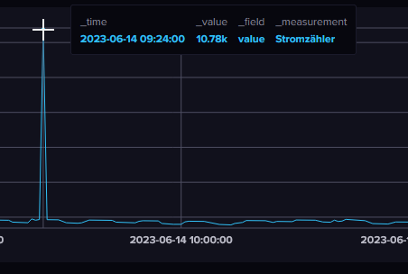

                                          ich habe da noch mal eine Infux DB Frage an dich.

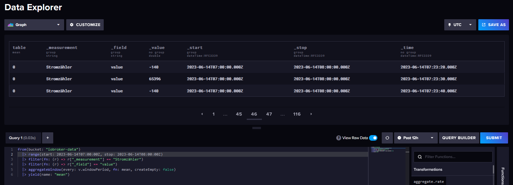

                                          Mit hat es heute eine Messung bei meinem Stromzähler rein gehauen mit über 10.000 Watt und zwar am 14.03.2023 um 09:24:00.
                                          Ich kann zwar ganze Datensätze löschen mit:
                                          influx delete --bucket iobroker-data --start 1970-01-01T00:00:00Z --stop $(date +"%Y-%m-%dT%H:%M:%SZ") --predicate '_measurement="DATENPUNKT-HIER-REIN"'
                                          aber wie muß der Befehl aussehen um nur en einen fehlerhaften Messpunkt zu löschen oder zu korrigieren mit einem Durchschnittswert?
                                          Hatte das mal gefunden aber finde es nicht mehr.
                                          Kannst du mir da bitte noch mal helfen?
                                          Gruß Duffy
                                            Moin,
                                            ich versuch’ es mal.
                                            !!!Achtung!!!
                                            Wie immer, ein Backup zuhaben ist besser, als eins zu brauchen 🙂
                                            Also lieber eines mehr machen 🙂

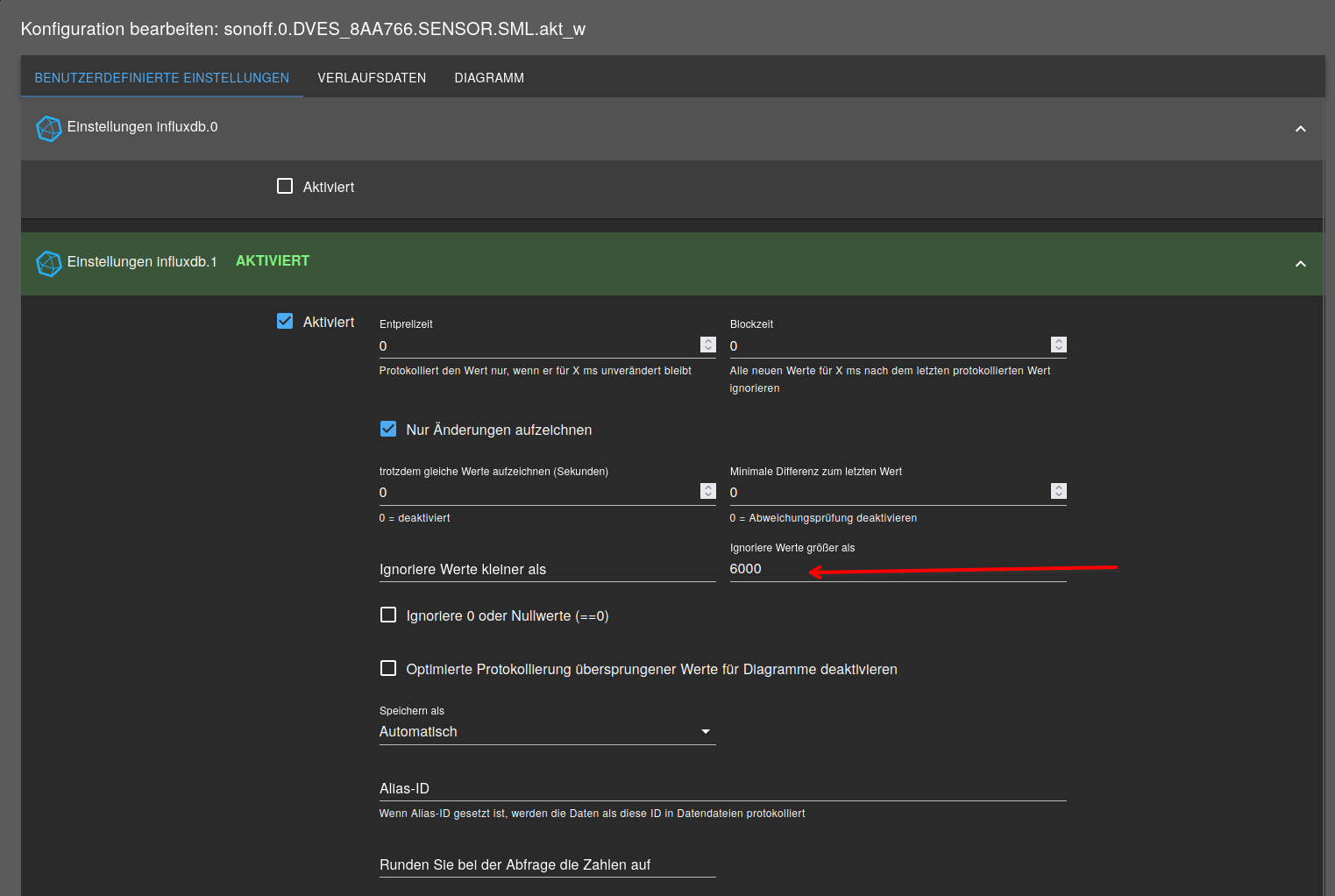

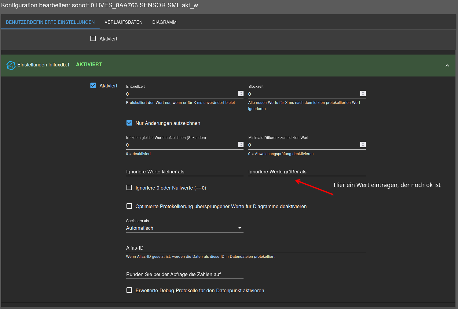

                                            1. Damit das nicht wieder passiert, sollte man erst einmal schauen, was im zu loggenden DP steht und dann evtl. dort werte die Größer als sind nicht Loggen.
                                            2. eine Methode Werte zu änder wäre, den Wert als CSV zu exportieren, dann ändern und wieder laden.
                                              • das geht aber leider nicht mehr mit der aktuellen Web-UI, welche Version von influxDB ist bei Dir installiert?
                                            3. Dein delete Statement passt schon, Du musst nur die Start und Stop Zeit genau auf den einen Wert einstellen.
                                              Wenn Du schaust, dass Du nur diesen einen Wert erwischst, dann sollte das mit dem Löschen klappen.

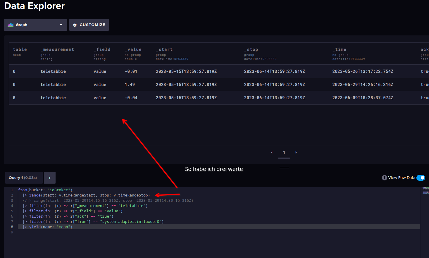

                                            4. Ich versuche mal einen Task zu schreiben, wie man den einen Wert ändern kann.
                                            VG
                                            Bernd
