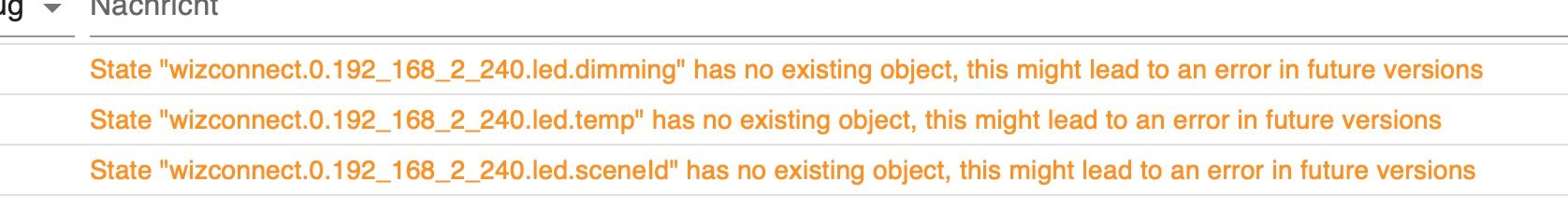

      ich habe mir gestern noch eine zweite WIZ-Lampe gekauft, für die der Adapter allerdings weniger Funktionen ausspuckt. Ich kann sie nur an- und ausschalten, aber nicht dimmen oder die Farbtemperatur ändern.
      Außerdem wird sie als "ESP06_SHTW1_01" angezeigt, welches im Log zu "TypeError: AllDeviceAttributes.ESP06_SHTW1_01 is not a function" führt.
      Kannst du helfen? 😇

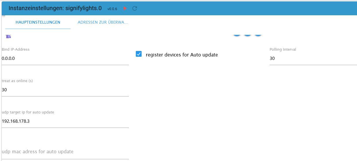

            Es ist eine neue Version 0.0.6 online in meinem Repo. Du musst deine Lampe in den Einstellungen löschen, dann im Objektbaum die Lampe und dann das Update installieren.

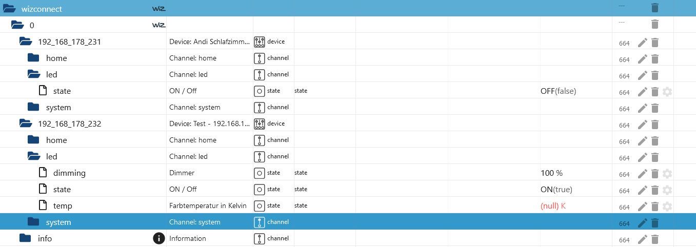

            • 1Topf
              1Topf @disaster123 last edited by
              @disaster123
              Erledigt. Dankeschön. 👍
