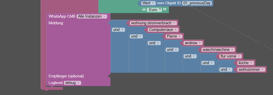

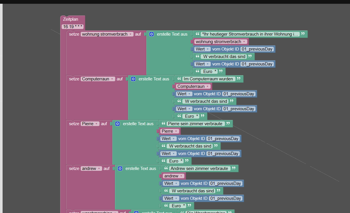

      es kommen nicht alle zeilen bei whatsapp nur die erste was mache ich falsch

        Pierre und Andrew brauen?
        Was wird denn gebraut? 😉

          UND ist eine logische Verknüpfung von booleschen Werten - keine String-Verkettung.

            Nimm erstelle Text mit allen Teilen ohne dieses UND

              @emd danke ja das war die lösung weiss jemnd wie man einen Zeilkenbruch bewi whatssapp macht <b> oder <br >geht leider nicht
              und ja den text hab ich verändert

                Gibt es nicht unter den Bausteinen einen Zeilenumbruch? Irgendwas mit /n oder \n war das. Sorry bin am Handy und schreibe aus dem Kopf 🙂
