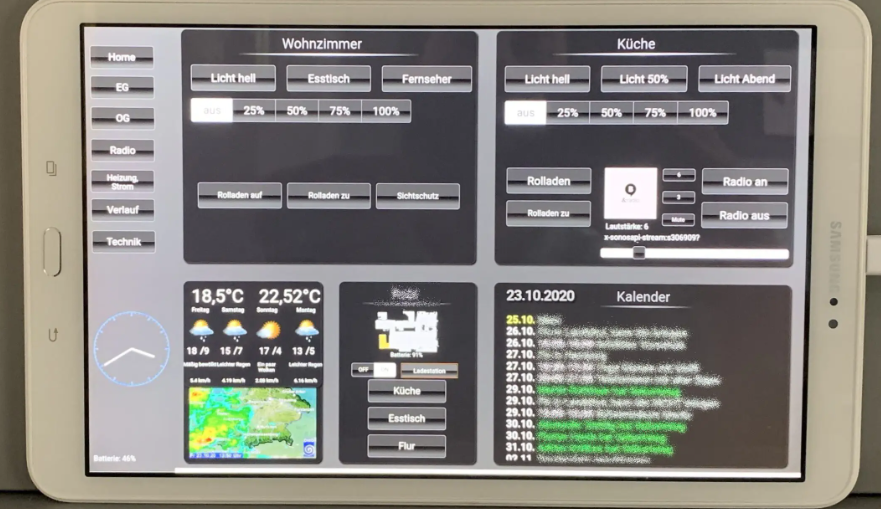

      ich arbeite mich seit ein paar Tagen in iobroker ein. Das ganze läuft auf einer Synology NAS. Ziel ist es ein par Daten auf nem Tablet an der Wand anzuzeigen.
      Es soll (erst mal) keine Automatisierungen laufen. Aktuell bin ich noch in Apple Homekit unterwegs.
      Auf dem Tablet möchte ich gern Wetter mit Vorhersage, Raumluft(CO2) und Solar Ertrag vom BKW anzeigen lassen.
      Temp. und Co2 will ich von Netatmo nehmen.
      So ähnlich würde mir das gefallen:
      Frage: mit welcher Vis kann ich so was erreichen? Geht das Grundsätzlich mit jeder? Wie schon geschrieben muss das nicht Mega komplex sein, sollte nur grafisch einigermaßen aussehen zB. die Wettersysmbole.
      Geht mir darum mit welcher Vis ich mich einlasse und nicht aufs falsche Pferd setze.
      Danke, Grüße
      crunchip BananaJoe 2 Replies Last reply Reply Quote 0
      • crunchip
        crunchip Forum Testing Most Active @Dave69 last edited by
        @dave69 dein Bild zeigt Visualisierung, sprich Vis, dies ist das mächtigste, benötigt allerdings sehr viel Einarbeitung
        des weiteren gibt es noch z.b etwas einfachere (abgespeckte Varianten)

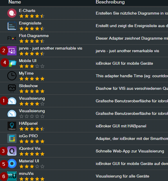

              bei VIS gibt es dann noch verschiedene Adapter die man Installieren kann. Zum einen der einem Diese Uhr bietet die du abgebildet hast.
              Wiederstehe der Versuchung alle zu Installieren sondern bleibe bei dem was du wirklich brauchst (man kann auch wieder deinstallieren).
              Die Inventwo-Widgets (+ Icons) sind schon ein großes Schweizer Taschenmesser. Die sind auch noch mal kompliziert im ersten Moment (die können halt mehr als ein Switch), aber dann kann man fast alles mit denen Lösen.
              Zu fast allen Adaptern gibt es Anleitungen (in der Regel auf der Githubseite dazu), es lohnt sich also diese mal anzusehen
              • haselchen
                haselchen Most Active @Dave69 last edited by haselchen
                @dave69
                Du kannst auch aus diversen Threads hier Projekte in deine „VIS“ importieren , einfach nur um zu verstehen erstmal wie sowas aufgebaut ist . Zugleich kannst du dann auch die Einstellungen der Widgets sehen und dadurch lernen wie das alles funktioniert & zusammenhängt.
                Am Anfang wird es verwirrend sein , weil eventuell nicht alle Widgets angezeigt werden, aber das dient auch der Lernkurve, die zugehörigen Sets muss man dann über den Reiter Adapter, wie von @BananaJoe erwähnt , installieren .
