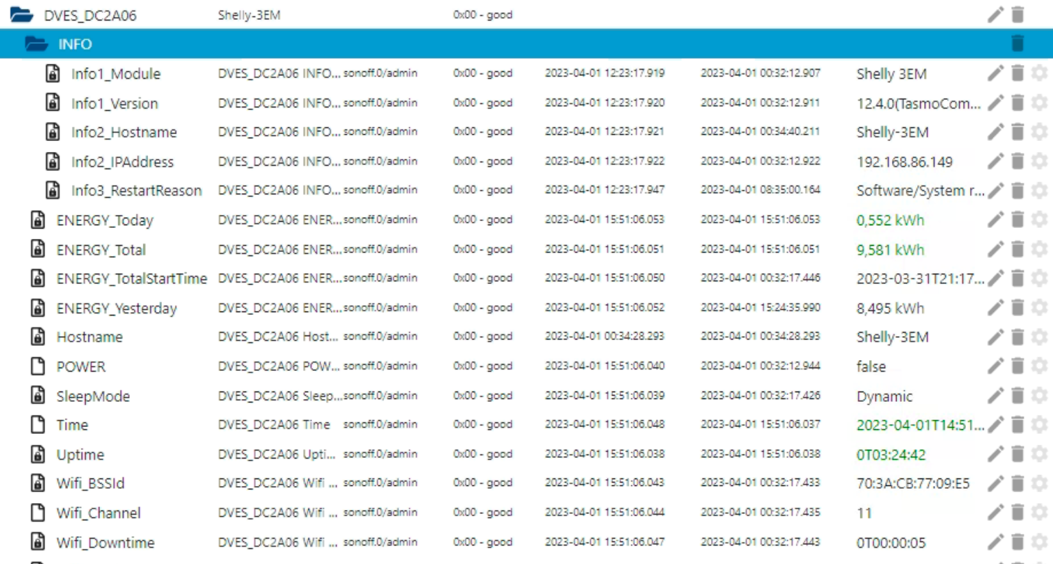

      Moin, ich habe am Wochenende meinen Shelly 3EM mit Tasmota geflashed.
      (Siehe https://www.congenio.de/infos/shelly3em.html)
      Soweit hat alles funktioniert! Einen Frage bleibt dann aber doch.

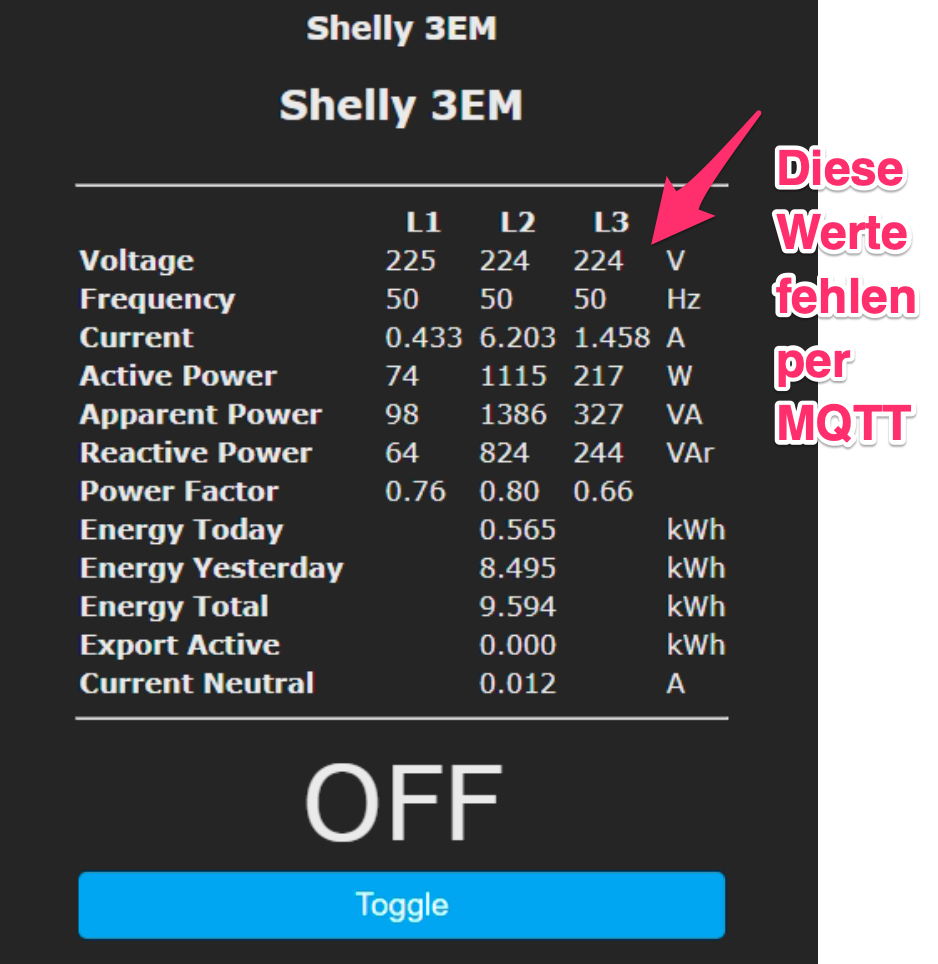

      Wenn man den Shelly dann per MQTT die Daten an den ioBroker senden lässt, kommen leider nicht alle Werte an.
      Alle Daten der jeweiligen Phase tauchen nicht auf. Sondern nur die Summenwerte.
      Ist das bei Ihnen auch so und kann man das ändern, denn die „LIVE“-Werte je Phase hätte ich auch gerne noch…
      Liegt das an der individuellen Tasmota.bin? Ist da nicht alles "reincompiliert"?
      Ich bin etwas hilflos....
      Ich hoffe Ihr könnt helfen!
      DANKE schonmal.
      MQTT-Werte im ioBroker:
      Shelly-Tasmota-Oberfläche:

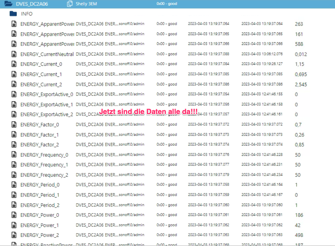

          MrTeaneu @arteck last edited by MrTeaneu
          Danke für die Info. Dein Post hat mich aber auf die richtige Idee gebracht...
          Ich muss die Zusatzparamter im Sonoff-Adapter einstellen. Jetzt passt alles!
          Warum den Shelly auf TASMOTA:
          Da ich jetzt alle Werte inkl. der richtig berechnetet Summenwerte (Energy Today, Energy Yesterday und Energy Total) habe!
