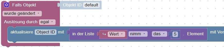

      Ich steh mal wieder voll aufm Schlauch.
      ich möchte gerne den Wert 20174 aus dem unten stehenden Array auslesen und in einen Datenpunkt speichern.
      Kann mir jemand hierfür eine Blockly "Starthilfe" geben ?
        paul53 @Timmerx last edited by paul53
        @timmerx sagte: Wert 20174 aus dem unten stehenden Array auslesen und in einen Datenpunkt speichern.
        Wenn der auszulesende Datenpunkt vom Typ "array" ist:

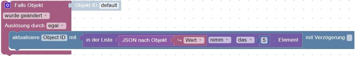

        Falls er aber vom Typ "string" oder "json" ist:
        Der Inhalt des Arrays muss sich erst ändern, damit der Trigger auslöst.
        • Timmerx
          Super funktioniert perfekt
