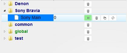

      ich habe begonnen ein Skript für die Steuerung von Sony Bravia TVs ab 2013 zu erstellen
      vielleicht ist es ja für den einen oder anderen interessant
      Getestet haben ich es an einem KDL-55W805A, es läuft soweit, ist aber noch nicht fehlerfrei !
      Das Aktualisieren der States geht momentan nur über den Button System.Update d.h. das Skript bekommt noch nicht automatisch mit wenn am TV durch die Fernbedienung was geändert wird !
      Beschreibung zum Vorgehen:
      1. TV Einschalten
      2. IP des TV unter System.IP eintragen
      3. Benutzername unter Authorization.User eintragen
      4. PIN_Anfordern drücken
      5. PIN auf TV Bildschirm ablesen und unter Authorization.PIN eintragen

            Lucky last edited by
            > Leider läuft das Script bei mir nicht. Nach dem Start kommen im Log diese Fehlermeldungen:
            Speichere das Skript bitte nicht unter Common, sondern in einer extra Gruppe, z.b. "Sony_Bravia" starte dann den Javaskript Adapter neu und versuch es nochmal !
            Was für ein Bravia Modell hast du ?
            > Nur die Lautstärke wir am Fernseher als geändert angezeigt, ändert sich aber nicht. Das liegt vermutlich an der angeschlossenen Soundbar von Sonos.
            ja das ist bei mir auch so, die TV Lautstärker hat nur auswirkungen auf den TV eigenen Lautsprecher, und wirkt nicht auf CEC Geräte !
            Über CEC Steuerung ist in der API auch nicht viel vorhanden 😐
                speichere bitte nicht unter Common ! lege direkt eine neue Gruppe an !
