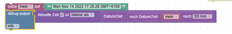

        liv-in-sky @WolfgangFB last edited by
        @wolfgangfb
        gmt zeit umwandeln
        mein = 'Mon Nov 14 2022 17:28:28 GMT+0100';
        console.log(compareTime(formatDate(getDateObject(getDateObject(mein).getTime()), "hh:mm"), null, "<", null));
        zur not in blockly eingeben und sich den sourcecode dann ansehen - geht am schnellsten

        • W
          @liv-in-sky
          Danke für den Tipp mit dem umrechnen in GMT, ich bin aber ehrlich gesagt ein Freund von Programmcode, bei dem ich auch nach einem halben Jahr noch auf den ersten Blick sehe, was da eigentlich passiert.
