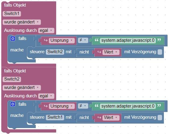

        paul53 @Dirk 4 last edited by
        @dirk-4 sagte: zwei schalter wenn der eine auf true ist muss der andere auf false stehen und umgekehrt.
          Dirk 4 @paul53 last edited by
          @paul53 Hallo
          Danke für die Antwort kannst du mir das erklären was "system adapter javascript.0" macht?

            Codierknecht Developer Most Active @Dirk 4 last edited by
            @dirk-4
            Das "macht" garnix, sondern sorgt dafür, dass nur umgeschaltet wird wenn der Taster betätigt wird (und nicht durch ein Script).
            Sonst hättest Du hier eine Art "Endlosschleife".

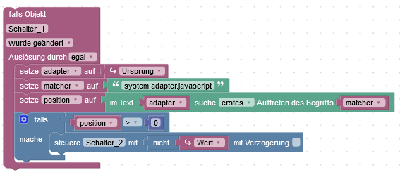

                @paul53 Hallo
                Das geht leider nicht jetzt schaltet der immer zu.

                  DJMarc75 @Dirk 4 last edited by
                  @dirk-4 Bitte das Skript zeigen.
                    @dirk-4 sagte: schaltet der immer zu.
                    Das Skript läuft unter der Javascript-Instanz 0?

                      GombersIOB @paul53 last edited by
                      @paul53 said in Zwei Schalter sperren:
                      Vielleicht nicht auf exakte Gleichheit abfragen, dann wirds robuster.
