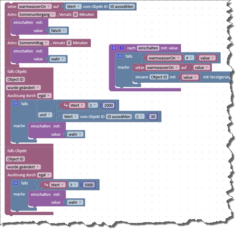

            Vorschlag:

              Danke für deine Mühe, ich weiss das wirklich zu schätzen👍 , falls du das noch wo auf hast, magst du bitte im blockly auf JS gehen und das posten.

              • Codierknecht
                Codierknecht Developer Most Active @ostseeskipper last edited by
                @ostseeskipper
                Da haste aber Glück 😉
                Da war übrigens noch ein Fehler drin. Habe ich oben korrigiert
                var warmwasserOn, value;
                // Beschreibe diese Funktion …
                async function einschalten(value) {
                  if (warmwasserOn != value) {
                    warmwasserOn = value;
                    setState("Object ID", value);
                warmwasserOn = getState("ID auswählen").val;
                schedule({astro: "sunset", shift: 0}, async function () {
                  await einschalten(false);
                schedule({astro: "solarNoon", shift: 0}, async function () {
                  await einschalten(true);
                on({id: "Object ID", change: "ne"}, async function (obj) {
                  var value = obj.state.val;
                  if ((obj.state ? obj.state.val : "") >= 2000 && getState("ID auswählen").val >= 30) {
                  if ((obj.state ? obj.state.val : "") >= 5000) {
