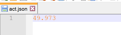

                            Wobei das "JSON" bei (1) ja maximal simpel ist:

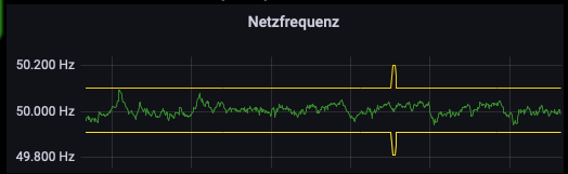

                                    Wie gsagt, von json eher keinen Plan, und da kannste mich auslachen °° von (2) hab ich es geschafft die Daten auszulesen und in Grafana zu verwerten, bis auf das Value, da haperts dann daran das das "hz" dahinter steht und das mag Grafana nicht. (Bei Min und Max steht kein hz dahinter da gehts)
                                    Bei (1) hab ich es nicht geschafft die json auszuwerten, da ich nicht raffe was ich als Attribut nehmen muss wenns kein Attribut gibt.

                                      @lucifor1976 sagte in Netzfrequenz messen und in iobroker (influx) aufzeichnen:
                                      Genau, das " Hz" werfe ich auch weg, bevor ich den Wert als Number wegschreibe.

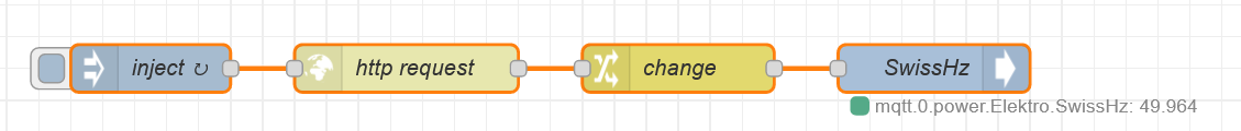

                                      Hm, ja. Ich verwende seit jeher NodeRed, damit ist das ganze JSON-Handling zum Glück ziemlich easy.

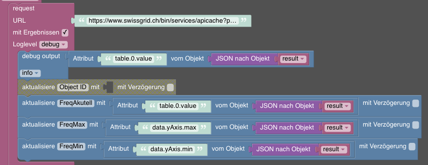

                                      • Lucifor1976
                                        Lucifor1976 @Marc Berg last edited by Lucifor1976
                                        @marc-berg sagte in Netzfrequenz messen und in iobroker (influx) aufzeichnen:
                                        Und wie verwirfst du das "hz" wenn ich fragen darf?
                                        Ich hab mitr ein Blockly gebastelt was die Daten abruft und das Array dann in Datenpunkte in iobroker schreibt.
                                        Von dort aus gehts dann nach Grafana. Nur das hz bekomme ich nicht weg 😕

                                          @lucifor1976
                                          In Node Red ist es eine Zeile JSONata:
                                          $number($replace(payload, " Hz", "", 1))
                                          Aber bei Blockly kann ich nicht helfen, das möchte ich auf meine alten Tage nicht mehr lernen. 🙂

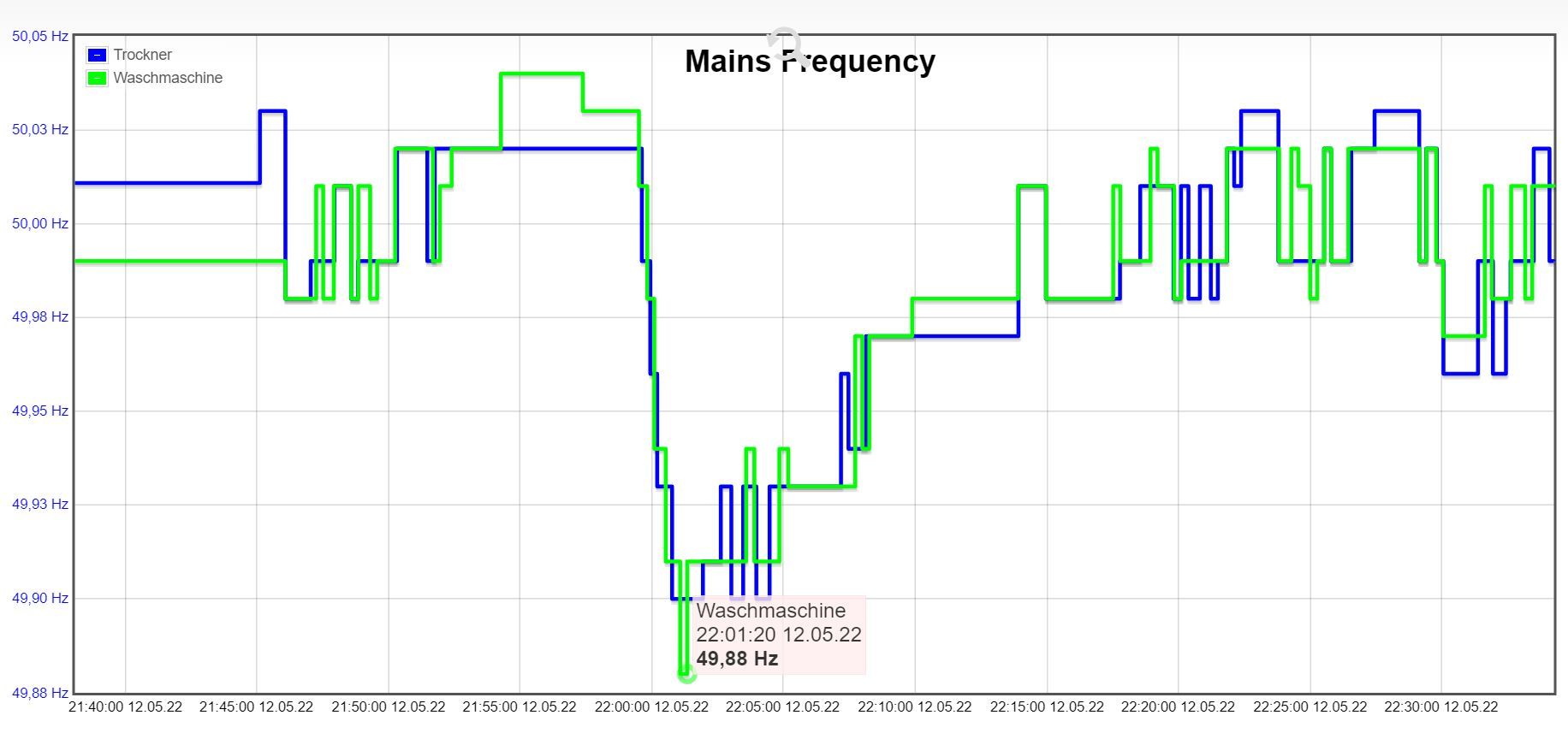

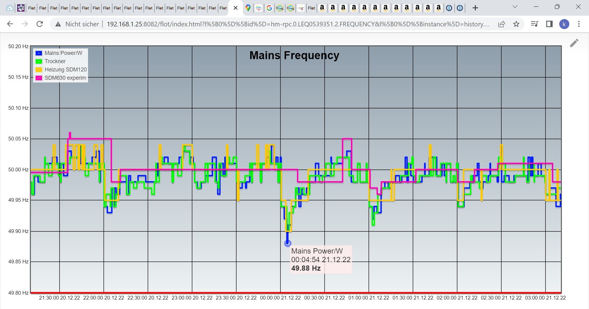

                                            klassisch Most Active last edited by klassisch
                                            Waschmaschine und Trockner stammen von HM messenden Dosen.
                                            SDM630 war nicht gut und ist derzeit disabled.
                                            Wenn man die HM Geräte ordentlich einstellt, sind sie ganz brauchbar, wie das Event 2021 zeigt:
                                            Noch ein Beispiel mit dem SDM630
