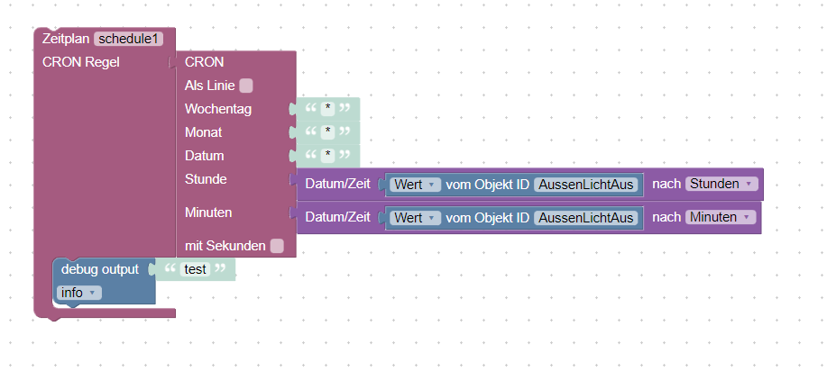

      Hallo, ich habe einen simplen Zeitplan den ich einfach nicht zum laufen bringe
      Die Datenpunkt AussenLichtAus wird per Vis gesetzt und ist statisch
      Was mache ich falsch
      Gruß Roland

        Codierknecht Developer Most Active @griessbx last edited by Codierknecht
        @griessbx
        Der Zeitplan wird - soweit ich weiß - nur einmal beim Start des Scriptes definiert.
        Im Nachhinein kannst Du an dem Wert ändern was Du willst - den Zeitplan interessiert das nicht mehr.
        Wenn Du das dynamisch verändern möchtest, müsstest Du dafür sorgen dass nach einer Änderung am Wert das Script neu gestartet wird.
        Alternative: Du lässt das alle 60 Sekunden laufen und prüfst, ob die eingestellte Zeit erreicht ist.
        Das muss ja nicht konstant, sondern vermutlich nur innerhalb bestimmter Grenzen laufen.

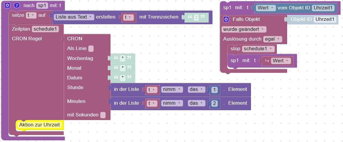

          paul53 @griessbx last edited by paul53
          @griessbx
          Welches Format hat die Uhrzeit im Datenpunkt "AussenLichtAus"?
          Für Format "hh:mm":

            griessbx @Codierknecht last edited by
            @codierknecht na dann ist mir auch der Effekt klar, das es manchmal geht und manchmal nicht.
            Danke Roland
            • Codierknecht
              @griessbx
              Versuch mal den Vorschlag von @paul53 umzusetzen.
              Damit sollte das auch dynamisch machbar sein - ohne Neustart des Script.
