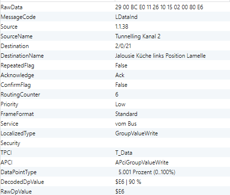

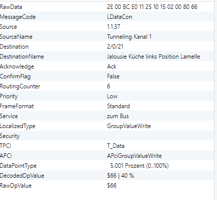

      Hallo Leute,
      ich habe eine Frage oder ein Problem um genau zu sein.
      Ich habe mit Jarvis und OpenKNX eine Jalousie dargestellt.
      Als Body Element habe ich LevelBody für die Lamellen.
      Wenn ich da nun den wert verändere zuckt die Lamelle kurz geht aber nicht auf den eingestellten wert.
      Mache ich dasselbe in der ETS geht es.
      Der einzige Unterschied den ich sehen kann wenn es analysiere ist der Wert
      ConfirmFlag False
      Das ist von der ETS
      Das kommt von OpenKNX oder Jarvis
      wie bekomme ich es hin das er das nicht Sendet?
      René
