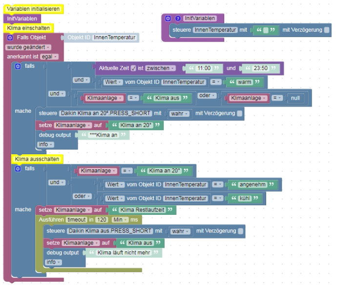

      Hallo liebe Community,
      erstmal vorab - ich LIEBE io.broker, es ist so herrlich dass man seinen Ideen freien lauf lassen kann und dank javascript / blockly auch als Anfänger diese umsetzen kann. Großen Dank an die Entwickler und die Community!
      Situation / Anforderung:

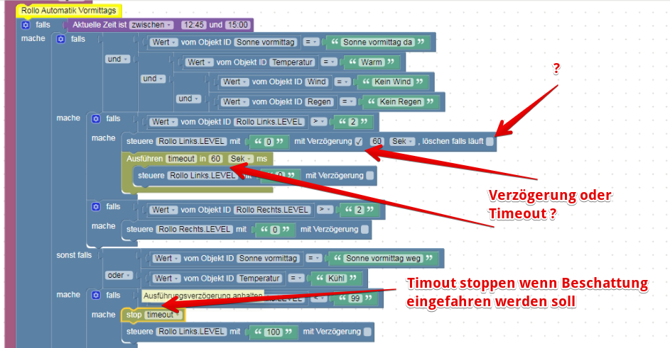

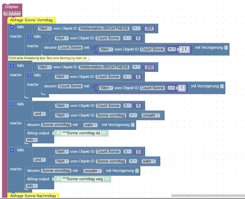

      Ich habe zuhause mehrere Markisen auf einem Wintergarten, sowie Rolläden an den Fenstern. Wenn diese im Sommer nicht automatisch runterfahren, überhitzt meine Wohnung stark. Da die Markisen insbesondere auf dem Wintergarten Stoffbahnen haben, darf weder Wind noch Regen denen zu nahe kommen… Daher versuche ich mich seit Tagen an einem guten Script um das ganze zu automatisieren. Das klappt soweit auch schon ganz gut, bis auf 1, 2 kleine Haker. Vielleicht können wir das hier gemeinsam lösen - das wäre klasse.
      Script-Idee:

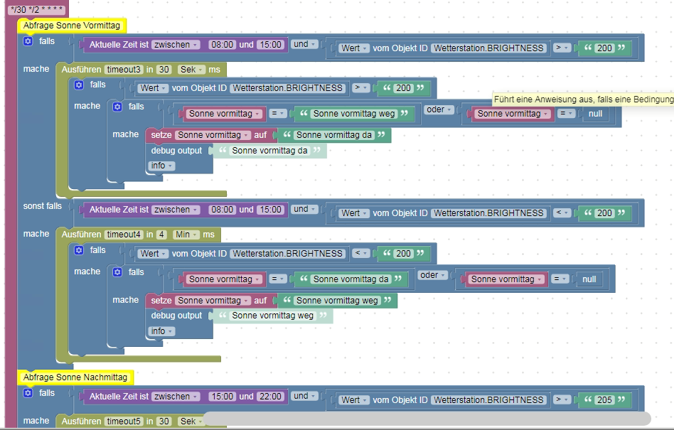

      Das Script ist so aufgebaut, dass in regelmäßigen Abständen Wetterwerte wie Helligkeit, Temperatur, Regen und Wind abgefragt werden, und teilweise auch nochmal korrektur - abgefragt werden nach kurzer Zeit (damit die Markisen nicht ständig rein und rausfahren). Wenn bestimmte Werter mehrmals zutreffen, es also z.B. mit Sicherheit hell draußen ist (= Sonnenschein), dann wird ein Status gesetzt, welchen wiederum die Rollos intervallmäßig abfragen und, falls zutreffen, ausfahren. (Siehe Screenshots)

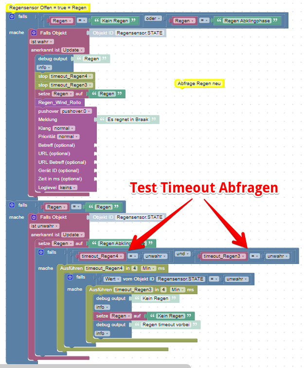

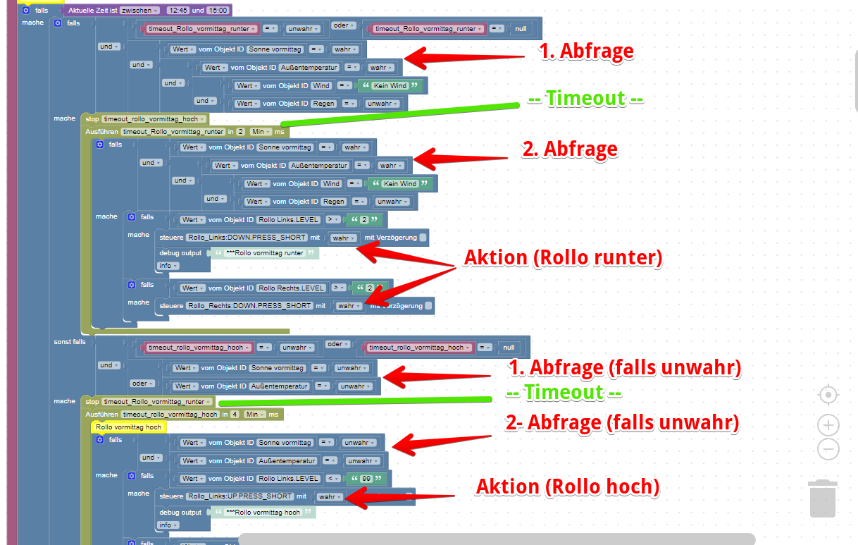

      Ich habe Die Korrekturabfrage mit Timeouts gelöst, aber genau da habe ich ein Problem. –> Die Abfrage am Helligkeitssensor erfolgt z.B. alle 30 Sekunden, manche Timeouts darin sind aber mehrere Minuten. Frage: Wenn bei der nächsten Abfrage die Helligkeit dann niedriger ist, läuft der Timeout trotzdem weiter? Was würde die Variable "Stop Timeout" bewirken? Ende des Timeouts mit oder ohne ausführen des darauffolgenden Befehls?
      Als zweiten Ansatz habe ich mich nun auch schonmal an Schleifen versucht, bekomme es aber nicht hin, siehe Screenshot. Allerdings kriege ich keinen Status gesetzt. Vielleicht habt ihr eine Idee wie es besser geht?
      DANKE vorab für eure Ideen :idea: 🙂
      Nebeninfo: io.broker auf Windows 7, Homematic CCU2 mit entsprechenden Sensoren / Aktoren.

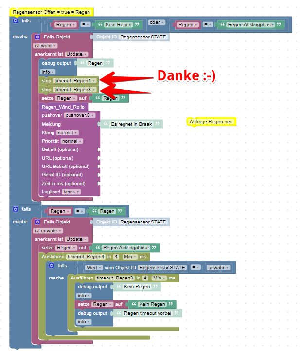

        Hallo smile
        @smile:
        Was würde die Variable "Stop Timeout" bewirken? Ende des Timeouts mit oder ohne ausführen des darauffolgenden Befehls? `
        Das kann man ganz leicht in einem mini Blockly selbst testen 😉
        (Bei "Stop Timeout" werden die "inneren" Befehle NICHT ausgeführt.)

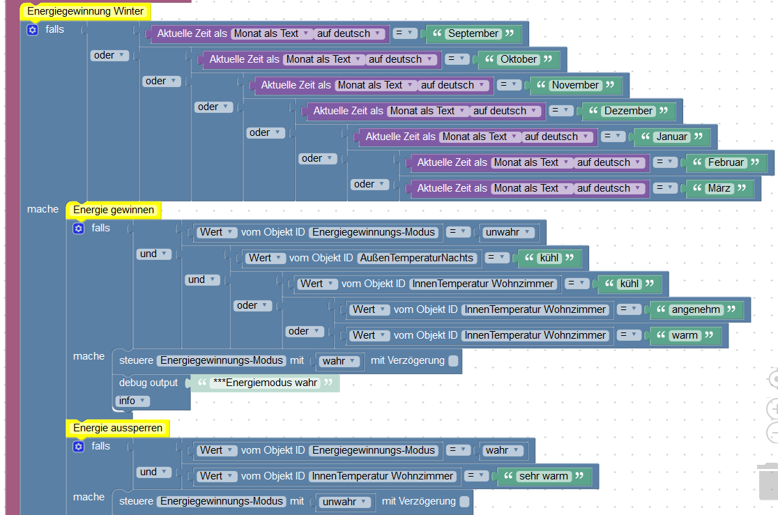

        Alle andere ist sehr umfangreich. Bilder schön aber unübersichtlich.

        • smile
          smile last edited by Negalein
          @rantanplan:
          (Bei "Stop Timeout" werden die "inneren" Befehle NICHT ausgeführt.) `
          DANKE, das hilft mir auf jeden Fall schonmal sehr weiter.

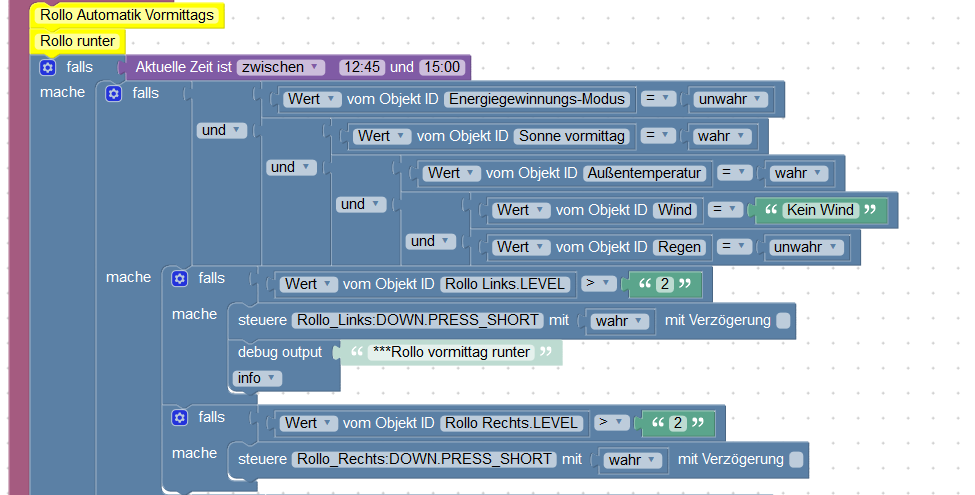

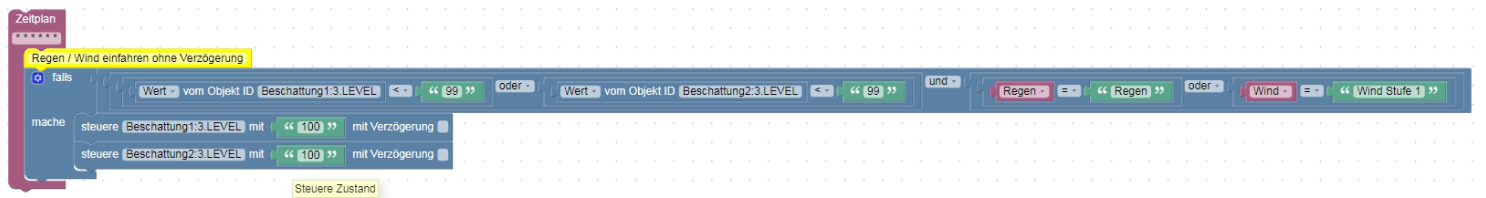

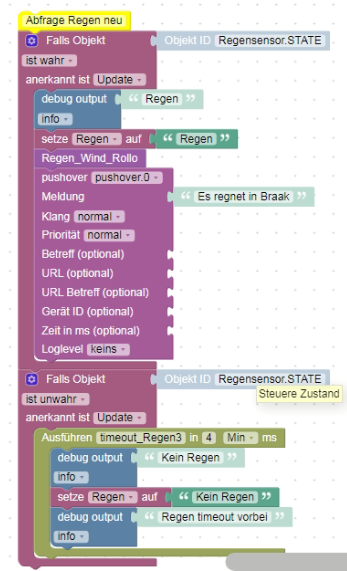

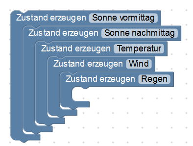

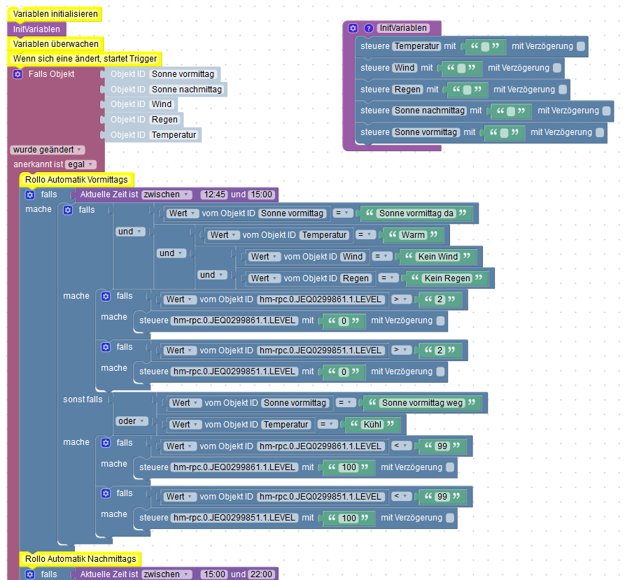

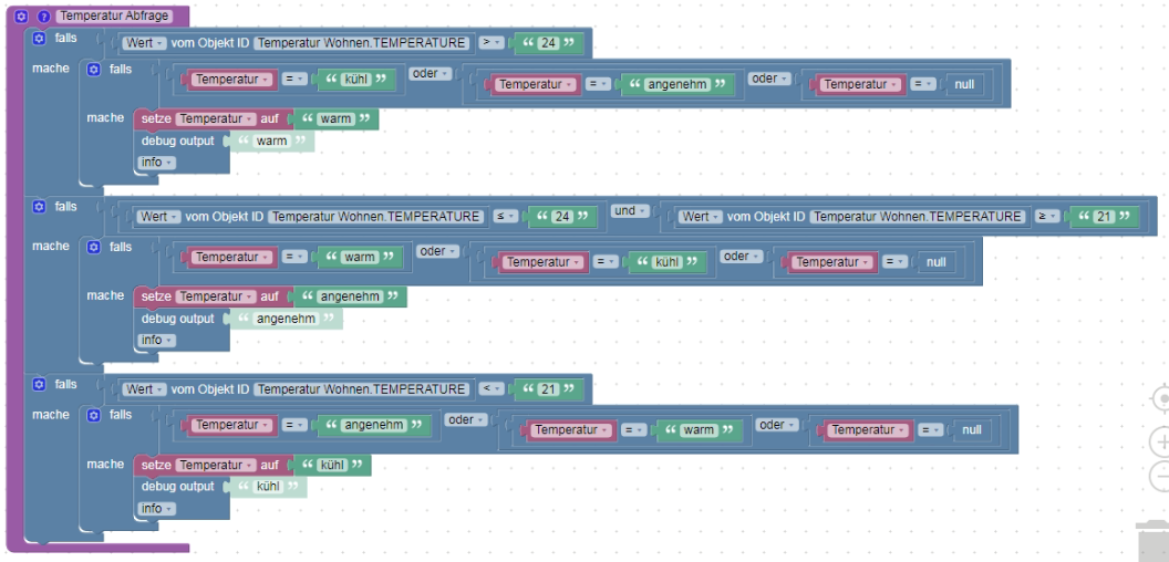

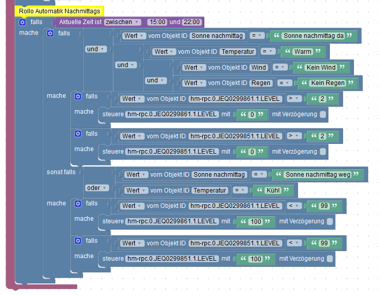

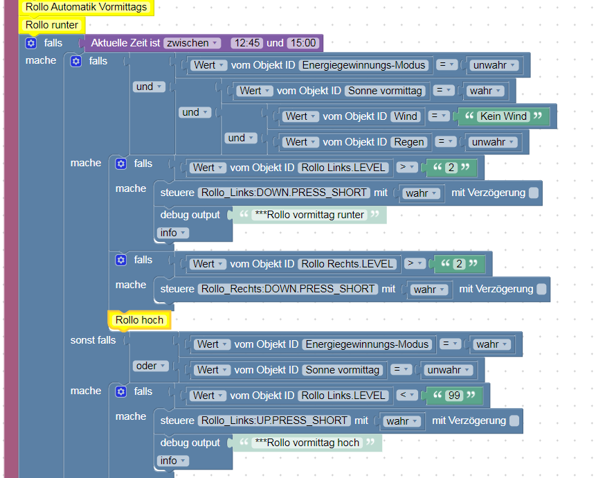

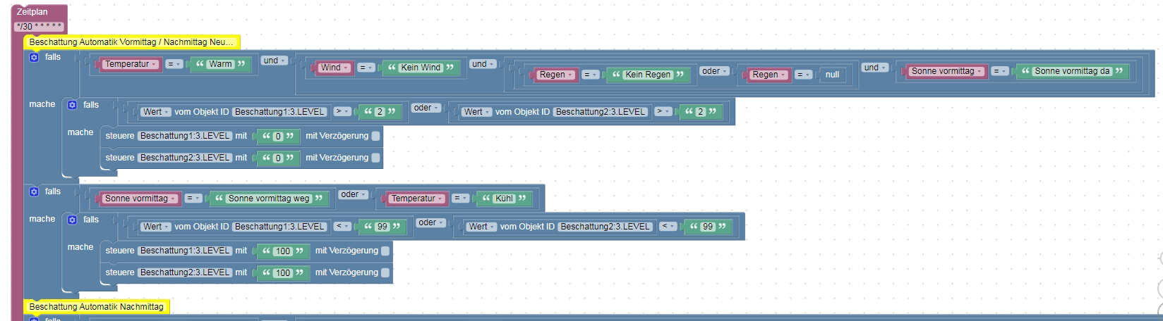

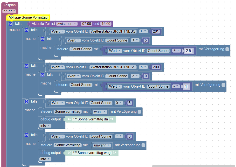

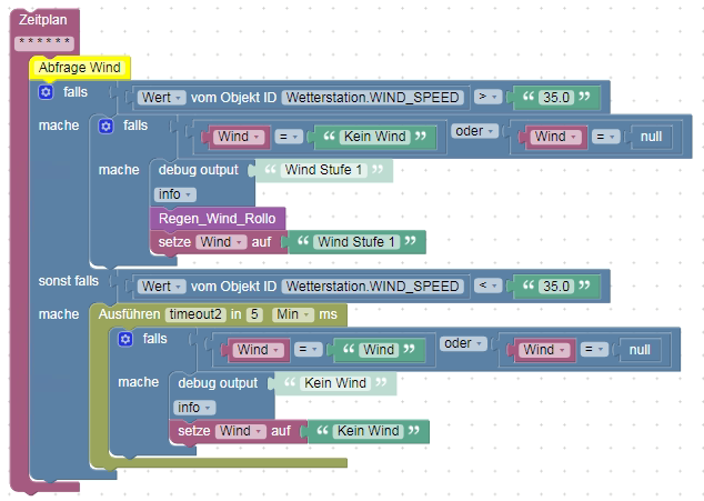

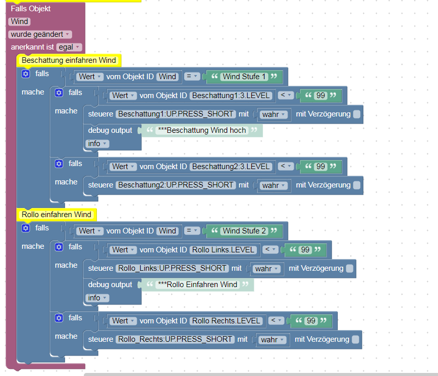

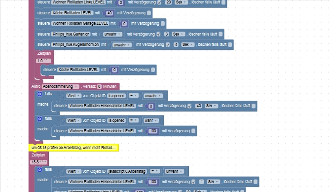

          Die Screenshots sind aber auch in der Reihenfolge wie das Script aufgebaut ist.
          1 –> Abfrage sonne (vormittag, nachmittag ist dasselbe nur andere Zeit + Helligkeit) alle 2 Minuten.
          2 --> Abfrage Wind (jede Sekunde)
          3 --> Abfrage Regen (nach Regensensor Update) [Früher auch mal nach jeder Sekunde wie bei Wind]
          4 –> Ausführen jede Minute Beschattung ausfahren (bei entsprechenden Vorraussetzungen durch die vorherigen Abfragen)
          5 --> Ausführen jede Sekunde Beschattung einfahren (bei Vorraussetzung durch Regen oder Wind)

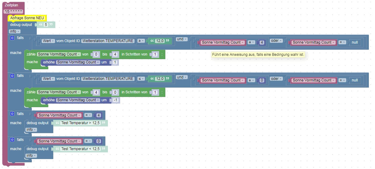

          6 --> Test Blockly mit Sonnen - Zähler System anstattt Timeouts.
          Ich hoffe das konnte dir einen Überblick geben.
          • smile
            Habe dank Deines Tips bei der Regen Abfrage jetzt mal einen Stop Timeout eingefügt.
            Ich glaube vorher haben sich Timeouts und Schleifen überlagert… Möglicherweise auch schon beim Abfrage Sonne Block.
            Ich hatte nämlich auch schon die Situation dass die Beschattung rauf und runter gefahren ist, und quasi beides gleichzeitig wollte / nicht mehr wusste wo sie war.
            Mal schauen wie es morgen läuft (hoffentlich regnets... :twisted: )

                Hi Rantaplan, danke für deine Erläuterung. Wenn ich das so mache kommt bei mir nur ein Fenster mit Codezeilen, welche ich kopieren könnte - jedoch keine Bilddatei.
                Habe jetzt nochmal versucht die Regenabfrage zu optimieren, mit deinen Tips.
                1. –> Stop Timeouts gesetzt, damit sich die Timeouts nicht überlagern
                2. --> Abfrage gesetzt ob ein Timeout gerade läuft (ob das überhaupt möglich ist weiß ich nicht, ich habs einfach mal probiert - siehe Foto)
                Ich hoffe das sich die Beschattungen nicht mehr überlagen. Die sind nämlich heute schon wieder durch zuviele aufeinanderfolgende Befehle "heiß" gelaufen, das heißt die Motoren schalten sich für ne Weile ab.
                Manchmal habe ich auch das Gefühl dass sie irgendwann nicht mehr wissen was Level = 100 bedeutet (was ja in der Homematic die Behanghöhe ist). Leider habe ich noch nicht rausgefunden wie man einfach den pauschalen Befehl für "up" oder "down" aus io.broker ansteuert - hat da jemand eine Idee?
                Denn dann fährt die Beschattung von der Theorie her ja auch einfach so lange, bis die Motorensteuerung sagt dass sie nun "angekommen" ist.

                    Ein Problem scheint noch beim Regensensor Blockly zu sein:
                    Ich kriege es noch nicht hin, dass er bei dauerndem Regen nicht andauernd immer wieder NEU Regen meldet.
                    Ich muss dazu sagen dass ich mit dem Regensensor etwas geschummelt hab: Es ist nicht der Original Homematic Regensensor. (weil der so unzuverlässig war). Sondern ein normaler Regensensor, welcher an einen Homematic Fensterkontakt gelötet wurde 😉 Wenn es regnet meldet der Fensterkontakt "offen".
                    Jedoch habe ich das Problem dass ich ständig eine Meldung vom Regensensor bekomme, wenn es regnet:
                    10:07:51.788 [info] javascript.0 script.js.Beschattung_Auto_2: Regen
                    10:20:32.115 [info] javascript.0 script.js.Beschattung_Auto_2: Regen
                    10:22:52.371 [info] javascript.0 script.js.Beschattung_Auto_2: Regen
                    10:41:48.981 [info] javascript.0 script.js.Beschattung_Auto_2: Regen
                    10:41:53.742 [info] javascript.0 script.js.Beschattung_Auto_2: Regen
                    10:42:03.481 [info] javascript.0 script.js.Beschattung_Auto_2: Regen
                    10:42:27.489 [info] javascript.0 script.js.Beschattung_Auto_2: Regen
                    10:42:33.028 [info] javascript.0 script.js.Beschattung_Auto_2: Regen
                    10:44:21.751 [info] javascript.0 script.js.Beschattung_Auto_2: Regen
                    10:44:44.032 [info] javascript.0 script.js.Beschattung_Auto_2: Regen
                    10:48:16.016 [info] javascript.0 script.js.Beschattung_Auto_2: Regen
                    Also in viel zu kurzen Intervallen. Wäre das mit einem original HM Regensensor anders? Oder muss ich das einfach umscripten?
                    Kann hierfür die Funktion "wurde geändert" statt "ist wahr" hilfreich sein?
                    Danke nochmals für den Support :!:

                              Momentan kämpfe ich hauptsächlich mit 2 Dingen:
                              –> Ich kann die Homematic Rolladenaktoren nur mit 0% oder 100% (Oder Zwischenzahl) ansteuern, also sprich feste Werte. Mir fehlt der Simple Befehl UP oder DOWN, aber ich komme aus io.broker da irgendwie nicht ran. Siehe Screenshot, das sind die möglichen Variablen in io.broker von dem Homemativ wired Rolladenaktor.
                              Folge: Wenn das Script mal durcheinander kommt und mehrere Befehle hintereinander sendet, dann weiß glaube ich der Rolladen)aktor) nicht mehr was 0% und was 100% ist, und bleibt an willkürlichen Stellen stehen. Sehr bescheiden bei Regen....
                              --> Der "Türkontakt-Regensensor" löst zwar zuverlässig aus, aber ich bekomme es nicht so hingescripted, dass er nicht jede Minute ein Auslöse Update macht.
                              Oder sollte ich den lieber auch per Zeitintervall abfragen?

                                • rantanplan
                                  rantanplan last edited by Negalein
                                  Hallo smile
                                  Einen Teil habe ich mal umgetellt.
                                  Da Du alles über Timer-Trigger gelöst hast, ist das alles recht unübersichtlich.
                                  Und mehrere Trigger können gleichzeitig starten, was jede Menge ungewollte Nebeneffekte hat.
                                  Um Dein Blockly in mehrere logische Einheiten aufzudröseln, müssen wir als erstes von den lokalen Variablen weg!
                                  Über globale Variablen/Zustände können sich die einzelnen Blocklys "unterhalten".
                                  Und da wären wir beim nächten Thema, Zustände!
                                  Man muss z.B. nicht jede Minute den "Wind" überprüfen.
                                  Man muss nur reagieren, wenn der "Wind" seinen "Zustand" ändert!
                                  Genau so mit der Temperatur es ist quatsch diese alle 5 Sek. zu überprüfen!!!
                                  Ich bin mal mit dem Teil "Rollo Automatik Vormittag/Nachmittag" angefangen.
                                  Dazu müssen einige globale Variablen in ioBroker angelegt werden.
                                  Das solltest Du in ein neues Blockly importieren und als ERSTES starten!
                                  Export Variablen:
                                   <xml xmlns="http://www.w3.org/1999/xhtml"><block type="create" id="}=Y-O-vl`*2YuCcv_F^*" x="-2788" y="4237"><field name="NAME">Sonne vormittag</field>
                                      <statement name="STATEMENT"><block type="create" id="4434IyAnZn93df[8IL)B"><field name="NAME">Sonne nachmittag</field>
                                          <statement name="STATEMENT"><block type="create" id="08D_xiK+@q-Cwp#{9j|4"><field name="NAME">Temperatur</field>
                                              <statement name="STATEMENT"><block type="create" id="c6,QVVu?U2CJiT*E=Pp*"><field name="NAME">Wind</field>
                                                  <statement name="STATEMENT"><block type="create" id="1At9e*9_D.Nm?V/plCkh"><field name="NAME">Regen</field></block></statement></block></statement></block></statement></block></statement></block></xml>
                                  So sieht mein "Umbau" aus.
                                  OHNE ANPASSUNG DER ANDEREN TEILE KLAPPT DAS NARÜRLICH NOCH NICHT.
                                  Aber Du kannst ja schon mal schauen.
                                  Hier der Exort:

                                                                  <value name="IF1"><block type="logic_operation" id="vJ5:~jZO:NC(Pd96O(;G" inline="false"><field name="OP">OR</field>
                                                                      <value name="A"><block type="logic_compare" id="Ad!8`?NG.(OL.g_odN~o"><field name="OP">EQ</field>
                                                                          <value name="A"><block type="get_value" id="S7/gkd+O%sL!3genk)cI"><field name="ATTR">val</field>
                                                                              <field name="OID">javascript.0.Sonne vormittag</field></block></value>
                                                                          <value name="B"><block type="text" id="9Fs[=kKwVkBLVK?]#jN3"><field name="TEXT">Sonne vormittag weg</field></block></value></block></value>
                                                                      <value name="B"><block type="logic_compare" id="G2+kr0haz~Ox4Vo!EM)W"><field name="OP">EQ</field>
                                                                          <value name="A"><block type="get_value" id="5io?01yhTDr)?mdJJ_F2"><field name="ATTR">val</field>
                                                                              <field name="OID">javascript.0.Temperatur</field></block></value>
                                                                          <value name="B"><block type="text" id="-jtS7S)=EeSKNn[v0iI."><field name="TEXT">Kühl</field></block></value></block></value></block></value>
                                                                  <statement name="DO1"><block type="controls_if" id="FcNEyO_Z11Ce7C=:!(}S"><value name="IF0"><block type="logic_compare" id="~6U1U.`obRseMnyazi!n"><field name="OP">LT</field>
                                                                          <value name="A"><block type="get_value" id="Z3^aVRk+QqhVuP4k0TZn"><field name="ATTR">val</field>
                                                                              <field name="OID">hm-rpc.0.JEQ0299861.1.LEVEL</field></block></value>
                                                                          <value name="B"><block type="text" id="n,!VeekwVG~sM94[XNQN"><field name="TEXT">99</field></block></value></block></value>
                                                                      <statement name="DO0"><block type="control" id="|s@Eet(_I#Q9o(yH}a1-"><mutation delay_input="false"></mutation>
                                                                          <value name="VALUE"><block type="text" id=";j*Ma@j~rj/h/npu3%Sx"><field name="TEXT">100</field></block></value></block></statement>
                                                                      <next><block type="controls_if" id="Zg^9xF`u;g67wy8/U@To"><value name="IF0"><block type="logic_compare" id="!Ar%r9;J+0}x)E5}ZE`Y"><field name="OP">LT</field>
                                                                              <value name="A"><block type="get_value" id="-[3W?T{(ij8b`9-5OQrn"><field name="ATTR">val</field>
                                                                                  <field name="OID">hm-rpc.0.JEQ0299851.1.LEVEL</field></block></value>
                                                                              <value name="B"><block type="text" id="T@LFM75gL}gt3-LjhRl,"><field name="TEXT">99</field></block></value></block></value>
                                                                          <statement name="DO0"><block type="control" id="Xzb5[el97QU~kgep1wCC"><mutation delay_input="false"></mutation>
                                                                              <value name="VALUE"><block type="text" id="vY4e8ev;i1/y;K+ww`Kr"><field name="TEXT">100</field></block></value></block></statement></block></next></block></statement></block></statement>
                                                              <next><block type="comment" id="WebbG)%):f^o3IOrXx9k"><field name="COMMENT">Rollo Automatik Nachmittags</field>
                                                                  <next><block type="controls_if" id="`1r57@w,vq.]_)1URYw{"><value name="IF0"><block type="time_compare" id="mv#=V=^xD_3#5K7@0,;#"><mutation end_time="true"></mutation>
                                                                          <field name="START_TIME">15:00</field>
                                                                          <field name="END_TIME">22:00</field></block></value>
                                                                      <statement name="DO0"><block type="controls_if" id="06]icFPv.|4I]5RZFVxK"><mutation elseif="1"></mutation>
                                                                          <value name="IF0"><block type="logic_operation" id="H)[?N6jnM;U/P,N2k%c3" inline="false"><field name="OP">AND</field>
                                                                              <value name="A"><block type="logic_compare" id=",*e.*[%4U5aOqU|+6piK"><field name="OP">EQ</field>
                                                                                  <value name="A"><block type="get_value" id="*hp9dJ)CcN8C:m11UvGS"><field name="ATTR">val</field>
                                                                                      <field name="OID">javascript.0.Sonne nachmittag</field></block></value>
                                                                                  <value name="B"><block type="text" id="qd0#1t7adf%NzoxZIPe;"><field name="TEXT">Sonne nachmittag da</field></block></value></block></value>
                                                                              <value name="B"><block type="logic_operation" id="0[8LT!cRt?8vVFyYvR%-" inline="false"><field name="OP">AND</field>
                                                                                  <value name="A"><block type="logic_compare" id=";tTT}MT4?wfKPcv4R0z}"><field name="OP">EQ</field>
                                                                                      <value name="A"><block type="get_value" id="Za216GQPdEI5TAHu(8wm"><field name="ATTR">val</field>
                                                                                      <value name="B"><block type="text" id="J)p4A^J^?3B?6`nC]{G+"><field name="TEXT">Warm</field></block></value></block></value>
                                                                                  <value name="B"><block type="logic_operation" id="f9}0Bzs5hiI4;NGj,,x_" inline="false"><field name="OP">AND</field>
                                                                                      <value name="A"><block type="logic_compare" id="_QmL%I+!rf/(Q@!3%-*|"><field name="OP">EQ</field>
                                                                                          <value name="A"><block type="get_value" id="QI1*j%HxyXp3(J5LyE#s"><field name="ATTR">val</field>
                                                                                              <field name="OID">javascript.0.Wind</field></block></value>
                                                                                          <value name="B"><block type="text" id="?bJyjwmT{QX.!]zge^ml"><field name="TEXT">Kein Wind</field></block></value></block></value>
                                                                                      <value name="B"><block type="logic_compare" id="rL__AI7HbK.6TXQKjENq"><field name="OP">EQ</field>
                                                                                          <value name="A"><block type="get_value" id="f9X*^y]z6O)7o6#CUVNT"><field name="ATTR">val</field>
                                                                                              <field name="OID">javascript.0.Regen</field></block></value>
                                                                                          <value name="B"><block type="text" id="kzGhN6U:[gC);VgYO+or"><field name="TEXT">Kein Regen</field></block></value></block></value></block></value></block></value></block></value>
                                                                          <statement name="DO0"><block type="controls_if" id="cmE{`w9X:d6z~U(;h)q2"><value name="IF0"><block type="logic_compare" id="}=t1L@V75YROUx76UtJI"><field name="OP">GT</field>
                                                                                  <value name="A"><block type="get_value" id="(-6;[Tvq`yFSRfRQ)fl}"><field name="ATTR">val</field>
                                                                                  <value name="B"><block type="text" id="e6IT6bR~(kd2lU2kVwxg"><field name="TEXT">2</field></block></value></block></value>
                                                                              <statement name="DO0"><block type="control" id="rK5dtkmDK*?o6+RNY!m`"><mutation delay_input="false"></mutation>
                                                                                  <value name="VALUE"><block type="text" id="c2kl1smjFi;R2`Zxm)=)"><field name="TEXT">0</field></block></value></block></statement>
                                                                              <next><block type="controls_if" id="=(kBQkiVxmc{IK@/BnN["><value name="IF0"><block type="logic_compare" id="HW^lkc(tnxE9sXz3el7H"><field name="OP">GT</field>
                                                                                      <value name="A"><block type="get_value" id="F(VWL|VR}uTz}AH-KkJR"><field name="ATTR">val</field>
                                                                                      <value name="B"><block type="text" id=";I?@e#;0`~G,k:C2l/fn"><field name="TEXT">2</field></block></value></block></value>
                                                                                  <statement name="DO0"><block type="control" id="s9V*Poyqeda}hCDiq8Rg"><mutation delay_input="false"></mutation>
                                                                                      <value name="VALUE"><block type="text" id="ZWNuP0|avd=bwa0gl[bq"><field name="TEXT">0</field></block></value></block></statement></block></next></block></statement>
                                                                          <value name="IF1"><block type="logic_operation" id="deYn|DwA4C6WDszez|N?" inline="false"><field name="OP">OR</field>
                                                                              <value name="A"><block type="logic_compare" id="3otRi*ZZ^.DmSmOsCTd5"><field name="OP">EQ</field>
                                                                                  <value name="A"><block type="get_value" id="GNsq}r-(XJSOr#`TkcpG"><field name="ATTR">val</field>
                                                                                  <value name="B"><block type="text" id="qCdb(O-FlFpl/4%bQ|ZH"><field name="TEXT">Sonne nachmittag weg</field></block></value></block></value>
                                                                              <value name="B"><block type="logic_compare" id="!5R4nTl9UB9Gu2I|!.r_"><field name="OP">EQ</field>
                                                                                  <value name="A"><block type="get_value" id="iC^b3Q8DO:ajXg=5n9l2"><field name="ATTR">val</field>
                                                                                  <value name="B"><block type="text" id="yDJp[#W)ST{V{YQP}br]"><field name="TEXT">Kühl</field></block></value></block></value></block></value>
                                                                          <statement name="DO1"><block type="controls_if" id="BrJx+TOrgC5::]2b6fbQ"><value name="IF0"><block type="logic_compare" id="9CZ5^vv#K7S*_ZK7igZ4"><field name="OP">LT</field>
                                                                                  <value name="A"><block type="get_value" id="@gEto~k2Uj|q@{ey{Tce"><field name="ATTR">val</field>
                                                                                  <value name="B"><block type="text" id="628tYGpk@^xz0j%8gjg1"><field name="TEXT">99</field></block></value></block></value>
                                                                              <statement name="DO0"><block type="control" id="[.MirZd!YIUo`BuD`xh("><mutation delay_input="false"></mutation>
                                                                                  <value name="VALUE"><block type="text" id="2SMw+RRV-XTXko0:uL1~"><field name="TEXT">100</field></block></value></block></statement>
                                                                              <next><block type="controls_if" id="zS@pM}dP.?Jj;g[l7Nl3"><value name="IF0"><block type="logic_compare" id="_ujq6r5ysA7(d^7bI=1:"><field name="OP">LT</field>
                                                                                      <value name="A"><block type="get_value" id=";*Ch*E/(v7s,CiFe1TKY"><field name="ATTR">val</field>
                                                                                      <value name="B"><block type="text" id="9OU@m_5Y|FF]Mwi~Jf*n"><field name="TEXT">99</field></block></value></block></value>
                                                                                  <statement name="DO0"><block type="control" id="+r4~Y6o!J(VNB`CJ,RJ|"><mutation delay_input="false"></mutation>
                                                                                      <value name="VALUE"><block type="text" id="DrF0QNw_G0?(/Q*/eM#R"><field name="TEXT">100</field></block></value></block></statement></block></next></block></statement></block></statement></block></next></block></next></block></next></block></statement></block></next></block></next></block></next></block></next></block>
                                    <block type="procedures_defnoreturn" id="(+6Mz{Je,L}7n^5*t*wO" x="-187" y="4662"><field name="NAME">InitVariablen</field>
                                      <statement name="STACK"><block type="control" id="XPIeH#R01T5KR1EP?ge6"><mutation delay_input="false"></mutation>
                                          <value name="VALUE"></value>
                                          <next><block type="control" id="p?`r0r!rP+l-DL?HVpBE"><mutation delay_input="false"></mutation>
                                              <next><block type="control" id="d:8g!N[q^)G{PlAhNaz-"><mutation delay_input="false"></mutation>
                                                  <next><block type="control" id="aE`7d?_]rfE]MD%PNtMy"><mutation delay_input="false"></mutation>
                                                      <next><block type="control" id="}j@12@xg3yqq;4gXl%rl"><mutation delay_input="false"></mutation>
                                                          <value name="VALUE"></value></block></next></block></next></block></next></block></next></block></statement></block></xml>
                                  • smile
                                    Wahnisnn. Ich bin mega begeistert. Danke für deine Hilfe…. :shock:
                                    Ich mach mich gleich mal ran und werde das bei mir eintickern und testen 🙂
                                    Kurz vorab zu deiner Frage:
                                    @rantanplan:
                                    Genau so mit der Temperatur es ist quatsch diese alle 5 Sek. zu überprüfen!!! `
                                    Das hatte ich so gemacht, um in mehreren Intervallen die Zustände zu prüfen, ob diese immer noch vorliegen.
                                    z.B. Bei Sonne: Prüfe ob Sonne da ist, und prüfe in 30 Sekunden ob sie immer noch da ist. Damit nicht immer die Beschattungen rein und rausfahren.
                                    Bei Wind sekündlich, da dies natürlich ein Wert ist auf den sofort eine Reaktion kommen muss.
                                    Aber du hast Recht, wenn ich so darüber nachdenke… reicht es natürlich wenn immer nur dann eine Meldung erfolgt, wenn der entsprechende Wert unter - oder überschritten wird. Logo.
                                    Danach kann man ja mit Zeittriggern weiterarbeiten und beim Aktionsscript des Rollos nach z.B. 2 Minuten eine Abfrage machen, ob "Sonne da" immer noch wahr ist !?!?
                                    • rantanplan
                                      @smile:
                                      Danach kann man ja mit Zeittriggern weiterarbeiten und beim Aktionsscript des Rollos nach z.B. 2 Minuten eine Abfrage machen, ob "Sonne da" immer noch wahr ist !?!? `
                                      Du brauchst keinen Zeit-Trigger 😉
                                      Als nächstes baue ich die "Steuerzentrale".
                                      Mal sehen ob ich heute noch Zeit finde.
                                      Momentan ist bei mir "Sonnen Nachmittag da" 😄
                                      PS. Du musst nichts "eintickern" sondern IMPORTIEREN.
                                      Aber laufen wird es "noch" nicht.
                                      • smile
                                        @rantanplan:
                                        Momentan ist bei mir "Sonnen Nachmittag da" 😄 `
                                        😄 Bei uns in Hamburg heute auch!
                                        Ich hab schon angefangen dein Blockly zu Importieren und mir anzuschauen.

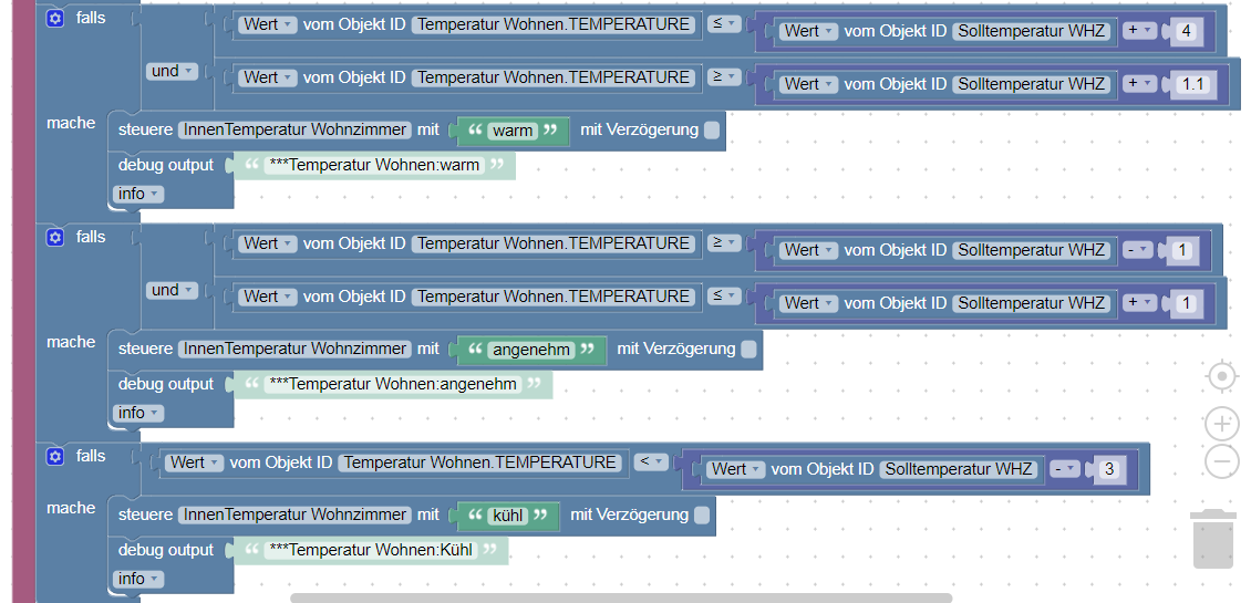

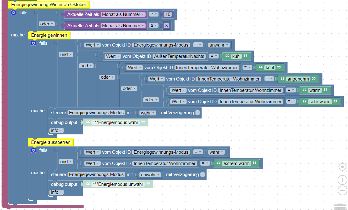

                                        Ich teste das ganze jetzt mal mit meiner Klima Automatik.
                                        Gehört ja quasi zu einer Beschattungs Steuerung dazu, denn all diese Sachen sollen ja durchaus das Klima / Temperatur in der Wohnung beeinflusssen.

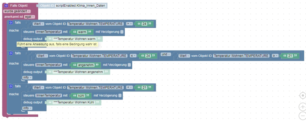

                                        Temperaturabfrage mit Variablensetzung
                                        Klima Einschalten NICHT nach Zeitsteuerung sondern sobald sich eine Variable ändert.
                                        filename="Klima_Ausführen.png" index="0">~~

                                          <block type="comment" id="Vlxo`y:Fxt|8tlNww){B" x="-413" y="12"><field name="COMMENT">Klima einschalten</field>
                                            <next><block type="procedures_callnoreturn" id="fC~cc+fM!#jI717dqqD3"><mutation name="Temperatur Abfrage"></mutation>
                                                <next><block type="on_ext" id="S|tlmQi*+~k;1g!8`rAJ"><mutation items="1"></mutation>
                                                    <value name="OID0"><shadow type="field_oid" id="NdM!z9Nft`Y*xsf)d_Ht"><field name="oid">default</field></shadow>
                                                      <block type="variables_get" id="x}:[f;6SW,RSu.1Pu/n#"><field name="VAR">Temperatur</field></block></value>
                                                    <statement name="STATEMENT"><block type="controls_if" id="a-]ch.!MT+Hn03_t~#x7"><value name="IF0"><block type="logic_operation" id="jtsXJ%bH_4OJyp2GA7X8" inline="false"><field name="OP">AND</field>
                                                            <value name="A"><block type="logic_operation" id="AIOi=[Aq|.iH}rm;~|dz" inline="false"><field name="OP">AND</field>
                                                                <value name="A"><block type="time_compare_ex" id="SJ]-Ix(IxMuF8[5%usBf"><mutation end_time="true" actual_time="true"></mutation>
                                                                    <value name="START_TIME"><shadow type="text" id="vwTkZhalu=p,yw%%Y]`l"><field name="TEXT">11:00</field></shadow></value>
                                                                    <value name="END_TIME"><shadow type="text" id="s5L+uX_a{fgkbtPj^UOI"><field name="TEXT">23:00</field></shadow></value></block></value>
                                                                <value name="B"><block type="logic_compare" id="^(Y~KddcNPe^NFtU-{,P"><field name="OP">EQ</field>
                                                                    <value name="A"><block type="variables_get" id="N)n|kXO}XZ+McHUPxVov"><field name="VAR">Temperatur</field></block></value>
                                                                    <value name="B"><block type="text" id="+-:ct]AV!fe*@ia-[:JU"><field name="TEXT">warm</field></block></value></block></value></block></value>
                                                            <value name="B"><block type="logic_operation" id="]mpb*Ov4L.6WkODr)iPR"><field name="OP">OR</field>
                                                                <value name="A"><block type="logic_compare" id="J,3ye{.d[EFS0:9z3d)q"><field name="OP">EQ</field>
                                                                    <value name="A"><block type="variables_get" id="~q9=iU:*{]V#J#K-_=5^"><field name="VAR">Klimaanlage</field></block></value>
                                                                    <value name="B"><block type="text" id="5GDKS`O{_]B]k;}mY*Z~"><field name="TEXT">Klima aus</field></block></value></block></value>
                                                                <value name="B"><block type="logic_compare" id="y5X|m=/lqgku.bue#(,L"><field name="OP">EQ</field>
                                                                    <value name="A"><block type="variables_get" id="-gmW?34V`_)M+t7F{,R5"><field name="VAR">Klimaanlage</field></block></value>
                                                                    <value name="B"></value></block></value></block></value></block></value>
                                                        <statement name="DO0"><block type="control" id="?/WNJOfO/:lLo9g#N=5q"><mutation delay_input="false"></mutation>
                                                            <field name="OID">hm-rpc.0.BidCoS-RF.9.PRESS_SHORT</field>
                                                            <value name="VALUE"><block type="logic_boolean" id="nC8}.7SsG]bG4u_r?l7C"><field name="BOOL">TRUE</field></block></value>
                                                            <next><block type="variables_set" id="z??u^sEs#)CY+q)MTsK)"><field name="VAR">Klimaanlage</field>
                                                                <value name="VALUE"><block type="text" id="a!eRrys:TfND{g)KXu(1"><field name="TEXT">Klima an 20°</field></block></value>
                                                                <next><block type="debug" id="U%w.Sp}k=!Mhp7KM!JYO"><field name="Severity">log</field>
                                                                    <value name="TEXT"><shadow type="text" id="cpc,OUzBccic?Ldkv:ky"><field name="TEXT">Klima läuft</field></shadow></value></block></next></block></next></block></statement>
                                                        <next><block type="comment" id=")~T4i5c?Tf#YQ|yFi_Sw"><field name="COMMENT">Klima ausschalten</field>
                                                            <next><block type="controls_if" id="L]!,y5hBwGBv|W/R3Y(y"><value name="IF0"><block type="logic_operation" id="whpLC^,mj4N2J2#n(IZ?" inline="false"><field name="OP">AND</field>
                                                                    <value name="A"><block type="logic_compare" id="2_FW*t;}Em].~64fFlHM"><field name="OP">EQ</field>
                                                                        <value name="A"><block type="variables_get" id="z7#-J5?NoO63txy-hE{D"><field name="VAR">Klimaanlage</field></block></value>
                                                                        <value name="B"><block type="text" id="1E6oSELdr)Txz6z=O+[N"><field name="TEXT">Klima an 20°</field></block></value></block></value>
                                                                    <value name="B"><block type="logic_operation" id="G=cKdG{*DLx,:?BS`aIz"><field name="OP">OR</field>
                                                                        <value name="A"><block type="logic_compare" id="j*((*OoS09X`F6/,t/vw"><field name="OP">EQ</field>
                                                                            <value name="A"><block type="variables_get" id="{MxyQjlb6=BG0?W@]N}5"><field name="VAR">Temperatur</field></block></value>
                                                                            <value name="B"><block type="text" id="KG{;3EaOJ.4s{,q+5dzq"><field name="TEXT">angenehm</field></block></value></block></value>
                                                                        <value name="B"><block type="logic_compare" id="Nr@iI#JR-d}HAty_TSeg"><field name="OP">EQ</field>
                                                                            <value name="A"><block type="variables_get" id="v4C6@ZxymG!L!K9T*!Hf"><field name="VAR">Temperatur</field></block></value>
                                                                            <value name="B"><block type="text" id="b[wUp.G5si~WSVqpExJ)"><field name="TEXT">kühl</field></block></value></block></value></block></value></block></value>
                                                                <statement name="DO0"><block type="variables_set" id="KklN4ykwIm5l/5:{EIx("><field name="VAR">Klimaanlage</field>
                                                                    <value name="VALUE"><block type="text" id="MPmEc|%95*t_yn!9fFk+"><field name="TEXT">Klima Restlaufzeit</field></block></value>
                                                                    <next><block type="timeouts_settimeout" id="=-oTruDZK*8./~A}3HxE"><field name="NAME">timeout</field>
                                                                        <field name="DELAY">120</field>
                                                                        <statement name="STATEMENT"><block type="control" id="Ee?@_zLBoef07]q{W7La"><mutation delay_input="false"></mutation>
                                                                            <field name="OID">hm-rpc.0.BidCoS-RF.12.PRESS_SHORT</field>
                                                                            <value name="VALUE"><block type="logic_boolean" id="YUgvqzTL2QJT.(;L`tDE"><field name="BOOL">TRUE</field></block></value>
                                                                            <next><block type="variables_set" id="LH!JX5w.G{sx1TX[*zCa"><field name="VAR">Klimaanlage</field>
                                                                                <value name="VALUE"><block type="text" id="txsJ4(Xs`-cEfLsN,_vJ"><field name="TEXT">Klima aus</field></block></value>
                                                                                <next><block type="debug" id="NKEHsLr{R-Z!YLt6iS[,"><field name="Severity">log</field>
                                                                                    <value name="TEXT"><shadow type="text" id="g3sDxB30^L|s=k_]94DB"><field name="TEXT">Klima läuft nicht mehr</field></shadow></value></block></next></block></next></block></statement></block></next></block></statement></block></next></block></next></block></statement></block></next></block></next></block></xml>
                                        Dazu fällt mir ein: Wenn man das und auch das Beschattungs Script das erste mal startet, und es z.B. gerade "Warm" ist, dann löst der trigger doch nicht aus, weil er die Schwelle ja nicht aktiv überschritten hat, korrekt? Wäre dann ggf. ein kleiner Nachteil gegenüber der Zeitgesteuerten Abfrage?
                                        Kleine Nebeninfo zur Klimaanlage: Ist eine Daikin Klimaanlage, welche sich eigentlich nur mit der Systemeigenen Fernbedienung ansteuern lässt. Die Brücke schlage ich hier üer ir.trans, ein kleiner Infrarot Miniserver der sich im Netzwerk befindet, dem ich vorher die Daikin Befehle beigebracht habe und nun kann ich per Homematic / CuxD http Befehl die Klimaanlage steuern 8-)
                                        • rantanplan
                                          Hallo smile
                                          Mir ist schon ganz schwindelig 😉
                                          So viele doppelte und teilweise widersprüchliche Bedingungen erschweren den Durchblick.
                                          Und alles in einem Blockly 😮
                                          Zum "aufdröseln" fange ich mal mit der Sonne an.
                                          Das nächste Beispiel kannst Du in ein neues Blockly importieren und z.B. "checkSonne" benennen.
                                          Brauchen wirst Du noch "checkWind", "checkTemperatur", "checkRegen"
                                          Schau Dir mal "checkSonne" an. Vielleicht bekommst Du ja die anderen alleine hin.
                                          Diesmal nur den Export.
                                          Bei Fragen…fragen.
                                           <xml xmlns="http://www.w3.org/1999/xhtml"><block type="comment" id="iq)T|5XZ5a[grP|:#]ko" x="-412" y="-2063"><field name="COMMENT">Hier musst Du Deinen Datenpunkt einsetzen</field>
                                              <next><block type="on_ext" id="X^pURd.J~{|Qy%!FAT:c"><mutation items="1"></mutation>
                                                  <value name="OID0"><shadow type="field_oid" id="Pzhtf4n4H6K8[tlkt]~1"><field name="oid">default</field></shadow>
                                                    <block type="text" id="ll^6_zy.(b)W^Ni@IuF~"><field name="TEXT">Datenpunk Brightness</field></block></value>
                                                  <statement name="STATEMENT"><block type="comment" id="wDSePIi}BB4`W7{k|OV_"><field name="COMMENT">Abfrage Sonne Vormittag</field>
                                                      <next><block type="controls_if" id="vp!,0i}:wu*OJ][nB8=."><value name="IF0"><block type="time_compare" id="6i6dO#/N`hGx8B-8;tH3"><mutation end_time="true"></mutation>
                                                              <field name="START_TIME">08:00</field>
                                                              <field name="END_TIME">15:00</field></block></value>
                                                          <statement name="DO0"><block type="controls_if" id="}^)vQcW(i0DQ?Ty{rMZB"><mutation elseif="1"></mutation>
                                                              <value name="IF0"><block type="logic_compare" id="yHWuOq#S2@:qwcn(NCj("><field name="OP">GT</field>
                                                                  <value name="A"><block type="get_value" id="+{PQ.~sdV7,2TCisbUB@"><field name="ATTR">val</field>
                                                                      <field name="OID">hm-rpc.0.NEQ1100463.1.BRIGHTNESS</field></block></value>
                                                                  <value name="B"><block type="text" id="%T}.Q8rVjc!/;,4mj+tn"><field name="TEXT">200</field></block></value></block></value>
                                                              <statement name="DO0"><block type="control" id="#X6xT+IU%qObrw^I:D7L"><mutation delay_input="false"></mutation>
                                                                  <value name="VALUE"><block type="text" id="(I=U0!0Ils:27}I;-RqJ"><field name="TEXT">Sonne vormittag da</field></block></value>
                                                                  <next><block type="debug" id="bG0I2XaGZ,4C^_?[Q!w!"><field name="Severity">log</field>
                                                                      <value name="TEXT"><shadow type="text" id="_e4F?`=/t9GoPJ4w_79_"><field name="TEXT">***Sonne vormittag da</field></shadow></value></block></next></block></statement>
                                                              <value name="IF1"><block type="logic_compare" id="WvG%rNBkDFZAdnkrd46m"><field name="OP">LT</field>
                                                                  <value name="A"><block type="get_value" id="6I?G^y`_@09`)_{`/AVw"><field name="ATTR">val</field>
                                                                  <value name="B"><block type="text" id="ZI|k3w-PzfO3]~=WOltK"><field name="TEXT">200</field></block></value></block></value>
                                                              <statement name="DO1"><block type="control" id="}l_QoYUoMU(s{9m.7Z2T"><mutation delay_input="false"></mutation>
                                                                  <value name="VALUE"><block type="text" id="hr.PTQOz)OyqSHpnk8Jx"><field name="TEXT">Sonne vormittag weg</field></block></value>
                                                                  <next><block type="debug" id="`N%wGh+cZ+U3x;6EK)0D"><field name="Severity">log</field>
                                                                      <value name="TEXT"><shadow type="text" id="CS+;:.SD?}CxMf**Xoy9"><field name="TEXT">***Sonne vormittag weg</field></shadow></value></block></next></block></statement></block></statement>
                                                          <next><block type="comment" id="d)eKPvYD=b{i?(FD*R}X"><field name="COMMENT">Abfrage Sonne Nachmittag</field>
                                                              <next><block type="comment" id="EpTYEa;+b;vi2p`Mo]kE"><field name="COMMENT">Zeit >15:00 !!!!! s. Bedingung vorher!!!</field>
                                                                  <next><block type="controls_if" id="fySpyS~y%2bWw|DnDHaR"><value name="IF0"><block type="time_compare" id="=nyP^-OQbA*-Z5fe1AU3"><mutation end_time="true"></mutation>
                                                                          <field name="START_TIME">15:01</field>
                                                                      <statement name="DO0"><block type="controls_if" id="ei1,8806M]^hHj_tgIoO"><mutation elseif="1"></mutation>
                                                                          <value name="IF0"><block type="logic_compare" id="d3bMmntK18Wyn;?twFeR"><field name="OP">GT</field>
                                                                              <value name="A"><block type="get_value" id="BE~.aZoA0%4?(6X_#Q/*"><field name="ATTR">val</field>
                                                                              <value name="B"><block type="text" id="u[)MQ6*Kt=GcfBOfs+/c"><field name="TEXT">205</field></block></value></block></value>
                                                                          <statement name="DO0"><block type="control" id="%*,.g]Dm*_f;Jt3w+-6X"><mutation delay_input="false"></mutation>
                                                                              <value name="VALUE"><block type="text" id="@cAw:.T1GGLW.o;CFx0S"><field name="TEXT">Sonne nachmittag da</field></block></value>
                                                                              <next><block type="debug" id="sBh={G..8CZX@e%1A?6c"><field name="Severity">log</field>
                                                                                  <value name="TEXT"><shadow type="text" id="ND@9!1JgC:W0Fg!=_Qt^"><field name="TEXT">***Sonne Nachmittag da</field></shadow></value></block></next></block></statement>
                                                                          <value name="IF1"><block type="logic_compare" id="5GlygkH`O[xilq0I-F!D"><field name="OP">LT</field>
                                                                              <value name="A"><block type="get_value" id="}yiCbDnHf@[tTW9;Z-/Q"><field name="ATTR">val</field>
                                                                              <value name="B"><block type="text" id="^R9wf{r9J{PN(pXC812="><field name="TEXT">205</field></block></value></block></value>
                                                                          <statement name="DO1"><block type="control" id="g8[Ye^d^8Ri]BljN6vU~"><mutation delay_input="false"></mutation>
                                                                              <value name="VALUE"><block type="text" id="LMx=CYq)))0b.*@m1,D!"><field name="TEXT">Sonne nachmittag weg</field></block></value>
                                                                              <next><block type="debug" id="HthN5,l`oW[:/rX-fuan"><field name="Severity">log</field>
                                                                                  <value name="TEXT"><shadow type="text" id="`k5[~_m@;9ZtJzu!)ptH"><field name="TEXT">***Sonne Nachmittag weg</field></shadow></value></block></next></block></statement></block></statement></block></next></block></next></block></next></block></next></block></statement></block></next></block></xml>
                                          • rantanplan
                                            @smile:
                                            Klima Einschalten NICHT nach Zeitsteuerung sondern sobald sich eine Variable ändert. `
                                            Hi
                                            Du bist ja wieder bei lokalen Variablen und einem Blockly :?
                                            Das wird so nicht funktionieren!!!
                                            Lokale Variablen lassen sich NICHT triggern!
                                            Wenn Du den ersten Teil ausgeführt hast, hast Du doch eine Globale Variable "Temperatur".
