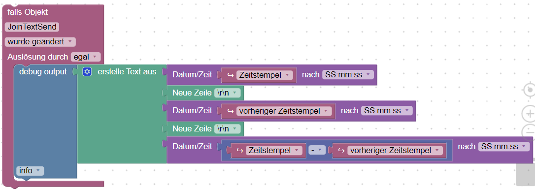

      Kann mir jemand erklären, warum hier genau eine Stunde falsch gerechnet wird?
      Ist es möglich, dass der vorherige Zeitstempel noch auf Winterzeit läuft?
      21:12:36.313	info	javascript.0 (11896) script.js.Toni.Test: 21:12:36  21:11:31  01:01:04
      Diese 4 statt 5 Sekunden stören mich nicht, es werden Rundungsdifferenzen sein. Aber die eine Stunde ist unerwünscht.
      Wie kann ich sonst noch die Differenz zwischen Zeitstempel und vorheriger Zeitstempelkorrekt berechnen?

        Sommer-/Winterzeit ist nicht.
        21:19:45.650	info	javascript.0 (11896) script.js.Toni.Test: 1680635985644 1680635556307 01:07:09
        1680635985644 = Tue Apr 04 2023 21:19:45 GMT+0200 (Mitteleuropäische Sommerzeit)
        1680635556307 = Tue Apr 04 2023 21:12:36 GMT+0200 (Mitteleuropäische Sommerzeit)
        Was kann es sonst sein?
          paul53 @rtwl last edited by paul53
          @rtwl sagte: Was kann es sonst sein?
          Die Formatierung nach "SS:mm:ss" berücksichtigt die Zeitzone, ist also für Zeitdifferenzen nicht geeignet.
          Es muss um die Zeitzone korrigiert werden.

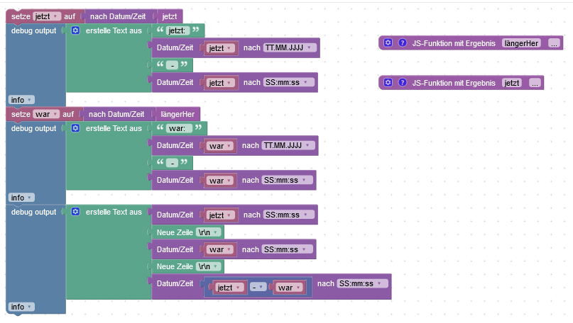

            Ich habe das auch gedacht. Aber jetzt habe ich mir folgendes Script geschrieben und dieses Ergebnis erhalten:
            22:04:14.572	info	javascript.0 (1670) Stop script script.js.Zeitstempel
            22:04:14.631	info	javascript.0 (1670) Start javascript script.js.Zeitstempel
            22:04:14.633	info	javascript.0 (1670) script.js.Zeitstempel: registered 0 subscriptions, 0 schedules, 0 messages, 0 logs and 0 file subscriptions
            22:04:14.633	info	javascript.0 (1670) script.js.Zeitstempel: jetzt: 04.04.2023 - 22:04:14
            22:04:14.633	info	javascript.0 (1670) script.js.Zeitstempel: war: 20.03.2023 - 22:00:00
            22:04:14.633	info	javascript.0 (1670) script.js.Zeitstempel: 22:04:14 22:00:00 00:04:14
            Der 20.3. war noch Winterzeit und jetzt haben wir Sommerzeit. (habs jetzt nochmal korrigiert, mit dem richtigen Jahr drin)

              paul53 @GombersIOB last edited by paul53
              @gombersiob sagte: Der 20.3. war noch Winterzeit und jetzt haben wir Sommerzeit.
              Der 26.3. hatte 23 Stunden.

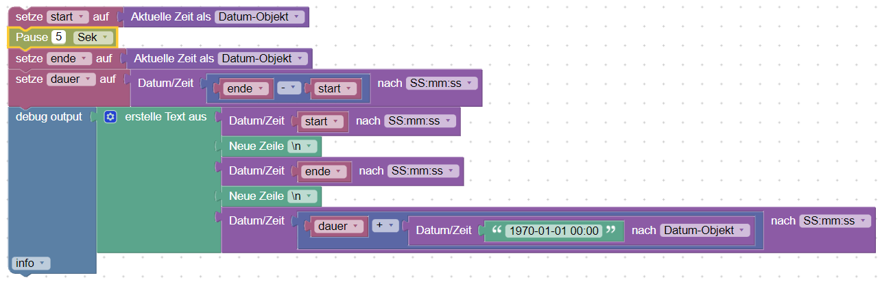

                Worin liegt hier der Fehler? Die Differenz von 5 Sek wird nicht berechnet.
                22:10:30.561	info	javascript.0 (11896) script.js.Toni.Test: 22:10:25 22:10:30 00:00:00

                  @paul53 said in Rechenfehler bei "Zeitstempel":
                  Ich weiß jetzt nicht, was mir das sagen soll. Die jetzige Zeit in Winterzeit umgerechnet (also mit Beachtung der Zeitzone) wäre 21:04:14 gewesen.
                  Der Abstand, wenn man die ganzen Tage abzieht, wären also 23:55:46 gewesen und nicht 00:00:04.
                  paul53 rtwl 2 Replies Last reply Reply Quote 0

                    @rtwl
                    dauer = ende - start (ohne Konvertierung)
                    rtwl 1 Reply Last reply Reply Quote 0
                    • rtwl
                      rtwl @paul53 last edited by
                      @paul53 Stimmt, danke 👍

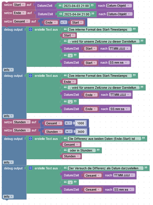

                              Nach einer Nacht ist mir meine Begriffsstutzigkeit von gestern Abend regelrecht peinlich. Insbesondere, weil mir das Datumsformat eigentlich kein Fremdwort ist. Irgendwie war ich völlig auf dem falschen Dampfer. Ich warte auf den Tag, wo ich auf einen Enkeltrick reinfalle.
                              Ich habe meine Erklärung des "Phänomens" jetzt nochmal in ein Programm gepackt:
                              Das Ergebnis sieht so aus:
                              07:52:23.805	info	javascript.0 (1661) script.js.common.Testen.Zeitrechnungen2: Das interne Format des Start-Timestamps: 1680548400000 - wird für unsere Zeitzone zu dieser Darstellung formatiert: 03.04.2023 - 21:00:00
                              07:52:23.805	info	javascript.0 (1661) script.js.common.Testen.Zeitrechnungen2: Das interne Format des Start-Timestamps: 1680634800000 - wird für unsere Zeitzone zu dieser Darstellung formatiert: 04.04.2023 - 21:00:00
                              07:52:23.805	info	javascript.0 (1661) script.js.common.Testen.Zeitrechnungen2: Die Differenz aus beiden Daten (Ende-Start) ist die Differenz in Millisekunden: 86400000 oder in Stunden: 24
                              07:52:23.805	info	javascript.0 (1661) script.js.common.Testen.Zeitrechnungen2: Der Versuch die Differenz als Datum darzustellen scheitert offensichtlich jenseits von UTC: 02.01.1970 - 21:00:00

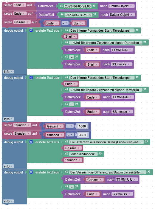

                                @gombersiob die ganz letzte variable ist Ende statt Gesamt Darum hast du 21 Uhr als Ergebniss. Bei Gesamt wird diese auf 0:00 Uhr sein.
                                und 24 Std nach dem 1.1.1970 ist ja auch der 2. Jänner 1970 um 0:00
                                aber man kann ja auch eine Differenz nicht als Datum ausgeben.
                                • G
                                  GombersIOB @rtwl last edited by
                                  @rtwl said in Rechenfehler bei "Zeitstempel":
                                  Du hast recht - Copy&Paste. Ich wusste was rauskommen würde, darum habe ich nicht mehr richtig geschaut (war so klein geschrieben 😠 )
                                  Jetzt nochmal:
                                  08:46:29.776	info	javascript.0 (1661) script.js.common.Testen.Zeitrechnungen2: Das interne Format des Start-Timestamps: 1680548400000 - wird für unsere Zeitzone zu dieser Darstellung formatiert: 03.04.2023 - 21:00:00
                                  08:46:29.777	info	javascript.0 (1661) script.js.common.Testen.Zeitrechnungen2: Das interne Format des Start-Timestamps: 1680634800000 - wird für unsere Zeitzone zu dieser Darstellung formatiert: 04.04.2023 - 21:00:00
                                  08:46:29.777	info	javascript.0 (1661) script.js.common.Testen.Zeitrechnungen2: Die Differenz aus beiden Daten (Ende-Start) ist die Differenz in Millisekunden: 86400000 oder in Stunden: 24
                                  08:46:29.777	info	javascript.0 (1661) script.js.common.Testen.Zeitrechnungen2: Der Versuch die Differenz als Datum darzustellen scheitert offensichtlich jenseits von UTC: 02.01.1970 - 01:00:00
                                  Da sieht man jetzt auch die 1 "zusätzliche" Stunde, dadurch dass sich MEZ um 1 Stunde von UTC unterscheidet.
