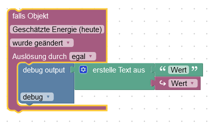

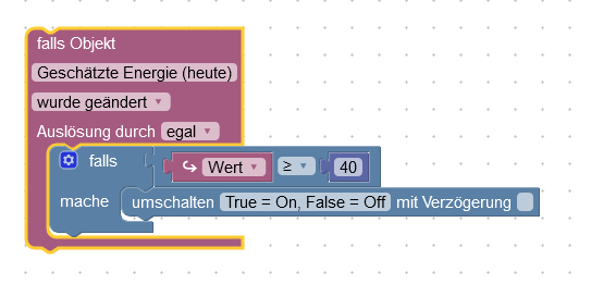

      Ich wollte klein anfangen und ein Script erstellen das mir meine Smarte Steckdose Tapo P115 an schaltet
      wenn z.B. 40 kWh in der Tagesprognose von PVforecast steht.
      Bin leider gescheitert und die Suche hier im Forum hat mir nicht weiter geholfen.

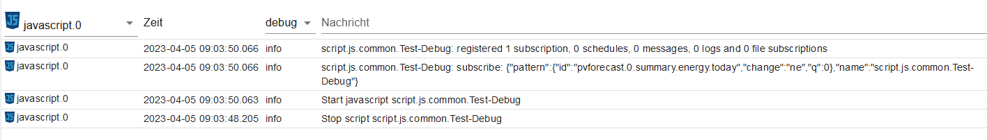

      Habe dann versucht über den Debug Mode den Fehler zu finden aber leider auch ohne Erfolg.
      Bekomme keine Werte über den Debug Mode angezeigt.

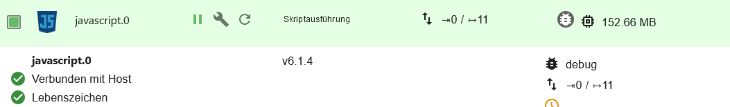

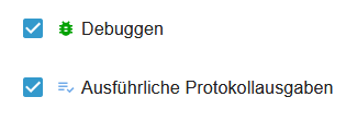

      Debug im Scrip und in der Instanz sind an.

        Versuch doch mal "aktualiisiert" statt "geändert".
        Ich teste meine Scripte immer ohne Trigger.
        Das Blockly läuft dann einmal durch und wird beendet.
        Oder der Trigger wird von einem Testdatenpunkt angesteuert und ich kann mit den Werten Spielen.
        Die Ausgaben vom Debug Block erscheint ganz normal im "Log". Die Script Intsanz muss nicht auf Debug gestelllt werden.
        Die Funktion von "Umschalten" versteh ich allerdings nicht. Ich mach so etwas imm er dem "Falls" Block.

          @solarmaxe also debug output sollte immer funktionieren, auch wenn Debug aus ist. [Kurz nachgedacht] Wenn du eine andere Stufe als debug nimmst ...
          Ich hab also doch keine Ahnung, ich setzen die beiden Optionen nie, setze beim Entwickeln duzende von Debug-Ausgaben vom Typ Info oder Warning und deaktiviere die dann wenn es läuft.
          Und ich nutze - auf einem 2. Monitor - eine SSH-Sitzung per puTTY auf das ioBroker-System und lasse mir mit
          tail -n 50000 -F /opt/iobroker/log/iobroker.current.log
          Das Log anzeigen. Manchmal, wenn viel im Log los ist, nutze ich nur Warning (oder ein Schlüsselwort) und filtere das obige:
          tail -n 50000 -F /opt/iobroker/log/iobroker.current.log | grep warn
          Der Hake bei Debuggen sorgt meine ich dafür das Datenpunkte nicht geschrieben werden (meine ich aus der Erinnerung)
          Aber ich lese hier weiter mit um die beiden Optionen richtig zu verstehen.
