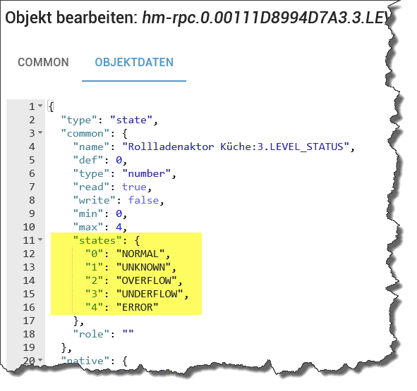

        Rushmed Most Active @steely2 last edited by Rushmed
        @steely2 Hallo,
        in de Objekte Ansicht bei dem entsprechenden Datenpunkt ganz rechts auf den Stift klicken.
        Im Fester was sich daraufhin öffnet stehen die States im Reiter Objektdaten.
        Versuch im Blockly mal die Zahl mit nem Zahlenbloch statt mit nem Textblock su steuern.
        • Codierknecht
          Codierknecht Developer Most Active @steely2 last edited by
          @steely2
          Das was Du da an Auswahlmöglichkeiten siehst, ist in der Regel vom Typ "Zahl".
          Du erkennst das an den Objektdaten zum DP.
          Zum Steuern musst Du dann natürlich die passende Zahl senden - und zwar als Zahl und nicht als Text.
            steely2 @Codierknecht last edited by
            @codierknecht super, das hat geklappt. Der On/Offmode hat aber dann doch nen Wahr/Falsch Wert gebraucht.
            Mit Zahl ging der nicht.
            Danke 🙂
            • Codierknecht
              @steely2 sagte in Anfängerfrage zu zulässigen Werten:
              Das ist halt abhängig vom Datentyp des jeweiligen DP.
