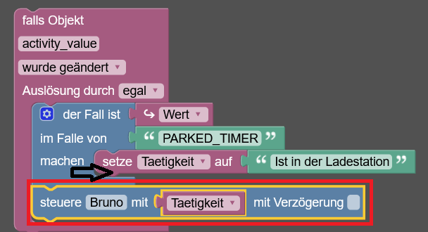

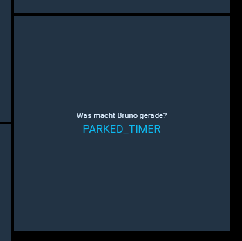

                        Jann @mcm1957 last edited by
                        @mcm57 smartgarden ist das und ein Gardena Mähroboter
                          Ich nutze das Hub Panel für die Visualsierung und es soll dort halt nicht "PARKET_TIMER" stehen sondern halt eine passende Ausgabe in Deutsch zum Beispiel: Was macht Bruno (Roboter) gerade? Er wartet bis zu seinem nächsten Start.
                          Oder so.
                          Paralell verschicke ich mir Änderungen im Status per Telegram aufs Händy, hier häte ich natürlich auch gerne treffende deutsche Wörter bzw. Sätze.

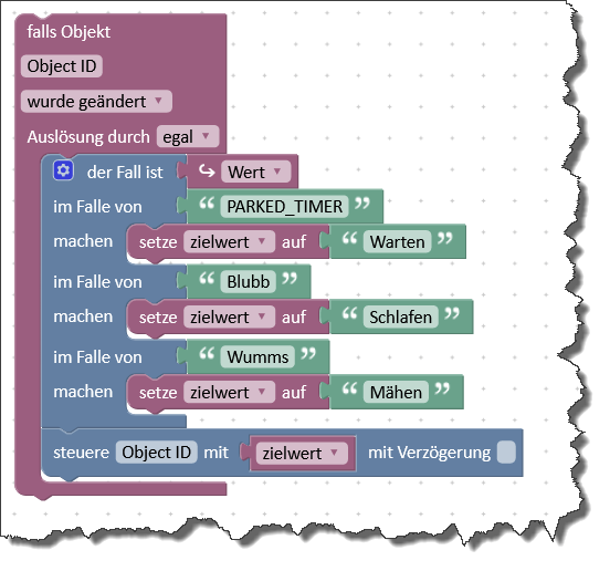

                            • Codierknecht
                              Codierknecht Developer Most Active @Homoran last edited by
                              @homoran sagte in Umbenennung von Werten in Objekten:
                              dann erstell dir einen eigenen Datenpunkt in den du per Skript/blockly/node-red die Übersetzung der aktuellen Status reinschreibst.
                              @FreeseJann
                              In etwa so:
                              J 2 Replies Last reply Reply Quote 1
                                Jann @Codierknecht last edited by
                                @codierknecht ah cool das hilft auf jeden Fall aber wo finde ich denn den Baustein „setze Zielwert auf“
                                • Codierknecht
                                  Codierknecht Developer Most Active @Jann last edited by
                                  @freesejann
                                  "zielwert" ist eine Variable.
                                  Wenn Du eine Variable erstellst, erscheint "setze xxx auf" automatisch.
                                  Tipp: "Wert" verbirgt sich unter "Trigger" und heißt dort noch "Objekt ID".

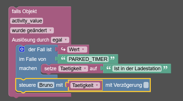

                                      @codierknecht Hi
                                        "common": {
                                          "name": "Bruno",
                                          "desc": "Manuell erzeugt",
                                          "role": "state",
                                          "type": "json",
                                          "read": true,
                                          "write": true
                                        "type": "state",
                                        "native": {},
                                        "user": "system.user.admin",
                                        "ts": 1680821412904,
                                        "_id": "0_userdata.0.Bruno",
                                        "acl": {
                                          "object": 1636,
                                          "state": 1636,
                                          "owner": "system.user.admin",
                                      Ich habe das Script nun so gebastelt, bei meinem angelegten Datenpunkt in Objekten wird aber der neue Wert "Ist in der Ladestation" nicht angezeigt. Hast Du noch einen Tip für mich, wo ich nach dem Fehler suchen könnte?
