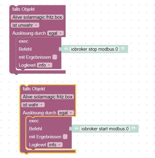

      ich möchte einen Adapter per blockly Script Abends ausschalten und Morgens wieder Einschalten. Im speziellen geht es mir um den Modbus Adapter der bei mir den Wechselrichter für die Werte benutzt. Da der Wechselrichter ( SofarSolar2700TL-G3 ) wie die meisten Wechselrichter Nachts abschaltet springt dann der ModbusAdapter immer hin und her und füllt unaufhörlich das Protokoll mit Fehlermeldungen. Ich habe auch schon etwas Experimentiert und nutze den Ping Adapter zur Abfrage des Datenloggers vom Wechselrichter, allerdings ist die W-Lan Verbindung nicht sehr stabil und das Script was ich gebastelt habe schaltet auch am Tag wenn der Wechselrichter über Ping nicht erreichbar ist, den Modbus Adapter auch mal aus was natürlich nicht so gewollt ist,
      Ich habe mir das so gedacht, das wenn Ping Erfolgreich ist schalte den Modbus Adaper ein und dann beende das Script. Ein zweites Script macht dann das gleiche Abends wenn Ping nicht erfolgreich dann stoppe den ModbusAdapter und stoppe das Script und das müsste ja dann auch irgendwie Zeitlich gesteuert werden .....
      Ich hoffe ihr versteht was ich meine, im Grunde müsste da eine Logik rein damit das nicht permanent abgefragt wird bzw eine Bedingung und da hänge ich gerade in einer Sackgasse 😞

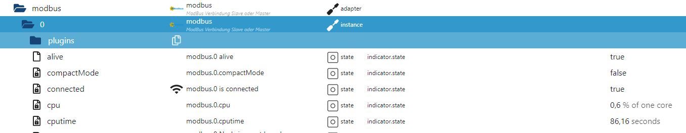

        Dann in den Objekten gucken, dort muss ein System Ordner erscheinen und dort sind deine Adapter.
        Ob man unter Alive "false" eintragen kann/darf um den Adapter zu stoppen ....auf eigene Gefahr.
        Edit: Hab es selber mal probiert....Adapter ist gestoppt wenn ich false eingebe.

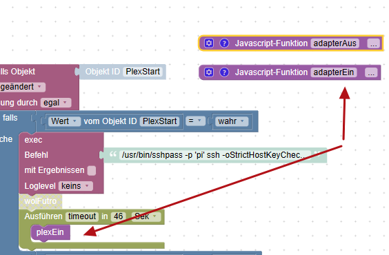

          @meexx
          EDIT: so nicht verwenden - siehe weiter unten: https://forum.iobroker.net/post/973885
          adapter kann man auch auf diese art schalten - den blockly function node verwenden
          var obj = getObject("system.adapter.plex.0");
          obj.common.enabled = true;  // Adapter einschalten
          setObject("system.adapter.plex.0", obj);
          obj.common.enabled = false;  // Adapter ausschalten

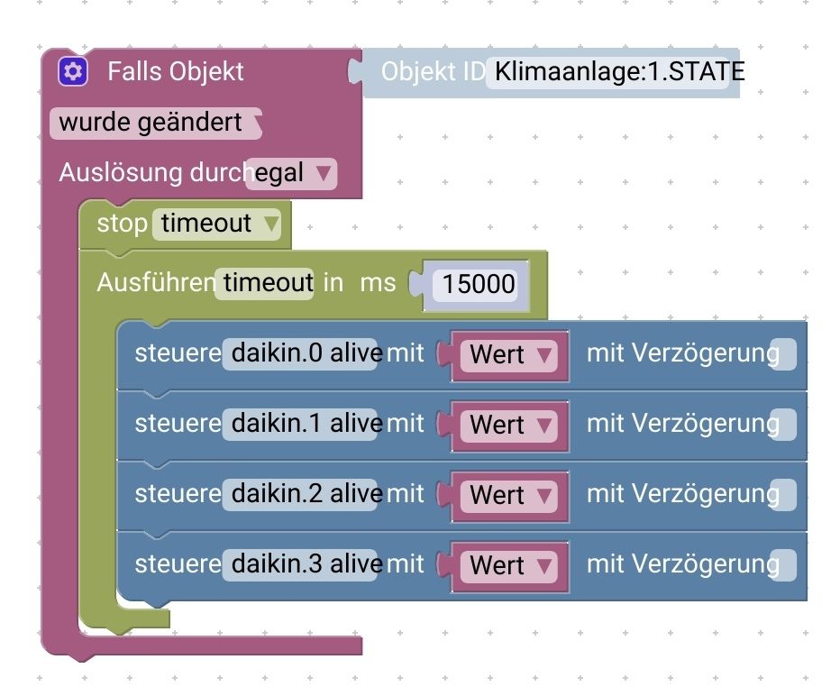

              @meexx
              ich mache es so, wenn ich die Stromversorgung zu meiner Klimaanlage kappe:
              haselchen 1 Reply Last reply Reply Quote 2

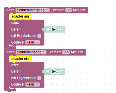

                    @liv-in-sky ich würde auf die Elevation triggern.
                    • liv-in-sky
                      liv-in-sky @Homoran last edited by
                      @homoran würd ich auch, wenn ich wüßte, was das ist 🙂
                        Homoran Global Moderator Administrators @liv-in-sky last edited by
                        @liv-in-sky dat is <0, wenn die Sonne unterm Horizont is

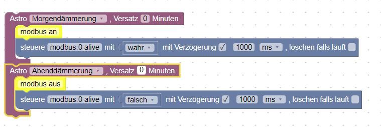

                          • haus-automatisierung
                            haus-automatisierung Developer Most Active @liv-in-sky last edited by
                            @liv-in-sky So würde ich das nicht empfehlen. Hat die Adapter-Konfiguration geschützte Attribute (wie Passwörter), dann löscht man die damit aus der Objekt-Definition. Am besten über den .alive Datenpunkt gehen.

                                meexx last edited by
                                also meint ihr den Wert sollte man schalten nach Bedingung x dann y ?

                                          @homoran das war nur ein beispiel und ja dein blockly habe ich mir angesehen, und verstehe es noch nicht so ganz .-)
                                          Ich meinte das wenn der Ping erfolgreich dann setze den .alive vom Modbus auf true und wenn der ping nicht erfolgreich dann setze den wert auf false.

                                            @homoran sagte in Adapter nachts ausschalten:
                                            so mache ich das mit meinem WR Ausleseskript
