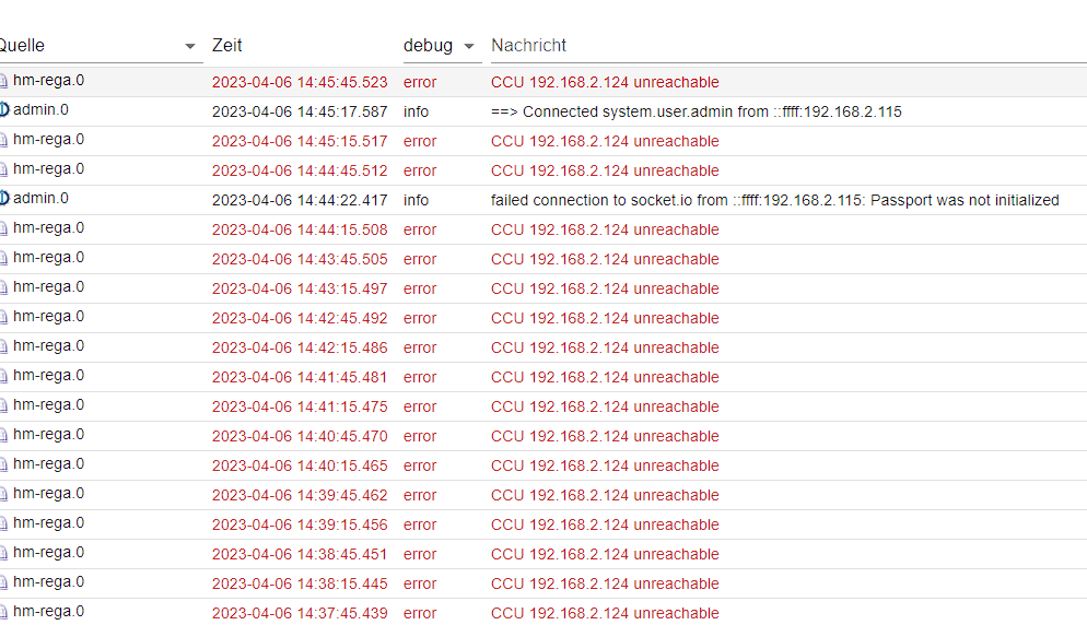

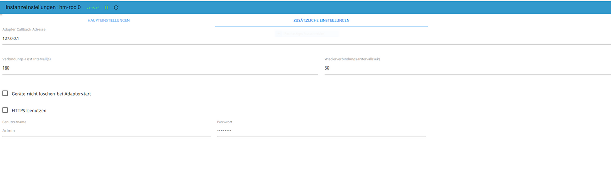

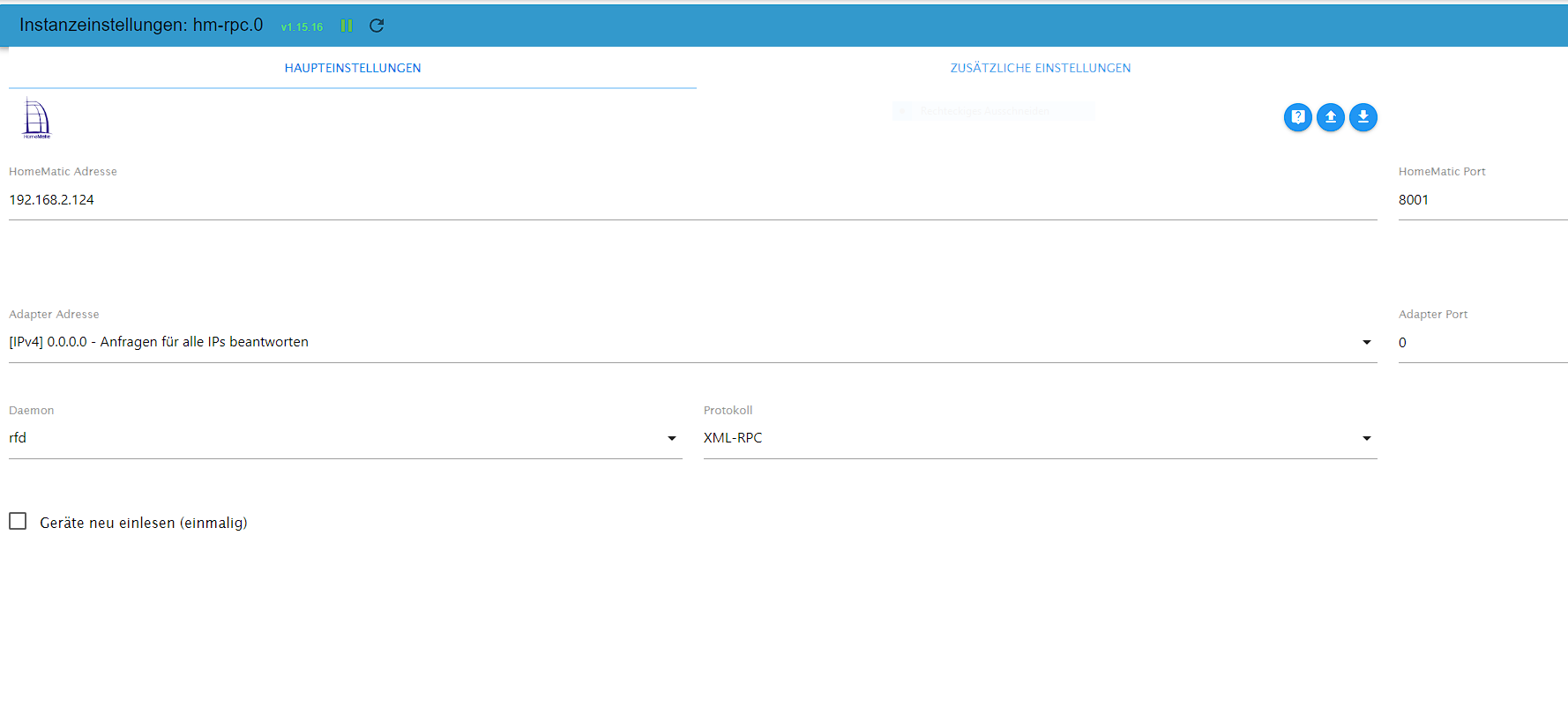

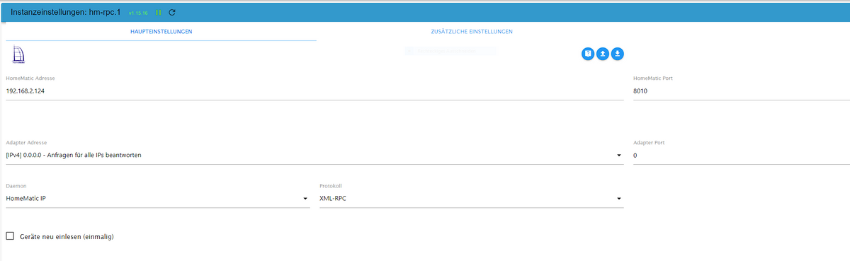

            Glasfaser @Se7en last edited by Glasfaser

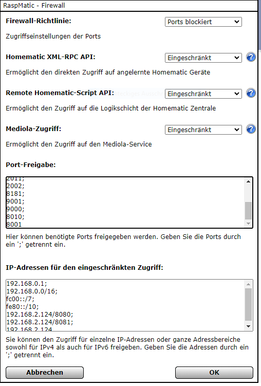

            @se7en sagte in IOBroker HMRega bleibt Gelb Ip Adressen:
            Raspberrymatic: 192.168.2.124:8080
            IOBroker: 192.168.2.124:8081
            Das ist nur die Web Oberfläche ... kein Kommunikations Port
            http://www.wikimatic.de/wiki/HomeMatic_Software
            Auf der Briefmarke kann man nicht viel erkennen:
            Wie immer bei Docker ( Bridge ) Ports weiterleiten .. ( wird z.b. in der docker compose eingetragen )
            Zu den Ports , hat dir @bahnuhr schon etwas dazu geschrieben !

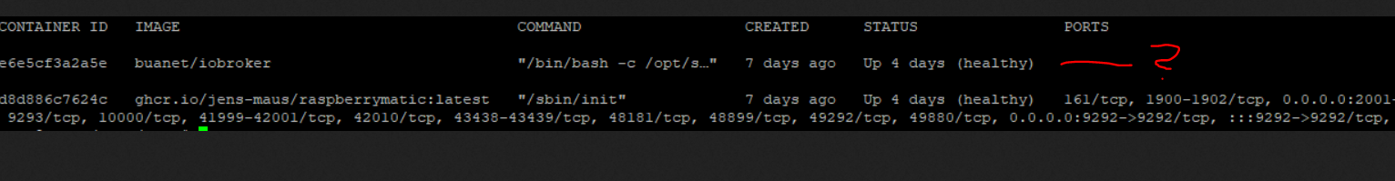

                Ich habe mich ebenfalls mal an so einer Konstellation versucht bzw. hatte diese auch am laufen.
                Erstmal für die die bei docker 3 Fragezeichen über dem Kopf schweben haben: Ihr könnt euch das am einfachsten vorstellen wenn ihr docker als router seht der nur eine öffentliche IP Adresse hat, diese ist hier natürlich eine aus dem Privaten Netz. Die Container in Docker haben eine eigene interne Adresse die aber NAT ähnlich innerhalb docker rumhängen.
                @Se7en, hat folgende Möglichkeiten zur Lösung des Problems:
                  1. Das vergeben fester IP Adressen für die beiden Container in seinem Lan. https://smarthome.buanet.de/2020/09/macvlan-ueber-portainer-einrichten/
                  1. Da sich die internen IPs meines Wissens auch mal ändern kann man auch den schritt gehen und ein selbst Konfiguriertes Bridge Netzwerk verwenden in dem die Namensauflösung innerhalb der Docker Umgebung aktiviert ist. Das ist leider bei der default bridge nicht der Fall und bedarf daher etwas Konfigurationsarbeit ist aber nicht sonderlich schwer umzusetzen. Wenn man diesen Schritt geht kann man anstatt der IP Adressen die Namen der Container verwenden und diese werden dann von Docker zu der entsprechenden IP aufgelöst.
                Als kleinen Tipp würde ich dir als Docker Anfänger noch Portainer ans herz legen, ist für die Konfiguration und Verwaltung deutlich angenehmer als das auf der cli zu machen, vor allem wenn man mit den Begrifflichkeiten noch nicht vertraut ist.
                Ich hoffe ich konnte etwas licht ins Dunkel bringen, und erspare @Se7en die horrenden Kosten die so ein Raspi im Moment kostet.
                Wenn du irgendwo hängen bleibst frag einfach nochmal nach 😉

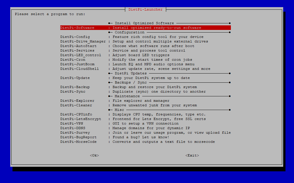

                                    Der launcher sieht aber so aus:
