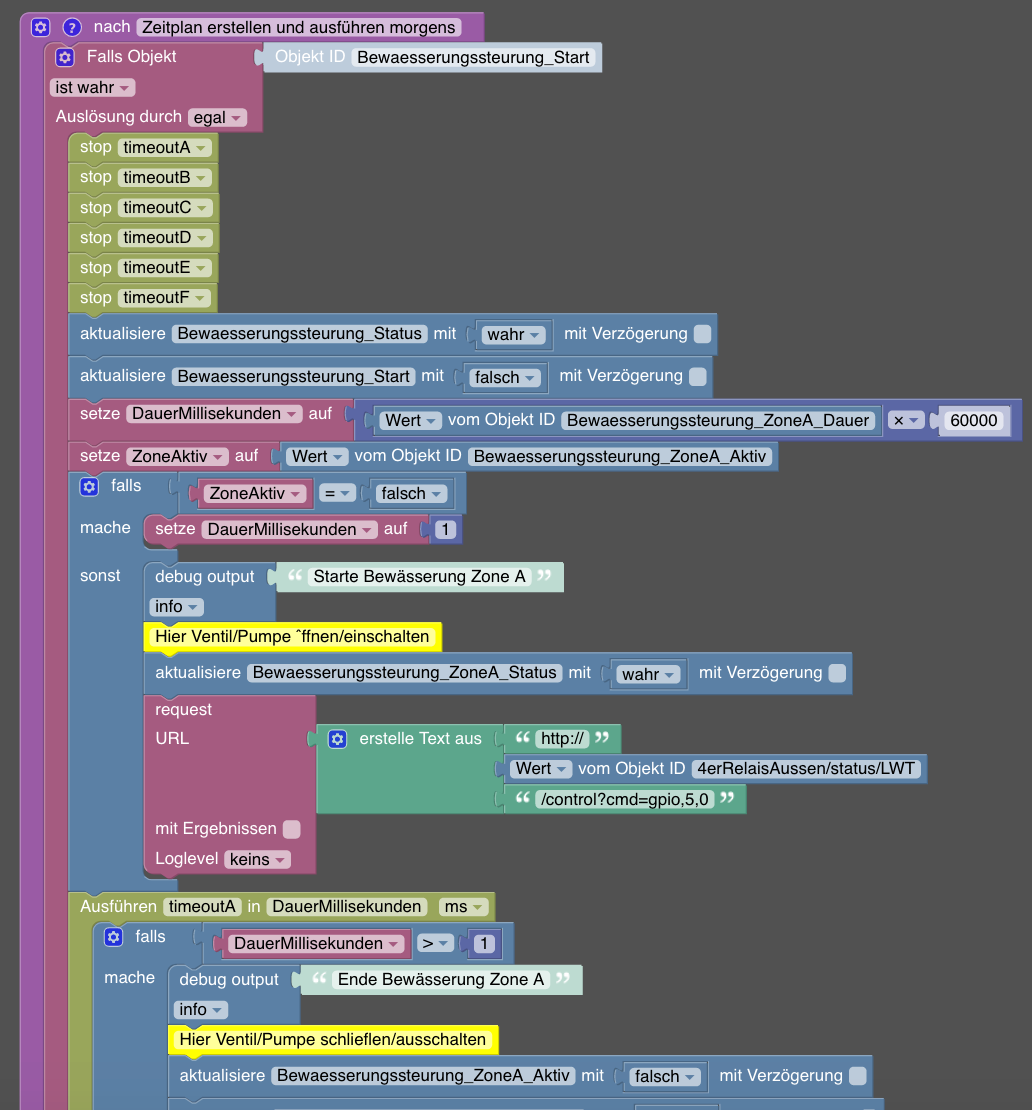

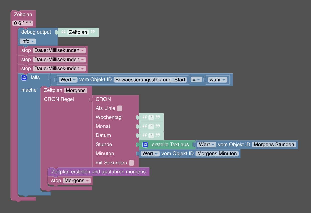

      ich habe folgendes Problem und total entnervt.
      Ich habe ein Script wo ich Abfrage ob die Bewässerung ob aktiv, nachdem Wochentag und um wieviel Uhr es starten soll.
      Falls das alles gegeben ist soll er die Zonen Bewässeren.
      Aber er startet das das Script einfach nicht... Wo liegt mein Fehler?
      Über Hilfe wäre ich euch sehr dankbar!
      Gruße René
      liv-in-sky paul53 haselchen 3 Replies Last reply Reply Quote 0

        @rene75
        im unterem script nicht mit trigger arbeiten sondrn mit if (block) bewässerungssteuerung_Start

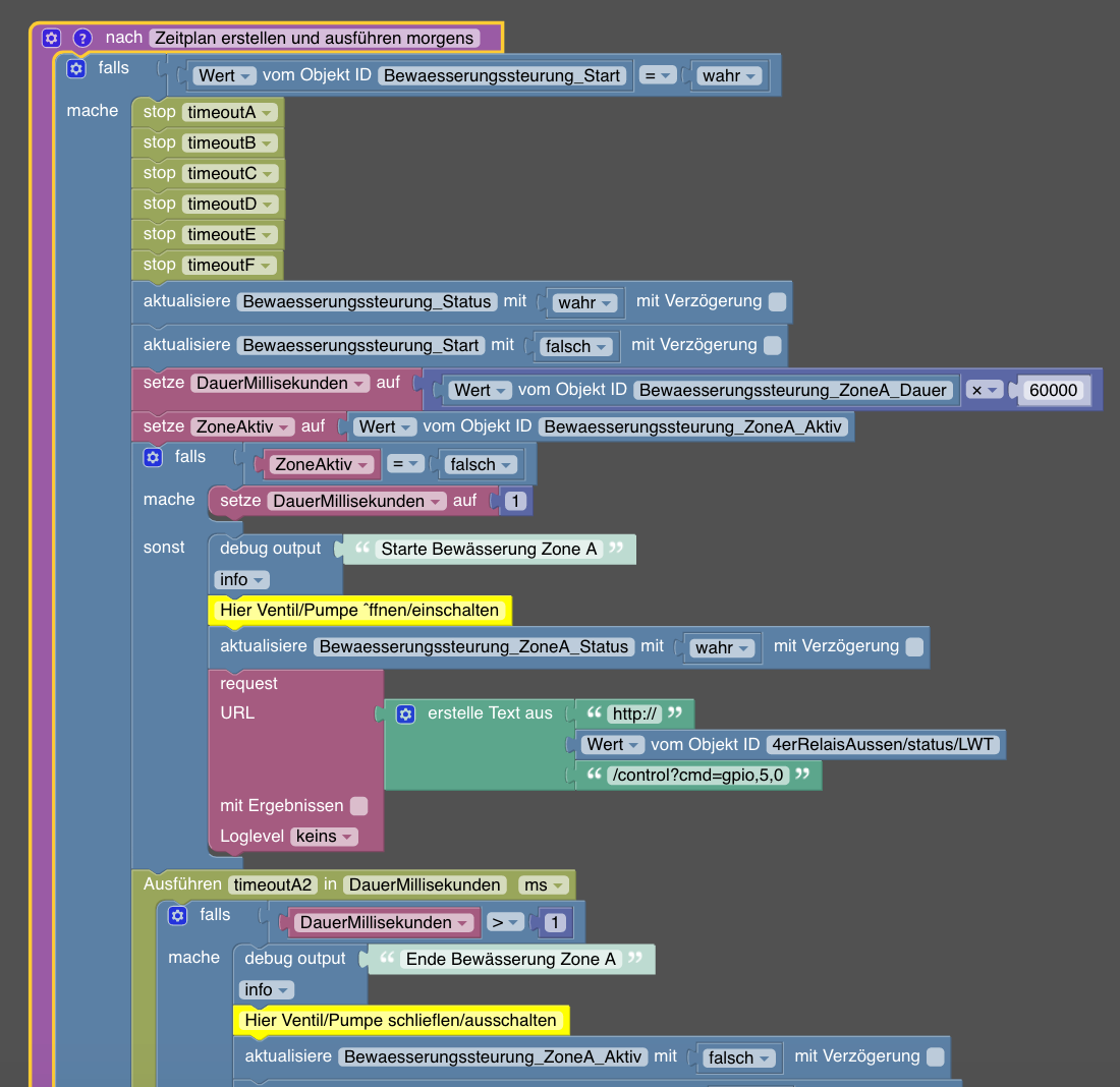

          rene75 @liv-in-sky last edited by
          @liv-in-sky danke für deine schnelle Antwort meinst du das so?
            paul53 @rene75 last edited by paul53
            @rene75 sagte: Wo liegt mein Fehler?
            Wenn ein Zeitplan innerhalb eines Triggers (6:00 Uhr) erstellt werden soll, sollte er vorher gestoppt werden - noch vor der Abfrage von "Bewaesserungssteuerung_Start".
            Was sind DauerMillisekunden für Variablen, dass sie sich stoppen lassen (und das 3 mal)?
            Du steuerst die Ventile per "request"?
            Weshalb verwendest Du für die Einschaltdauer nicht diesen Block?
            • haselchen
              haselchen Most Active @rene75 last edited by
              @rene75
              steuere Blöcke anstatt aktualisiere Blöcke sind auch immer ein gutes Fehlerausschlusskriterium.
                Rene75 0 @paul53 last edited by
                @paul53 ja ich steure sie mit request und jede Zone kann unterschiedlich lang eingestellt werden. Also muss ich vor dem falls Block ein stop morgens machen.
                  rene75 @Rene75 0 last edited by rene75
                  Warum geht er aber erst gar nicht in den Funktionsblock bei meinem Script?
