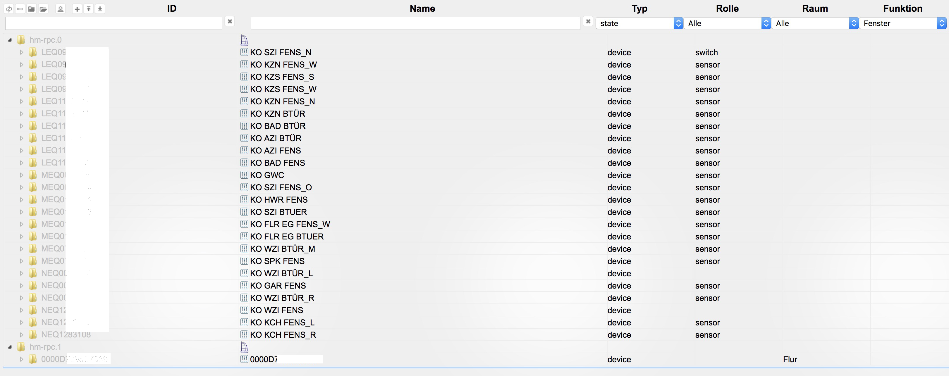

      2. Die Namen der Geräte werden nicht aus der CCU2 übernommen. Während bei "normalen" Homematic-Geräten der Name bei "Name" eingetragen wird, wir bei der Homematic-IP die Seriennummer eingetragen:
      3. Meine Skripte für offene Fenster und Batteriestand funktionieren nicht mehr. Der Selektor erfasst scheinbar die zweite Instanz nicht?

      • eric2905
        eric2905 last edited by
        @Harry423:
        Die Namen der Geräte werden nicht aus der CCU2 übernommen. Während bei "normalen" Homematic-Geräten der Name bei "Name" eingetragen wird, wir bei der Homematic-IP die Seriennummer eingetragen `
        Hast Du den hm-rega Adapter entsprechend konfiguriert?
        Post ggf. bitte einen Screenshot der Konfiguration vom hm-rega.
        Gruß,
        Eric
        Gesendet von iPad mit Tapatalk
          Harry423 last edited by
          genau das war es. Der Haken bei Homematic IP war nicht gesetzt 😞
          Vielen Dank. Die Übernahme des Namen und Rollen geht jetzt und die Scripte auch.
